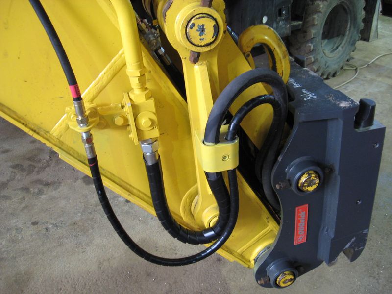

Beim Likufix wird ja u.a. auch ein Kabel am SW angeschlossen,der die Sperrventile und den Bolzensensor ansteuert zum öffnen des SW.
Gabs da schon mal Probleme und wenn ja,wie habt ihr es gelöst?

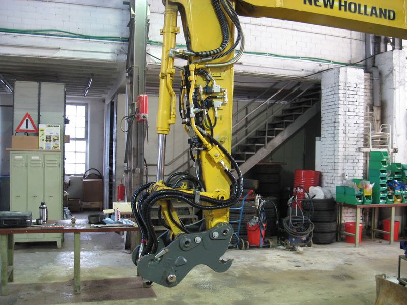

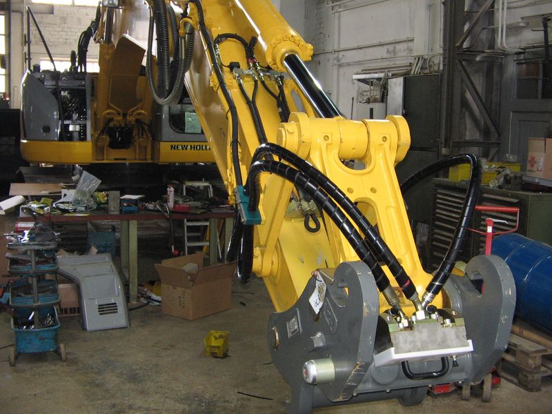

Ich für meinen Teil hab beide Systeme schon installiert, finde aber das Oilquick-System besser,da:
- die Schläuche zum SW neben der Koppel verlaufen und nicht davor und sie somit besser geschützt sind,wenns eng hergeht (z.B. an der Hausmauer entlang)
- am SW keine Überwachungssensoren und Sperrventile verbaut sind und somit steuertechnisch einfach gehalten ist.Es sind keine Kabel am SW vorhanden,die evtl. gequetscht werden können
-der Kupplungsblock besser geschützt ist,da mittig zwische Koppel und Stiel positioniert
-die Verriegelung immer spielfrei ist und über Hochdruck/Pumpendruck angesteuert wird
-die Installation wesentlich einfacher ist.Es muss z.B. kein Kabelbaum vom SW über Sperrventile Greifer drehen und Druckentlastungsventile ins FH gelegt werden und keine SW-Controllerbox installiert werden,das aus Platzgründen manchmal ein kleines Problem ist.
Zudem muss der Oilquick-SW nicht aufwendig wasserdicht gehalten werden,damit er nicht mit Regenwasser volläuft und im Winter einfriert.
Und wie im ersten Bild zu sehen,ist ne Likufix-Installation an einem NH-Kobelco E80B SR aus Platzgründen recht kompliziert,um alle Sperrventile unterzubringen.
2. Bild OQ 70/55 an E235B
3. Bild Likufix SW48 an E235B
