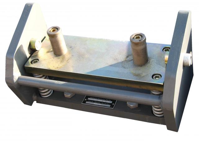

Anbei noch ein Bild von der Schutzplatte an einem Tieflöffel für Bagger mit Likufix (haben aber auch nicht alle TL damit ausgerüstet).
