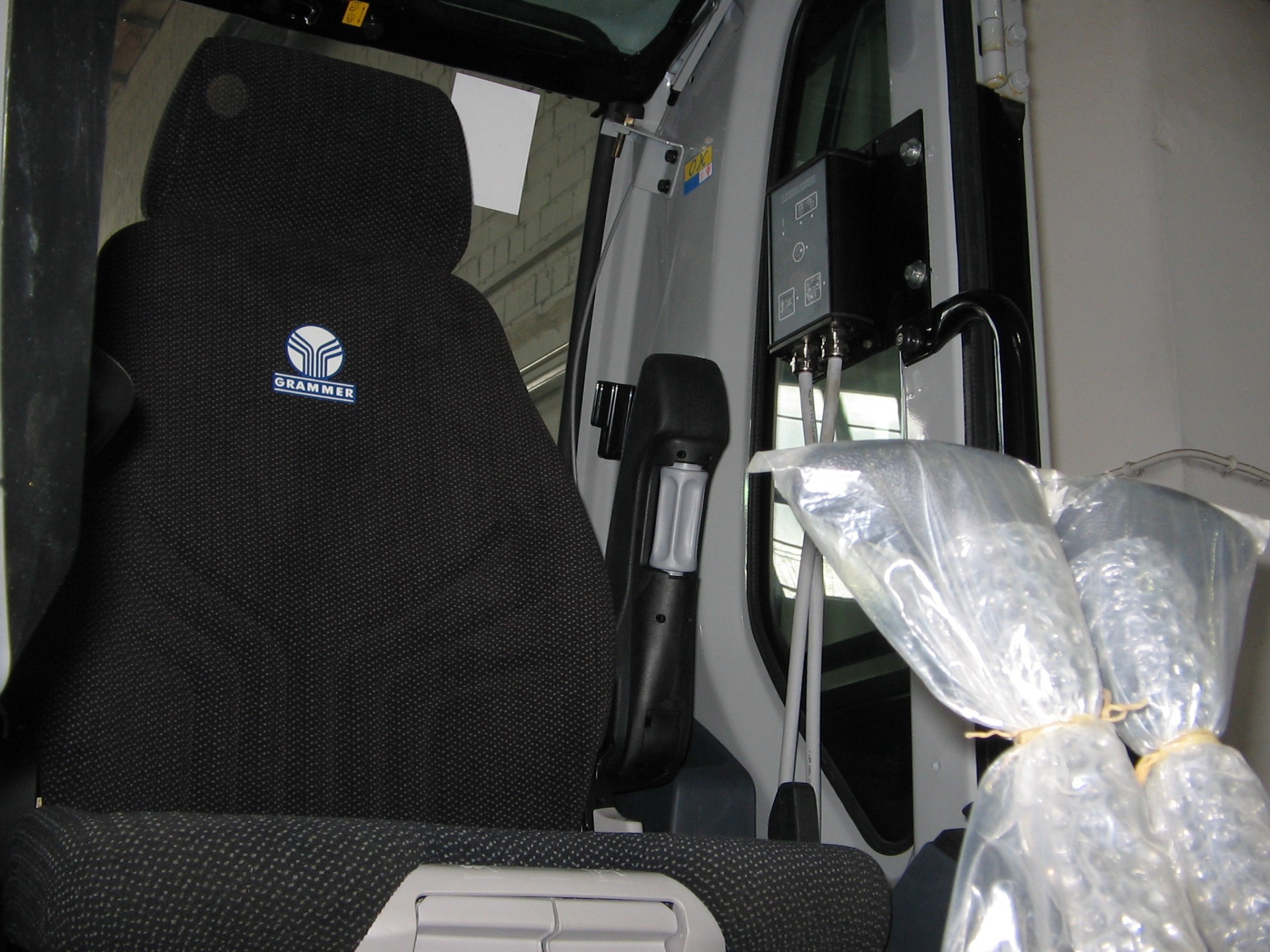

Wenn Likufix an nem Liebherr-Bagger installiert wird,wird der Schnellwechsler übers Gerätedisplay aktiviert.
Wenn Likufix an einem "Fremdfabrikat" installiert wird,muss man ein Steuer-/Schaltkasten installieren,der u.a. mit dem el. Signal vom Greiferdrehen verbunden sein muss,sonst wird nicht entriegelt.
Bei den heutigen Geräten mit proportionaler Steuerung für Greifer drehen ist das ein Problem,da das System ein schwarz/weiss-Signal braucht um die Entriegelung zu aktivieren.
Dem kann mit einem separaten Kippschalter abgeholfen werden.
