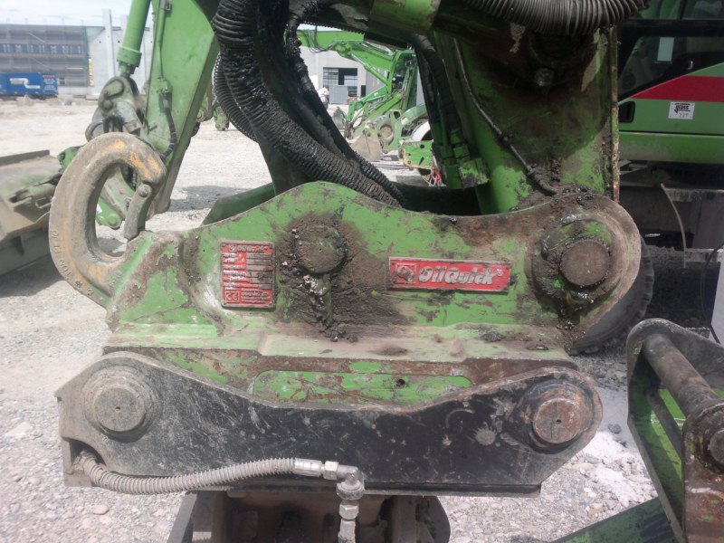

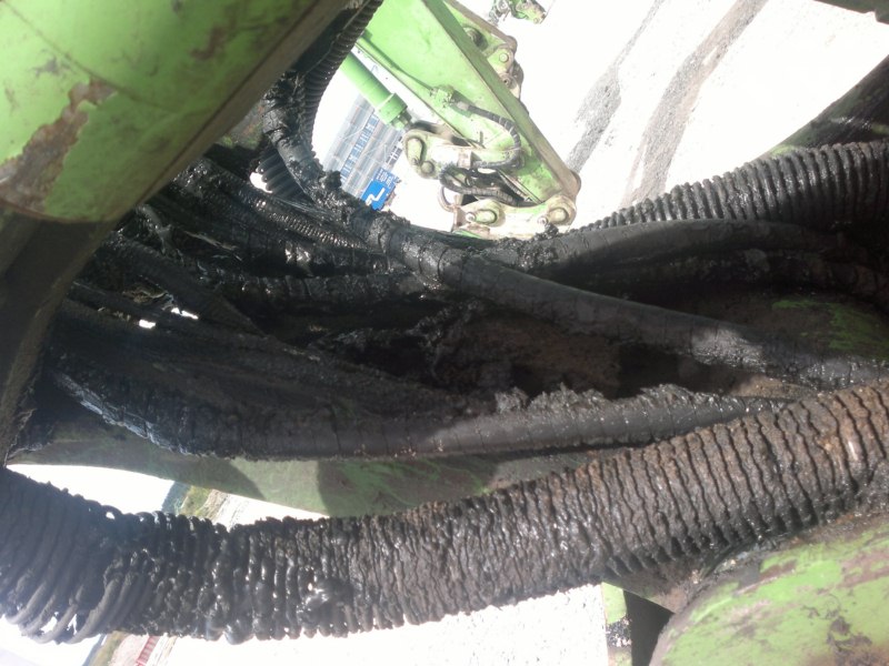

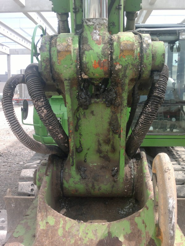

Hier mal für die die meinen das ein Oilquick nicht Undicht wird......
Hi,
sollte da ein bild sein??
warum soll oilquick nicht undicht werden??
genau so wie jedes andere werkzeug das von unfähigen betrieben wird kann es kaputt gehen wenn man sich nicht darum kümmert.
anbei bilder eines oilquick wechslers wo man sich nicht wundern braucht wenn da was suppt..
wie gesagt das kann überall passieren..

hallo will mal auf deine sorgen antworten binn seit ca 10 jahre selbstständig hatte von anfang an liebherr A902 A904 und A924 alle mit sw 48 likufix darunter auch PC240-8 also meine erfahrung geht schon ein paar jahre der likufix ist eigen von liebherr und sehr teuer die Dichtungen bekommst du nur für deine Anbauteile farbe Rot kosten 2-5,-St. das austauschen braucht etwas geduld und übung. im falle das am bagger was leckt kann ich dir sagen es gibt keine dichtungen, nur neu und das ist TEUER ZW 200-500,-ST. meine fahrer haben alle eine Pumpflasche mit bremsenreiniger zum auffüllen. du bekommst nie für lange zeit ruhe es ist halt ein rohes EI was immer sauber gehalten werden musssss. noch ein tipp aus meiner ERFAHRUNG die bolzen an deinem likufix würde ich als sicherung fest ferschweisen. eine neuanschaffung ohne ärger kostet
um die 20 000,- die nehmen sogar die bolzen mitt mad_red.gif l.g. jonny904
