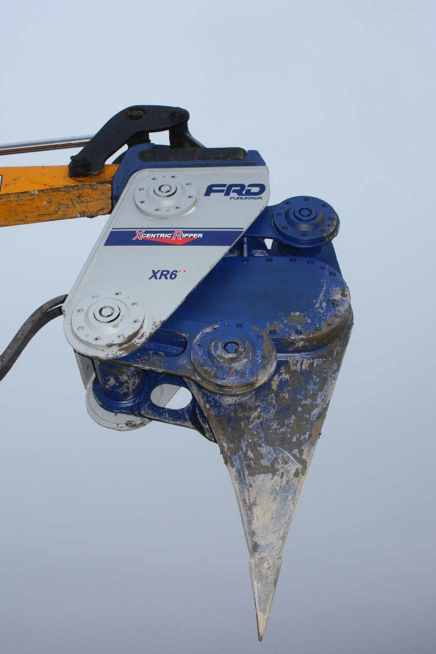

aaaaaaaaaaalso hatte heut den ersten in deutschland bei mir und hab den eingeweiht.
des war der für des 35 tonnen gerät - der bagger hatte leider nur 31 tonnen wo man die fehlenden tonnen sehr stark spürte.
wird durch einen umwuchtmotor angetrieben die "bolzen" sind alle abgedichtet und laufen in getriebeöl - also entfällt des schmieren dadurch. feine sache! klatsch.gif
des schlagen fühlt sich an wie in ner walze was auch nicht so starke schläge auf den bagger weitergibt als ein vergleichbarer meisel. man kann den bagger darauf abstützen dadurch fällt man nicht durch des material beim zerkleinern. wenn man druck darauf gibt arbeitet man nicht eisen auf eisen sondern hat ein luftpolster dazwischen - in form eines luftbalges wie beim lkw.
sehr gut is dass ma beim lösen des materials im vergleich zum meisel voll damit arbeiten kann - in form von ziehen drücken und aushebeln.
wir haben im schotterwerk unsere wände steiler abgeböscht und dem großen bagger einen besseren ansatz ermöglicht im material.
beim eindringen in die ebene hat sich die fehlende kraft des baggers bemerkbar gemacht und die sehr extreme bauhöhe des rippers.
da bleiben welten an kraft verschwendet.
desweiteren hat der ripper ein gewaltiges gewicht - festhalten - noch fester festhalten - 4 tonnen............
ich mach morgen in der früh nochmal fotos - wollte heute noch einsatzfotos machen aber um halb vier hats dann einen o-ring zerrissen den ich nicht da hatte deswegen - gibts nur no fotos vom ripper und dem was ich gemacht hab aber keine einsatzfotos mehr leider. mad_red.gif
war eine erfahrung wert - aber kein richtiger meisel - und auch kein reißzahn - so wie meine vorredner schon angemerkt haben fehlt dem ripper wohl etwas die gebogene form. die meiselleistung allein is nicht überwältigened aber sehr akzeptabel.
