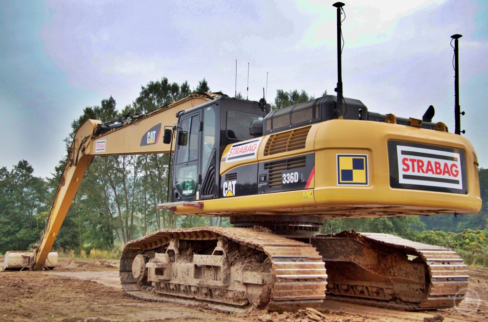

Der Cat 336D steht mittlerweile an Land und hat andere Logos bekommen.

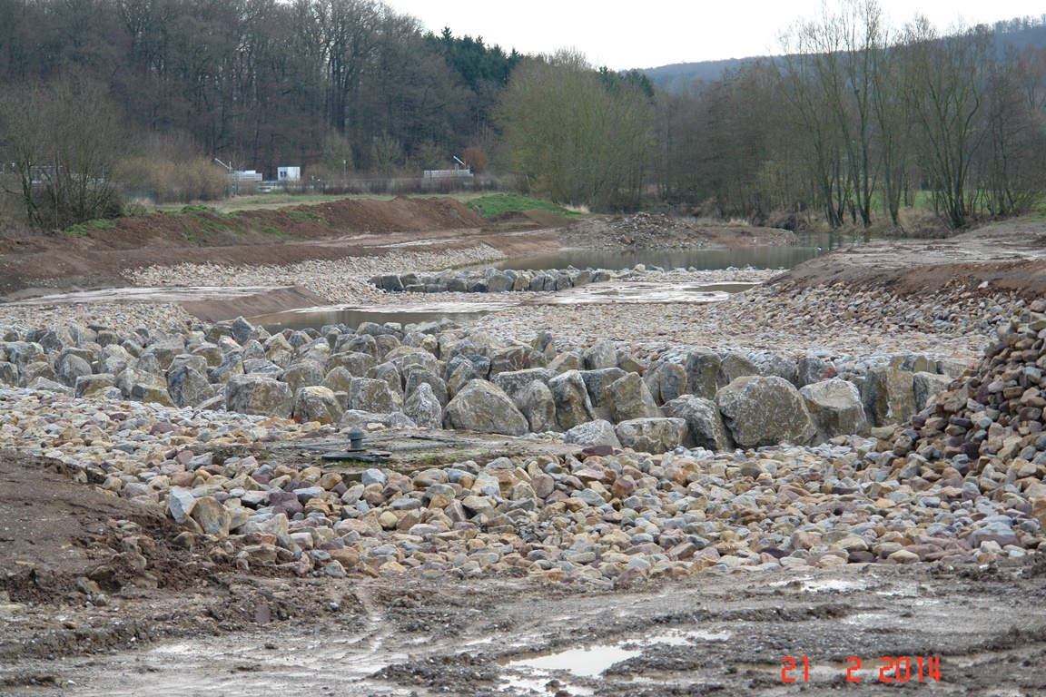

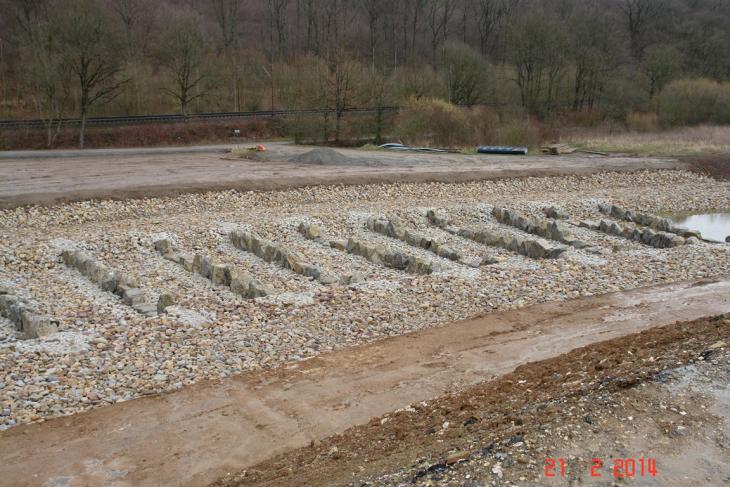

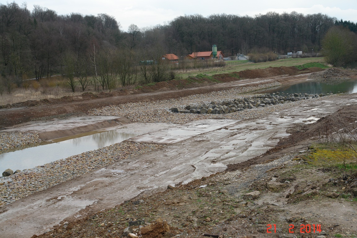

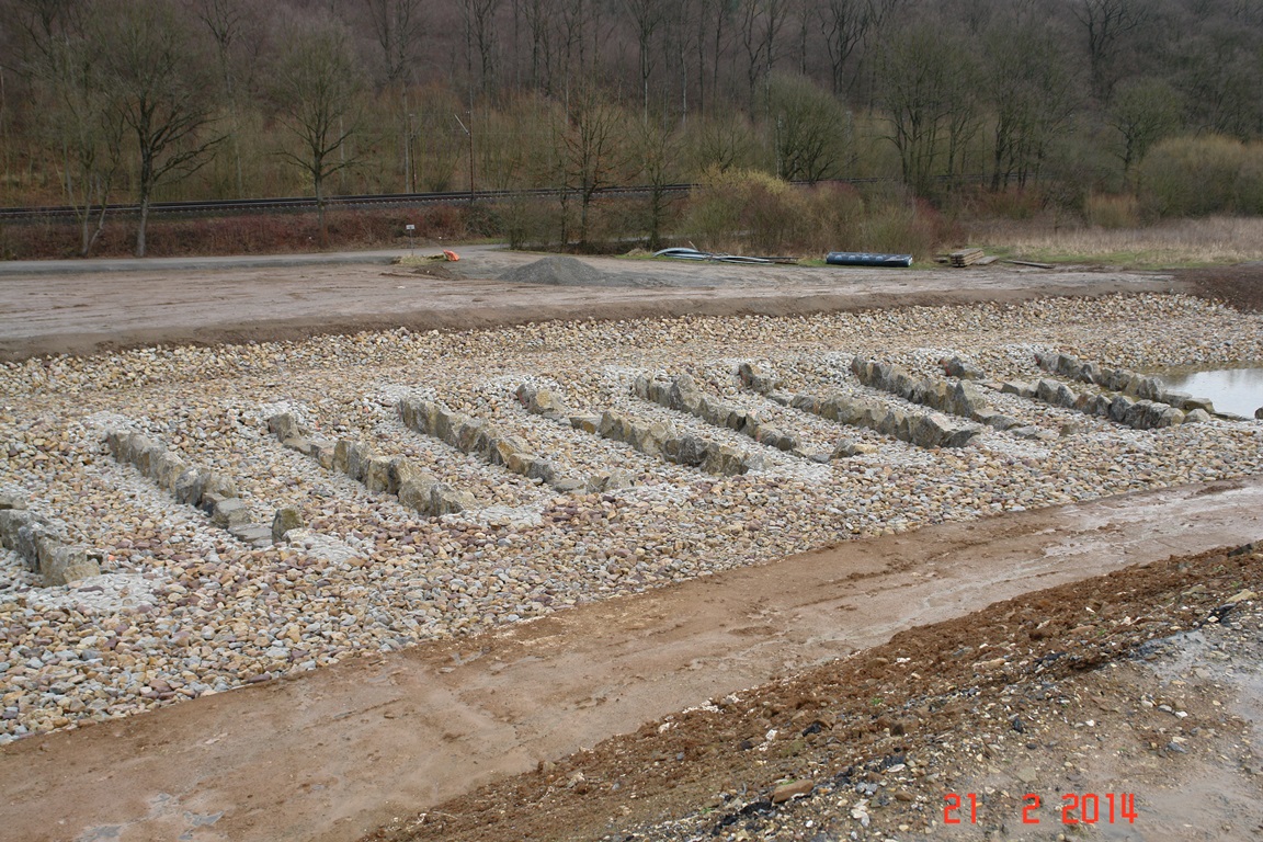

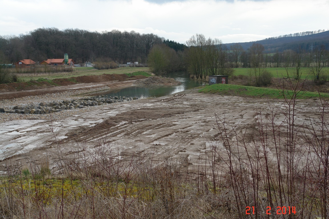

Mittlerweile ist einiges an der Umflut passiert:
Am Ende der Umflut wird die Emmer wieder in das alte Bachbett geleitet, allerdings ist ein größerer Höhenunterschied zu überbrücken. Die Höhendifferenz wird durch eine Sohlgleite überwunden.
Größere Wasserbausteine wurden als Energiebremse eingebaut und verklammert,
durch die später einmal der Fluss im Zick-Zack-Kurs mit verminderter Strömungsgeschwindigkeit fließen wird.
