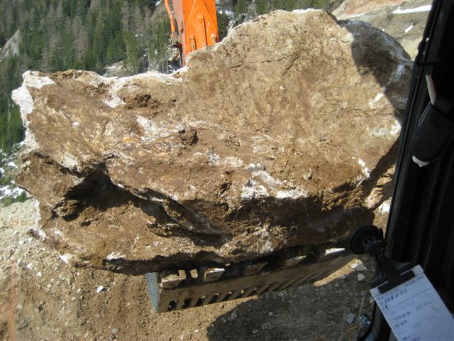

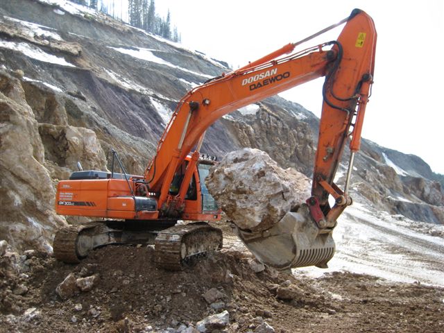

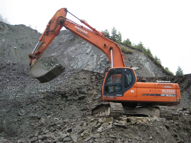

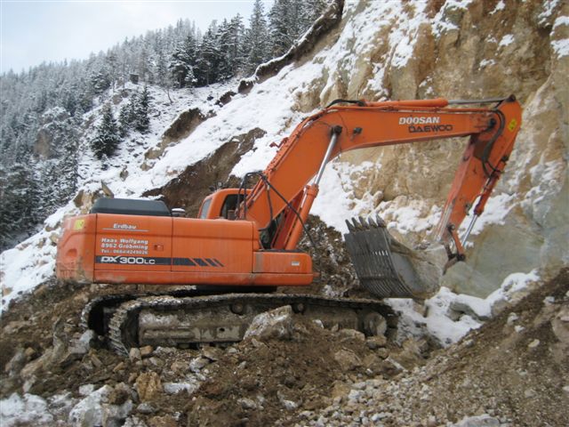

Ich fahre seit einiger Zeit mit einem Doosan DX 300! Die Maschine ist Baujahr 2006 und hat jetzt 7353h auf dem Zähler. Ich bin mit der Maschine sehr zufrieden: in der Kabine ist es angenehm leise, alles schön und vor allem übersichtlich und was sehr wichtig ist, griffbereit angeordnet. Größzügige Verglasung, Klimaautomatik und Radiobedienung von vorne aus ist Serie. Mit dem 2,5m³ Gitterlöffel mit 50er Hardoxboden und 60er Messer stösst er schon mal an seine Grenzen! (von der Kraft her, stehen tut der gut!) Der Bagger lässt sich sehr fein steuern. Für einen 30to Bagger geht er recht schnell. Der Verbrauch der Maschine ist meines erachtens nicht schlecht! Mit 210l komme ich gute 10h aus!
Das Laufwerk ist sehr Langsam bzw. etwas zu schwach. Wenn es sehr steil hergeht, dann muss man mit dem Löffel nachhelfen. Das Heckgewicht ist auch nicht das gelbe vom Ei. Ist für den Steinbruchbetrieb (und die Maschine läuft nur im Steinbruch) absolut nicht geeignet!!!! Das Kontergewicht verbiegt und verformt sich... Es sieht bei meinem Bagger schon recht übel aus. Es lässt sich halt nicht immer vermeiden das man wo ansteht bei den engen Trassen!
Alles in allen eine gute Maschine. Heuer steht ein neuer Bagger an und sollte mein Chef mich nach meiner Meinung fragen würde ich ihm sagen dass ein neuer 300er nicht schlecht wäre!
Hoffe ich konnte dir helfen und bei Fragen einfach fragen!

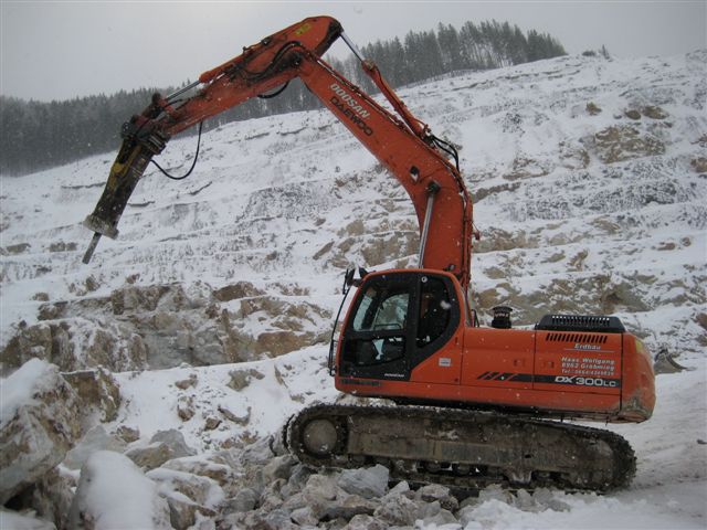

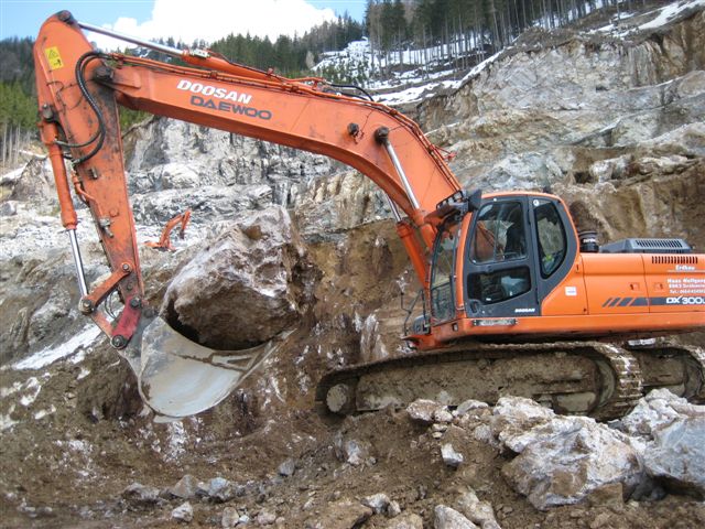

Das große Problem bei der Arbeit ist der Gitterlöffel. Wir müssen den Stein (Gips) sehr genau vom Abraum trennen. Das heißt wir müssen jeden Löffel "ausgittern". Also den Löffel samt Material solange schütteln bis nur noch reiner Stein im Löffel ist. Das sind sehr viele Vibrationen und Stöße die die Maschine aushalten muss. Nach guten 700h hat die Ausrüstung nur einen Riss am Stiel. Meiner Meinung nach ist der Löffel zu groß, deshalb ist uns schon zwei mal der Löffelzylinder gebrochen. Der Heizungsmotor und die Schwenkbremse waren auch mal defekt. Ist für 7000h in dem Einsatz nicht viel.......
In den Steinbruch laufen nur Doosan Daewoo Maschinen, zweimal DX 300, 1* solar 300lc-v, 1* solar 210w-v, 1* mega 400 klatsch.gifklatsch.gifklatsch.gifklatsch.gif
