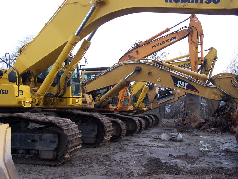

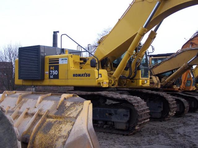

Wo liegen die Unterschiede zwischen den Anbaugeräten des Komatsu und des Hyundai Baggers? Mal abgesehen von der Größe oder so sondern rein von den Einsatzzwecken.
Gruss Florian
der Komatsu hat eine Schere dran, mit der du Beton / Stahlträger zwicken
kannst und diese dann im wirklichen Abriss einsetzen kannst..
Der Hyundai hat einen Betonpulverisierer dran, womit du große Betonbrocken
pulverisierst, d.h. auf faustdicke Stücke zerkleinerst.
Mit nem Pulverisierer kannst du auch sehr gut die Eisenbewehrung aus den
Abrissbrocken rauslösen.
Mit nem Pulverisierer kannste normal keinen Abriss machen, der ist eher für die
