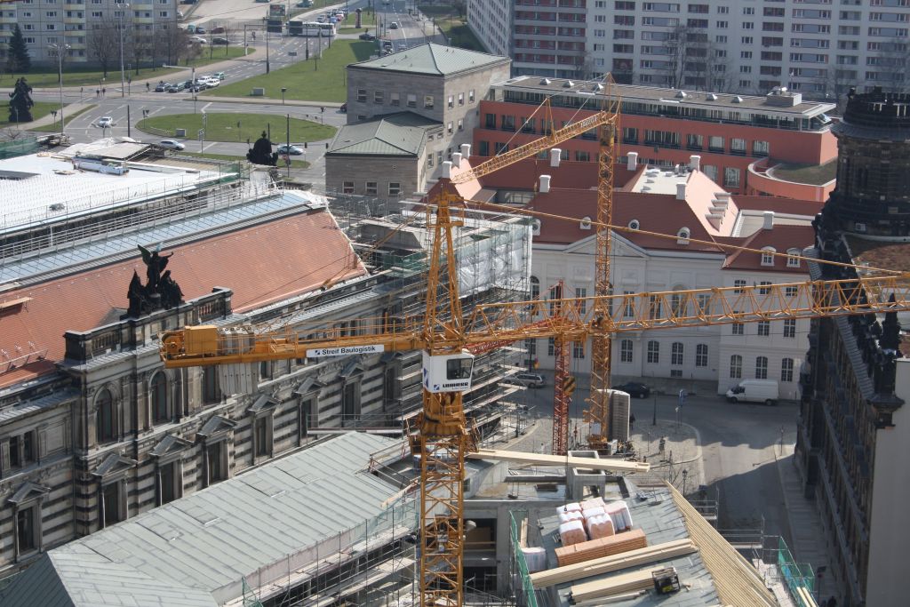

yepp - den HC-L am Skyline Tower kenne ich auch - bin erst im Dezember dort gewesen....
Aber welcher der Kran an der Frauenkirche, nach dem ursprünglich gefragt wurde, es nun ist, wissen wir dennoch erst, wenn einer die Traglasttafel gesehen hat - zur Auswahl steht 125 oder 160 HC-L wink.gif
An der Frauenkirsche In München Steht auch ein 125 HC-L Der ist irgenwo im Thread Tumdrehkrane Liebherr zu sehen !!!
