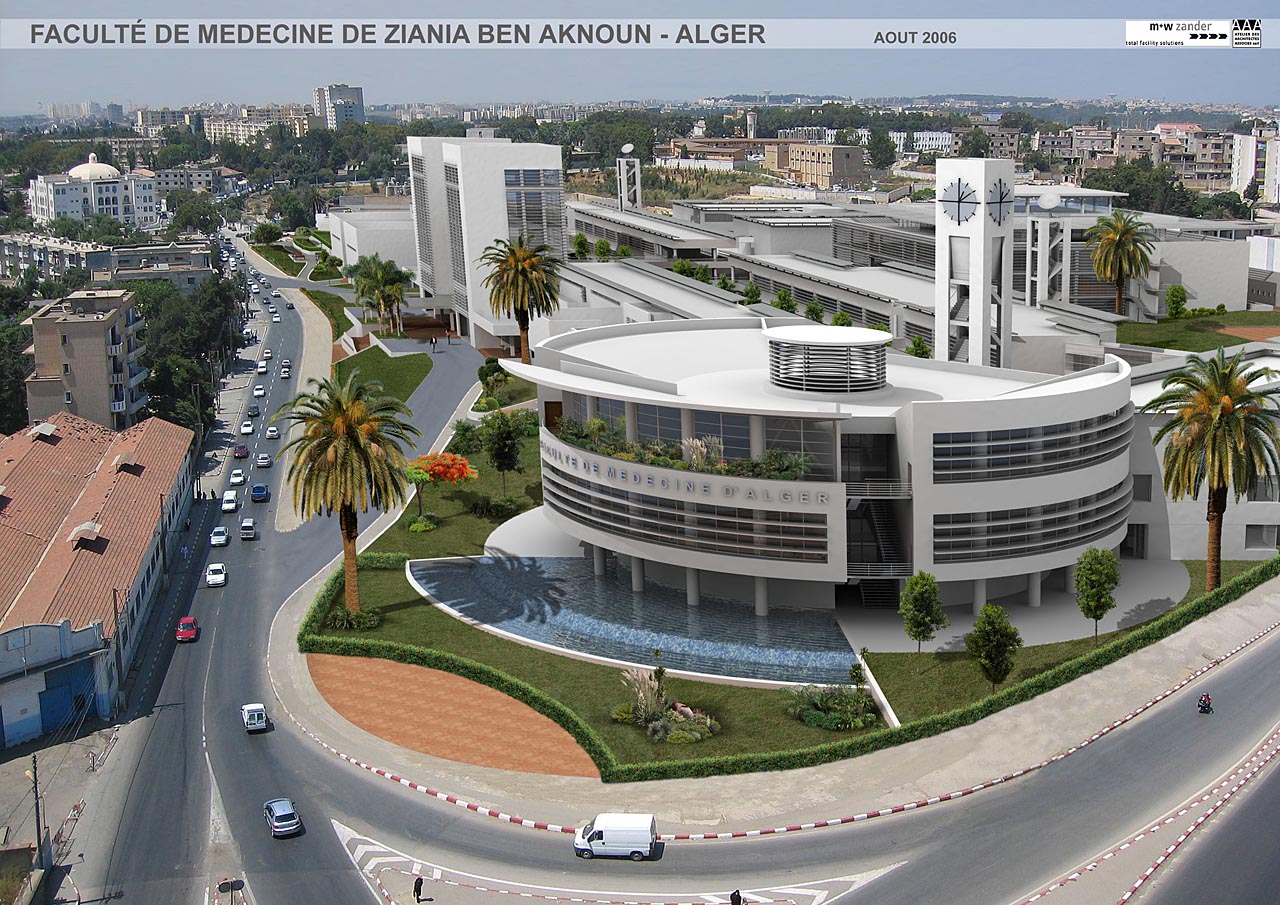

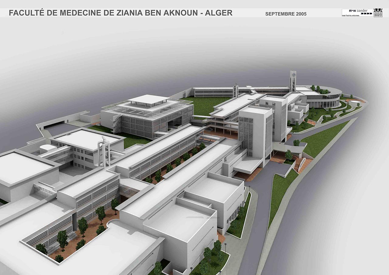

Ein moderner Blickfang wird der 50 Millionen Euro teure Universitätscampus für die neue Fakultät
für Medizin in Algier sein.

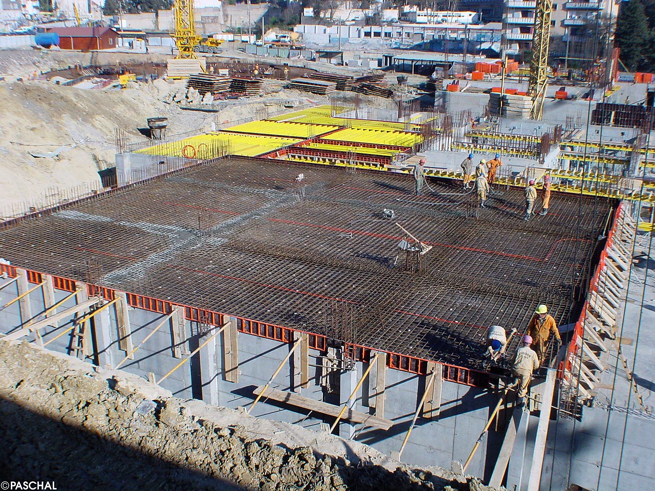

Nach Erstellen von Tragpfeilern und Wänden des Tiefgeschosses wird der Bau der Unterzüge
vorbereitet. Im Vordergrund eine bereits bewehrte Decke mit Bewehrungsanschlüssen, fertig
zum Betonieren.

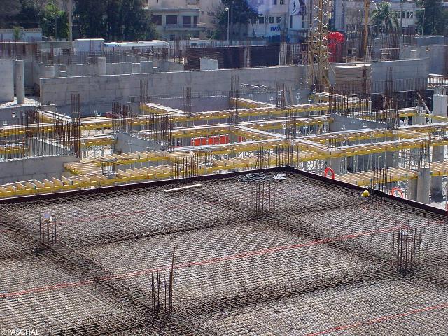

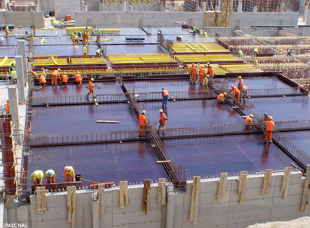

Vier Arbeitsschritte sind zu erkennen: Das Aufstellen des Cosider-Gerüstes, das Anlegen der
Unterzüge, das Verlegen der gelben Paschal-H20-Träger und das Überdecken mit Schalplatten.

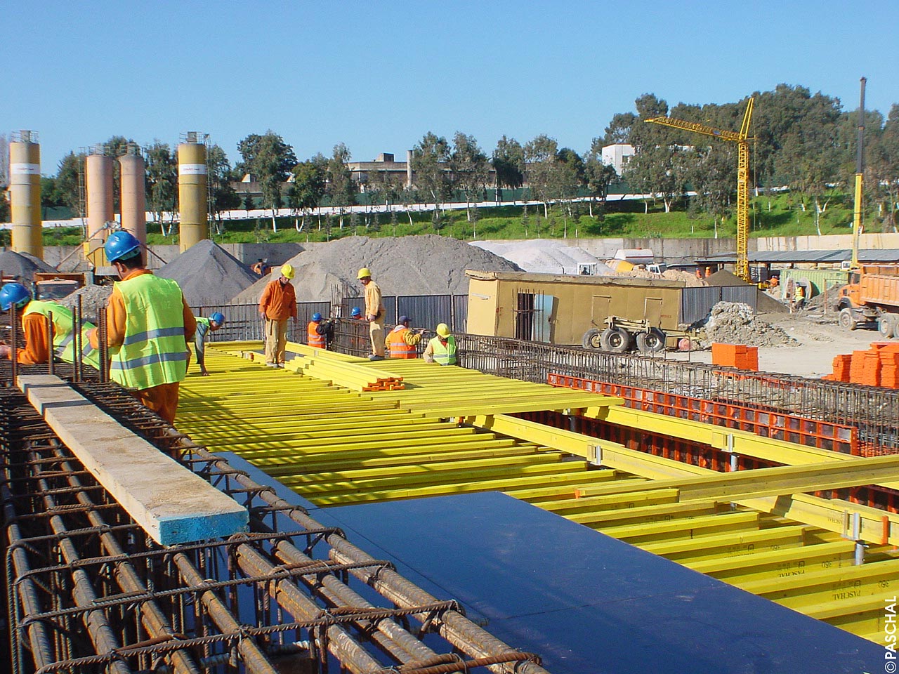

Nach dem Verlegen von Paschal Deck erfolgt der Einbau der Bewehrung. Liegende Elemente der
Raster Universalschalung dienen als Schalung der Deckenränder.

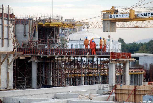

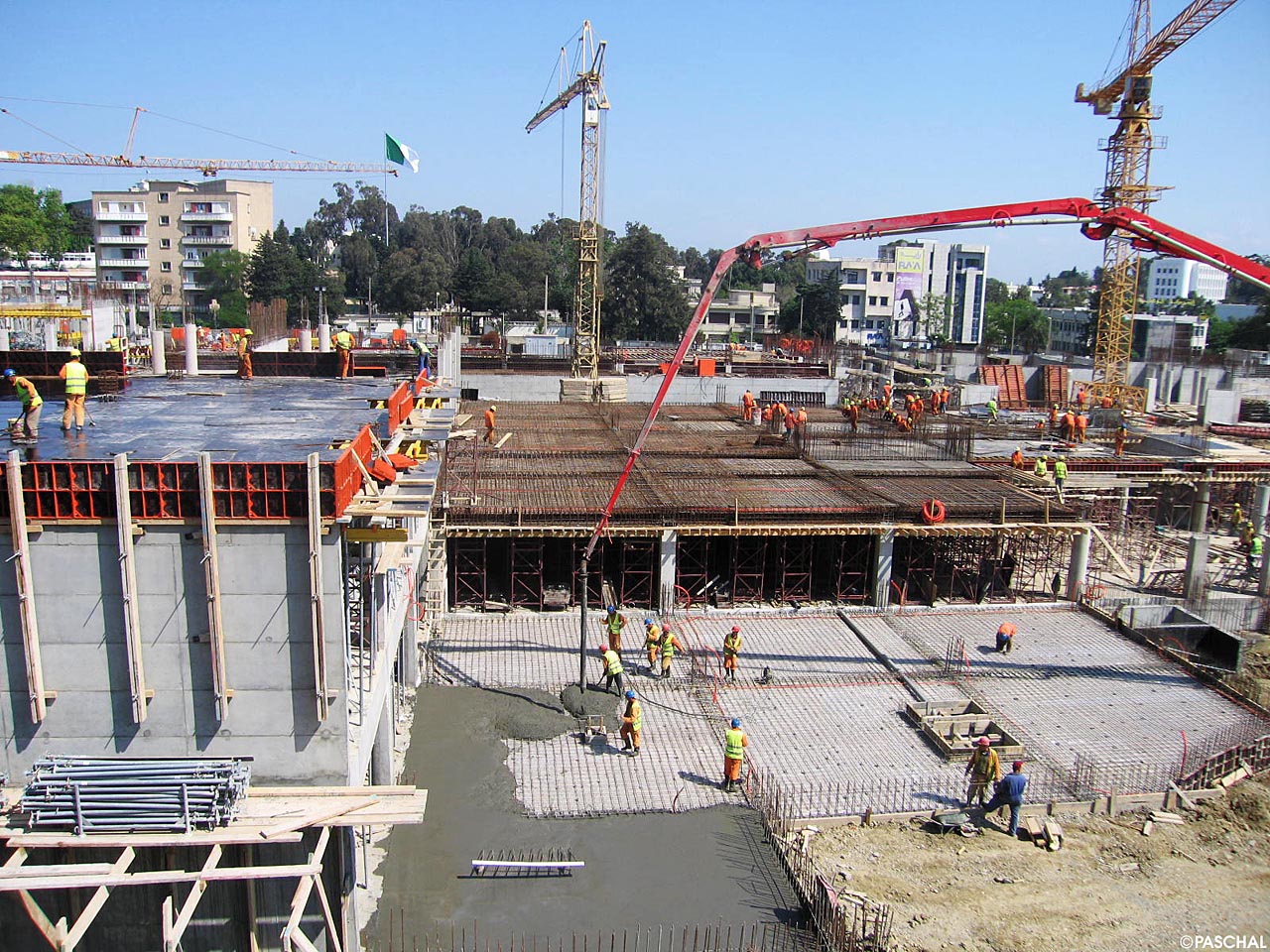

Es wird auf 5 Bauabschnitten und in jeweils 3 Ebenen gleichzeitig gearbeitet. Die unermüdliche
Betonpumpe wird am Ende 57.500 m³ Beton ausgeschüttet haben ? das entspricht einer 3 m
hohen, 20 cm dicken Wand, die über 95 Kilometer lang ist!

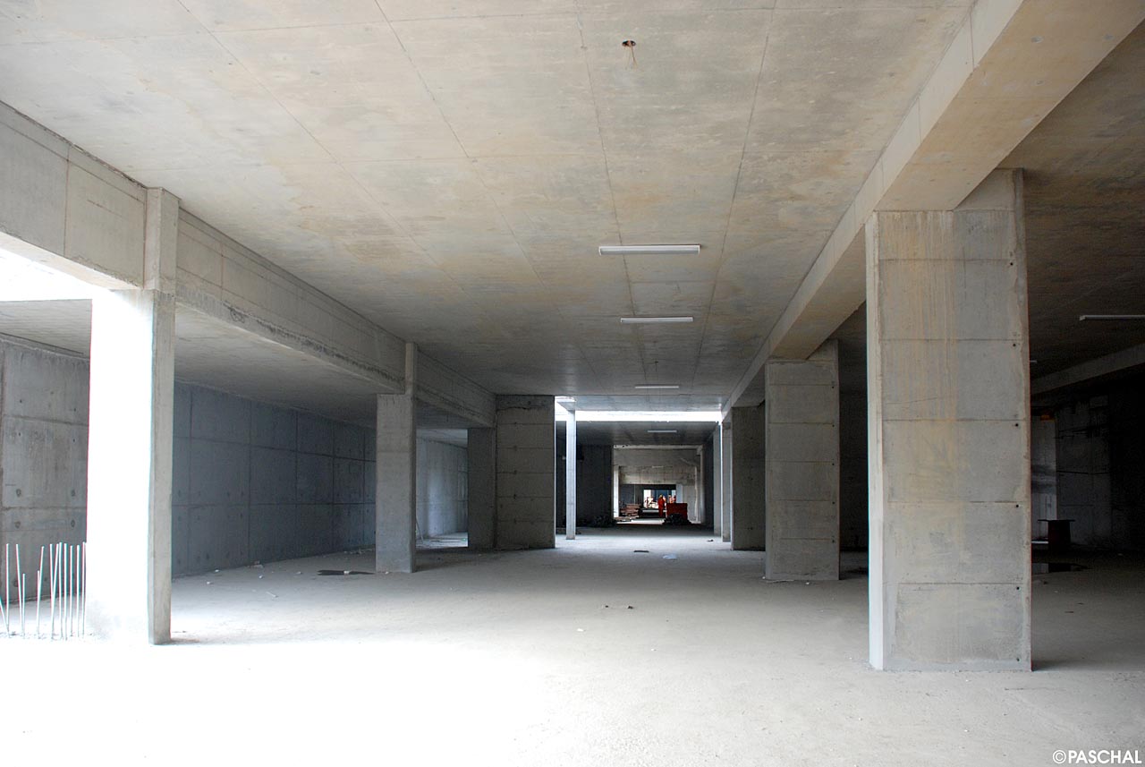

Das Betonbild entspricht den hohen Erwartungen. Unterzüge und Höhensprünge in der Decke
gehörten zur täglich bewältigten Arbeit. In der Tiefgarage gibt es 400 Stellplätze.
