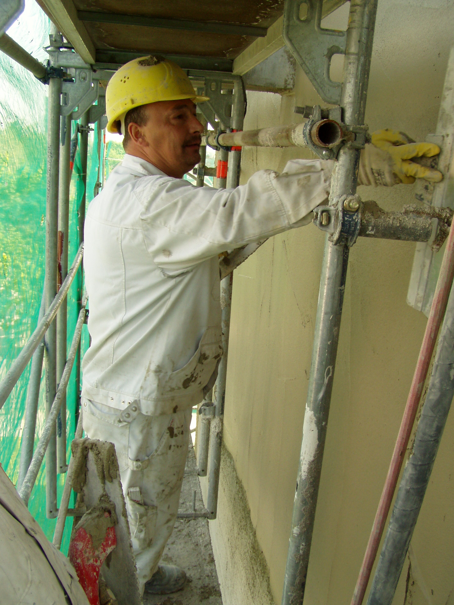

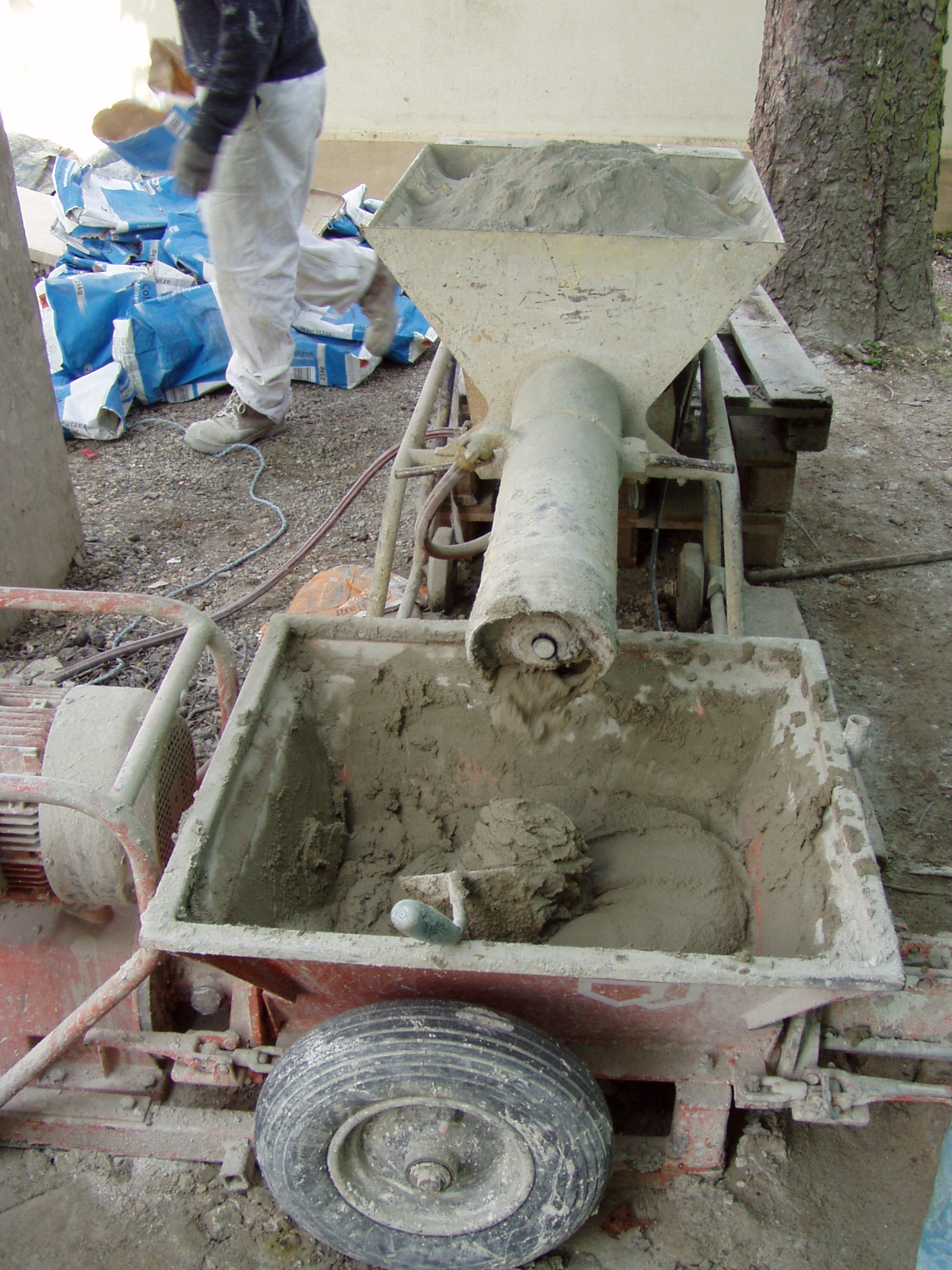

Nach dem Aufbringen des Spritzbewurfs, der netzförmig aufgebracht wurde, erfolgte der Auftrag des Unterputzes. Dieser wurde gemischt und dann mittels Pumpe und Schlauch bis auf über 30m Höhe gepumpt.
Nach dem Aufspritzen wurde die Unterputzlage abgezogen und dann mit einem Kamm (zur besseren Aufnahme des Oberputzes) aufgerauht...
...wie hier schön zu sehen ist.

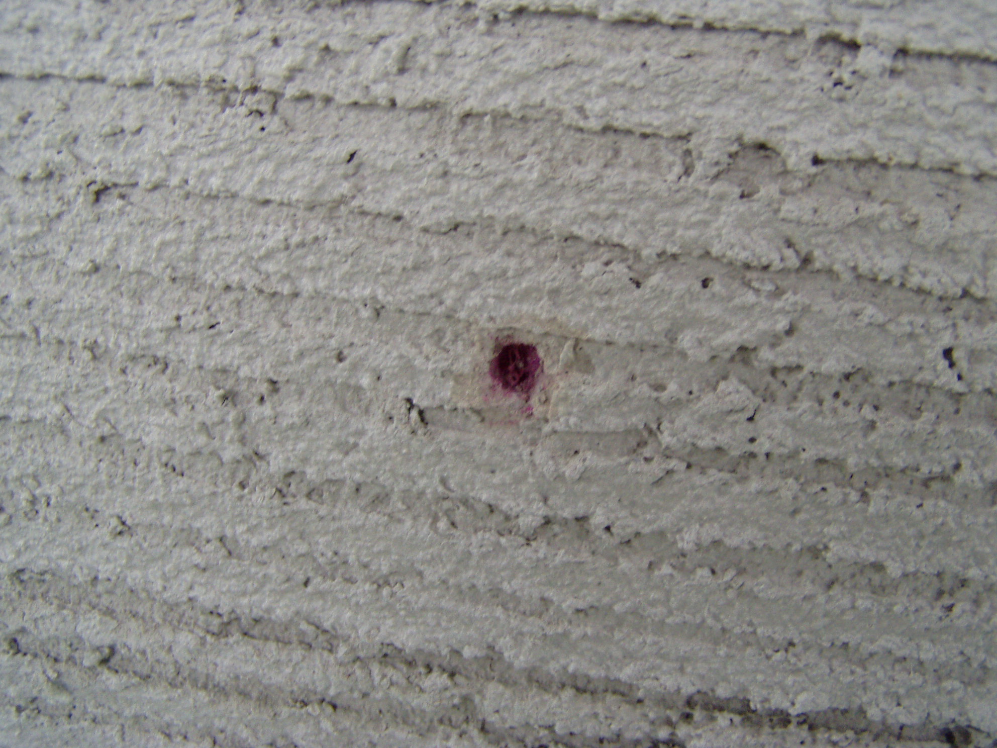

Prüfung der Erhärtung des Unterputzes durch Ermittlung der Carbonatisierungstiefe mittels einer Indikatorflüssigkeit, die den alkalischen Putzbereich rot einfärbt.

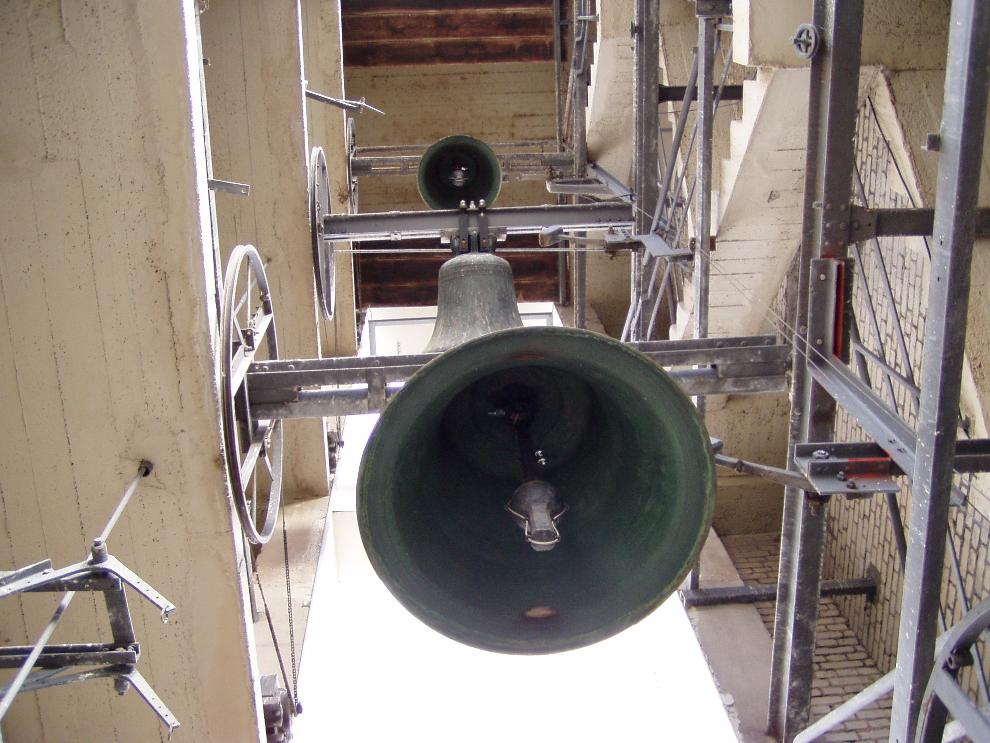

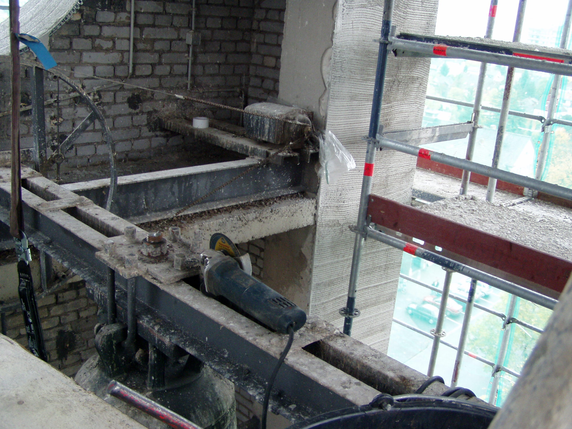

Demontage der Klöppel durch lösen (abflexen) der Konenmuttern.

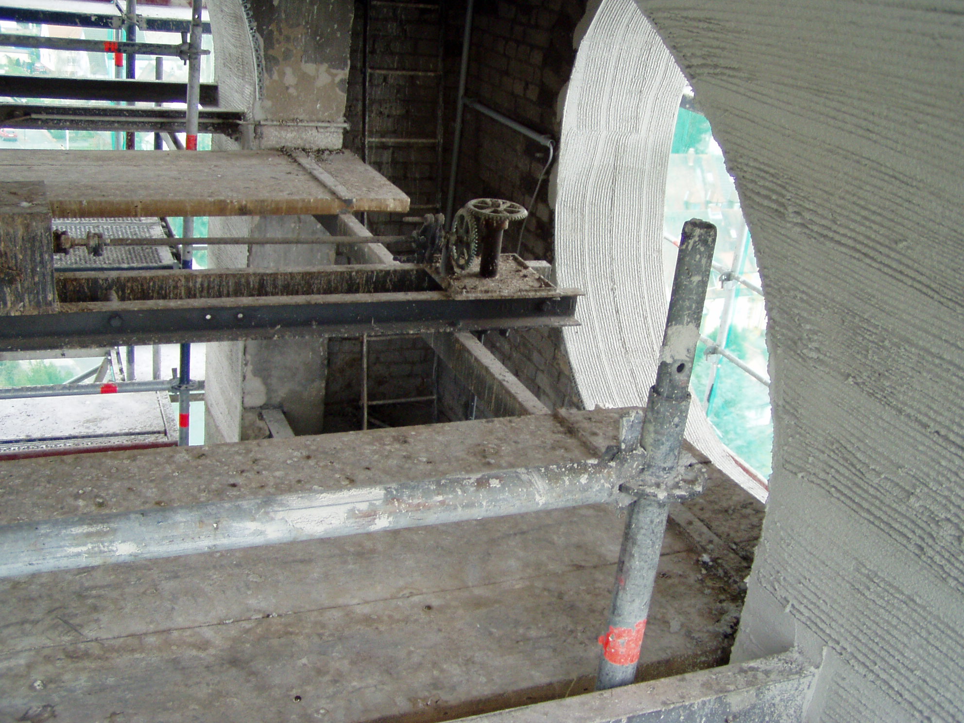

So sieht das in der Draufsicht aus...

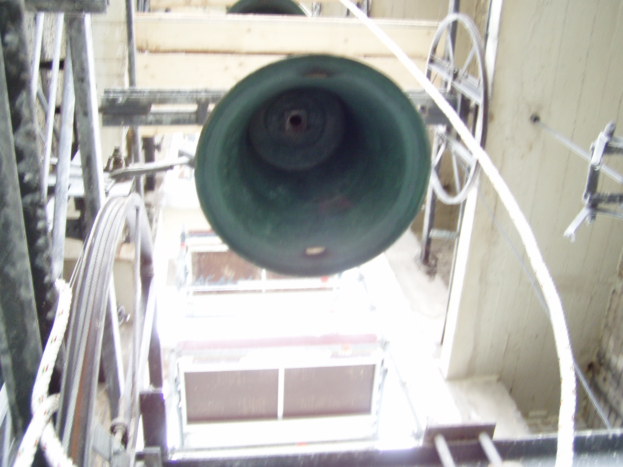

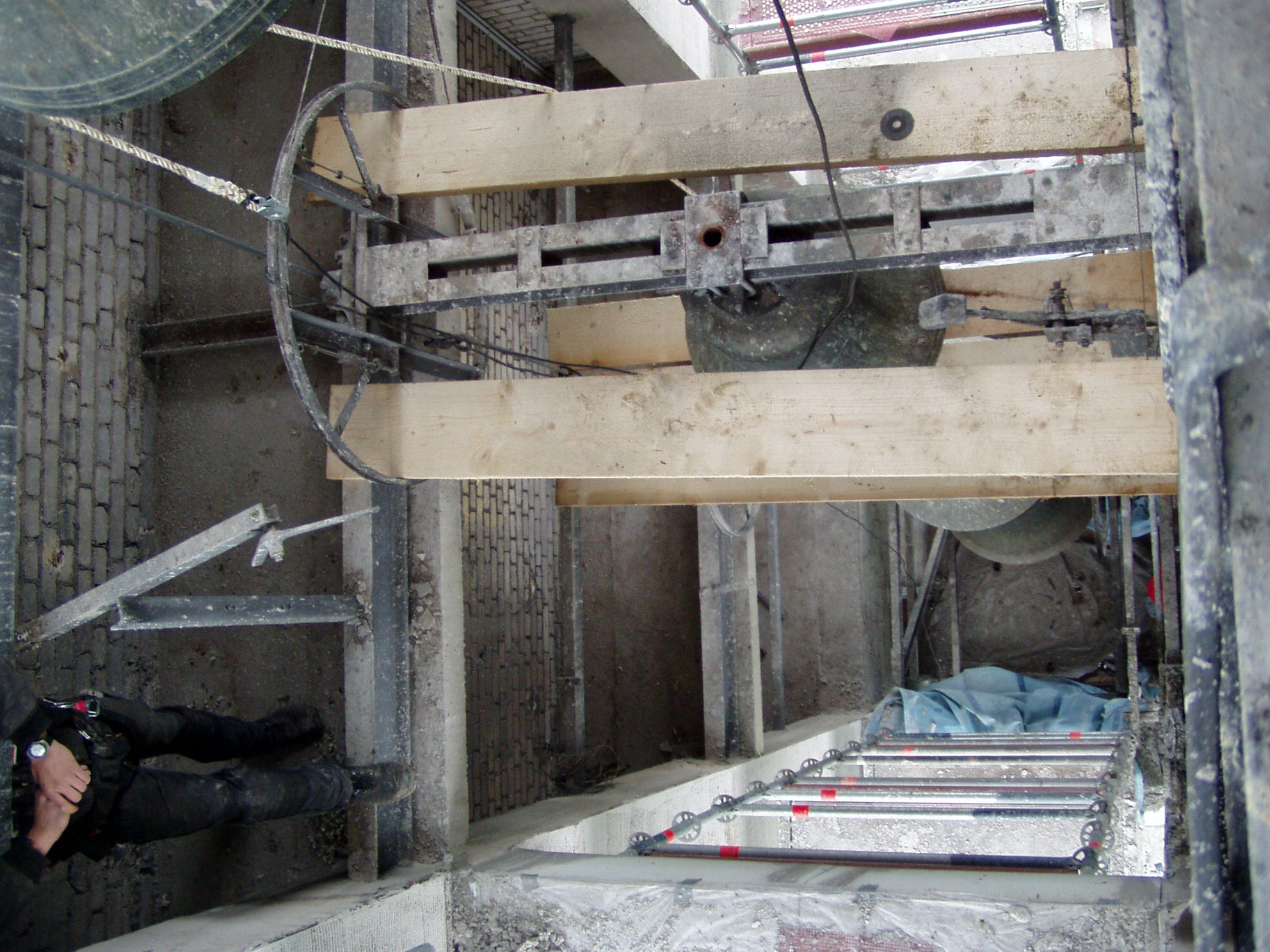

...und Glocke ohne Klöppel.

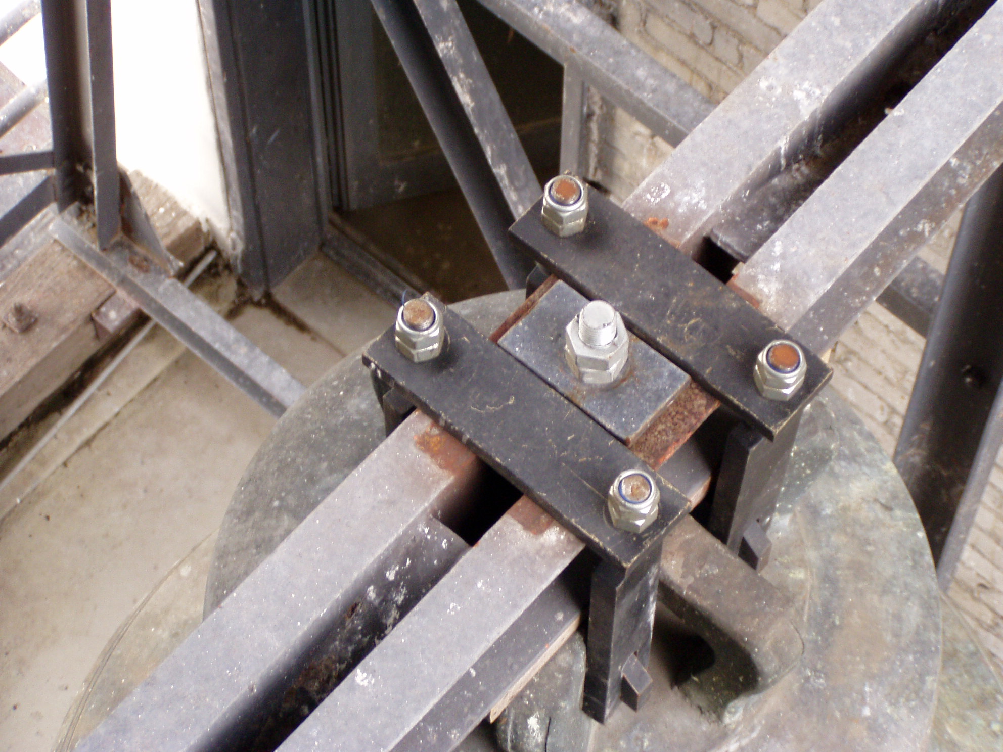

Neue Klöppelaufhängung und erneuerte Glockenbefestigung am Joch mittels Kopfbändern.

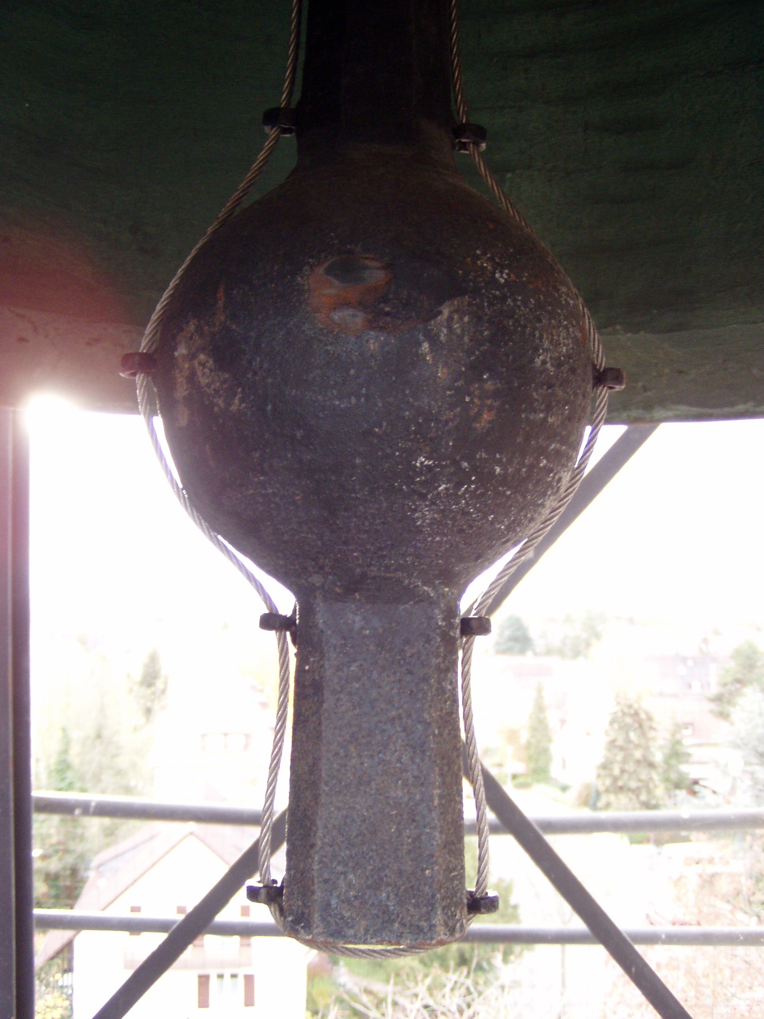

An die neue Aufhängung angepasster Klöppel. Gut zu erkennen ist das am Klöppel befestigte Stahlseil der nun mit eingebauten Klööpelfangsicherung. Diese verhindert bei einem Bruch der Klöppelaufhängung das Herausschleudern des Klöppels aus der offenen Glockenstube in die Umgebung des Turmes.
