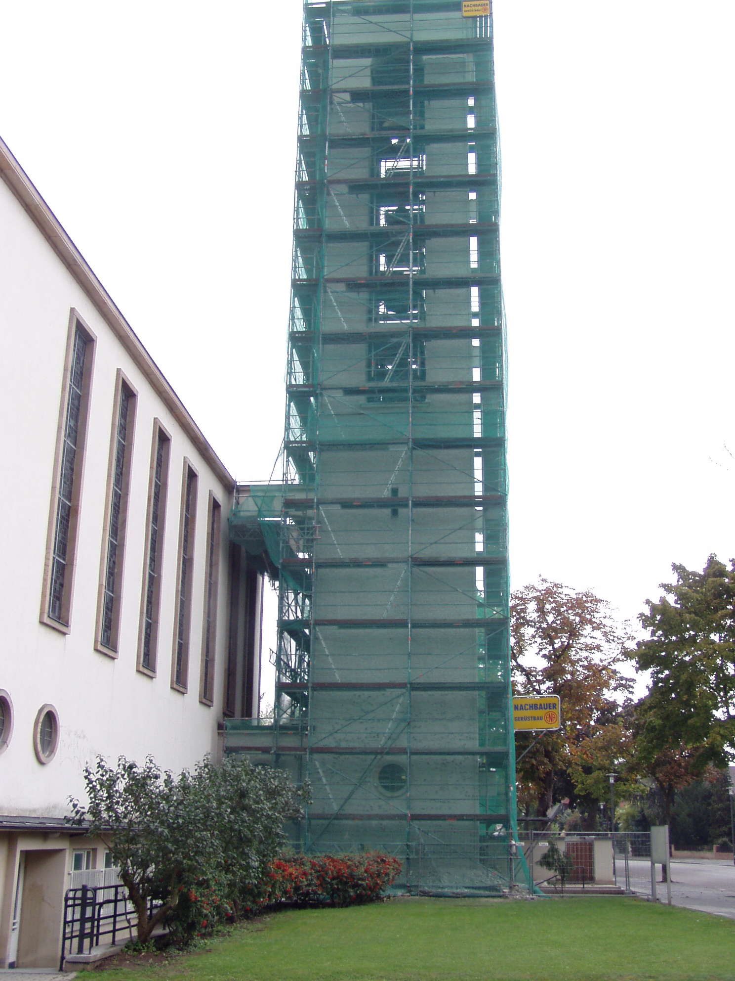

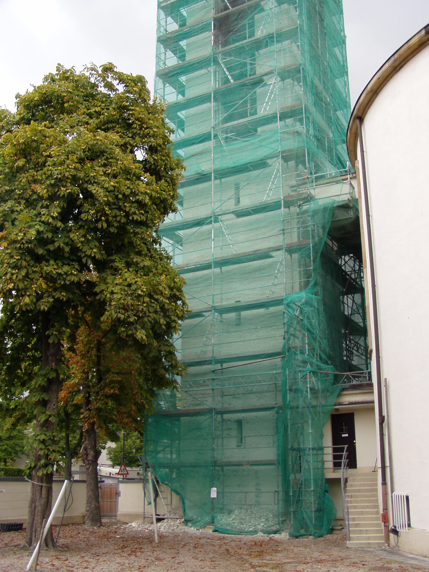

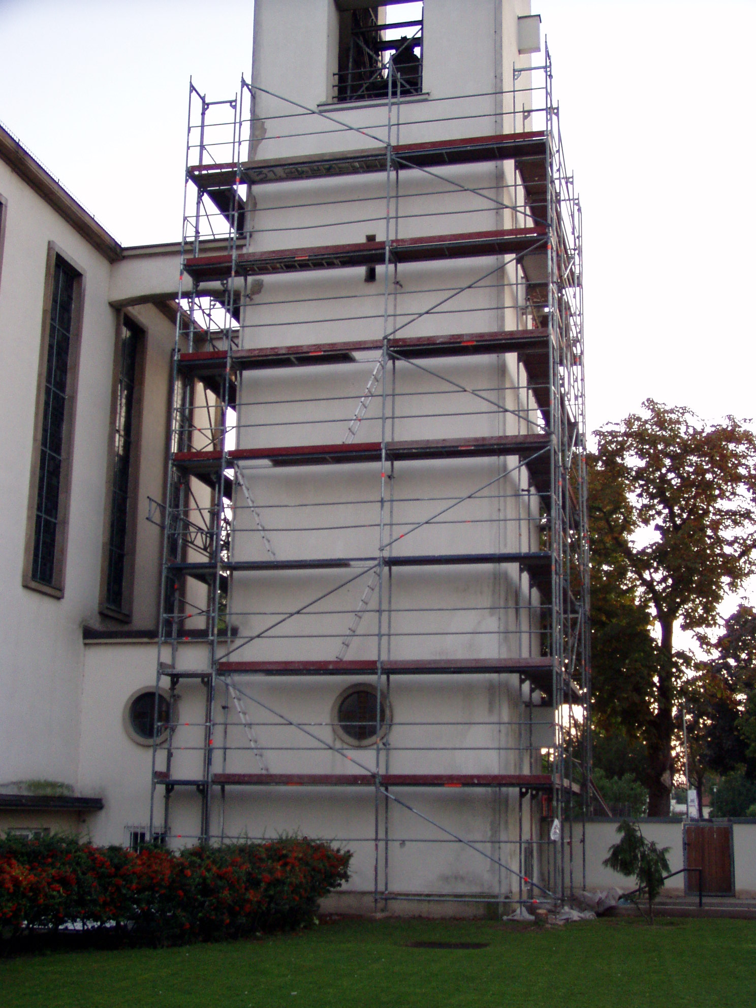

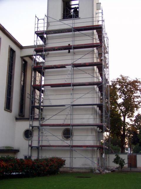

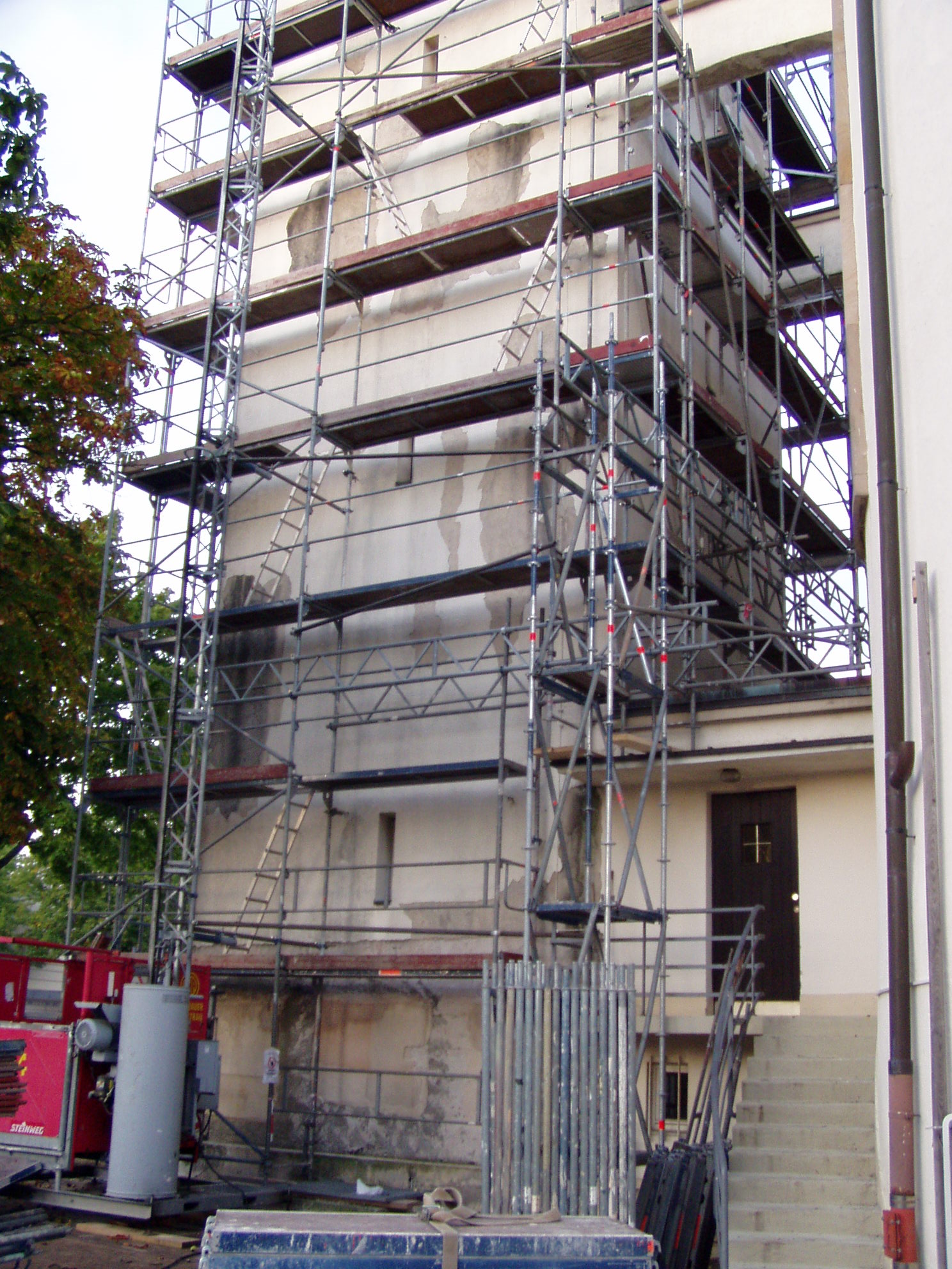

Aufbau des Gerüstes... hierbei war zu berücksichtigen, dass die Deckenkonstruktion der Sakristei die Lasten des Gerüstes der Südseite nicht aufnehmen konnte. Somit war eine Sonderkonstruktion erforderlich, die die Lasten dieser Seite direkt in den Baugrund abtrug.
bearbeitet von Form 8A

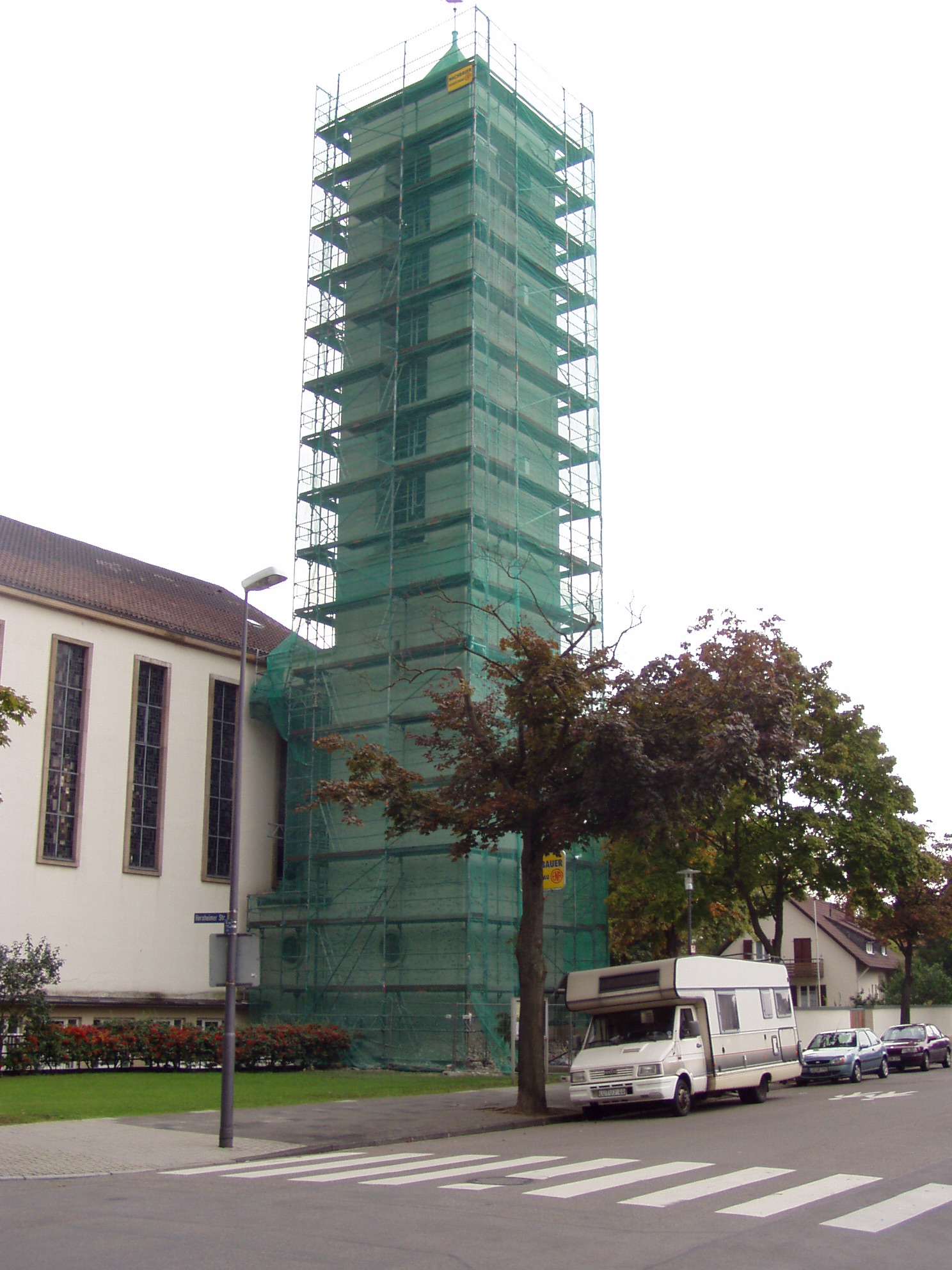

Ferig aufgebautes Gerüst mit Abnetzung.
Auch die Verbindungsbögen zum Kirchenschiff sollten bearbeitet werden und wurden mit einer Sonderkonstruktion eingerüstet.

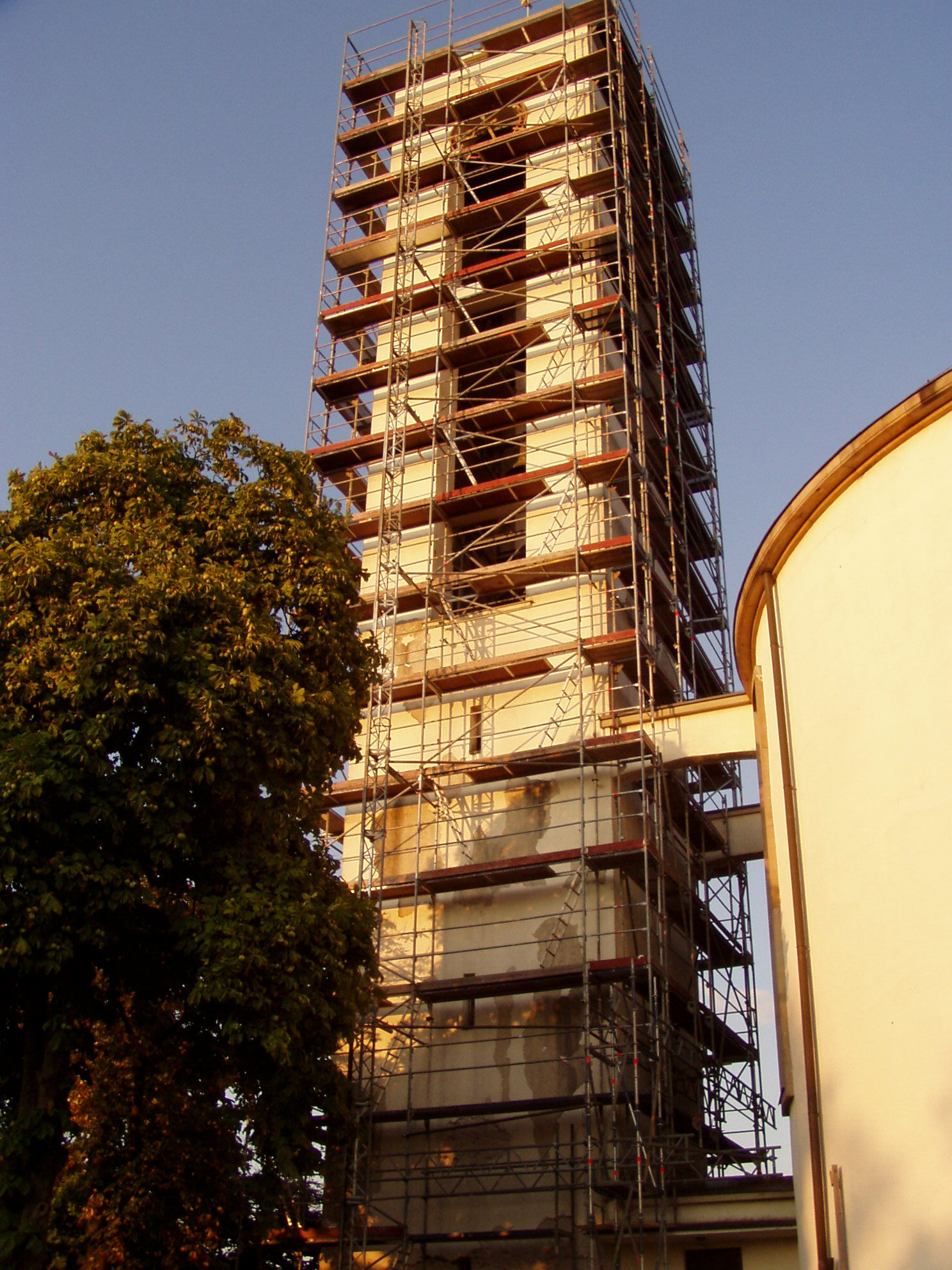

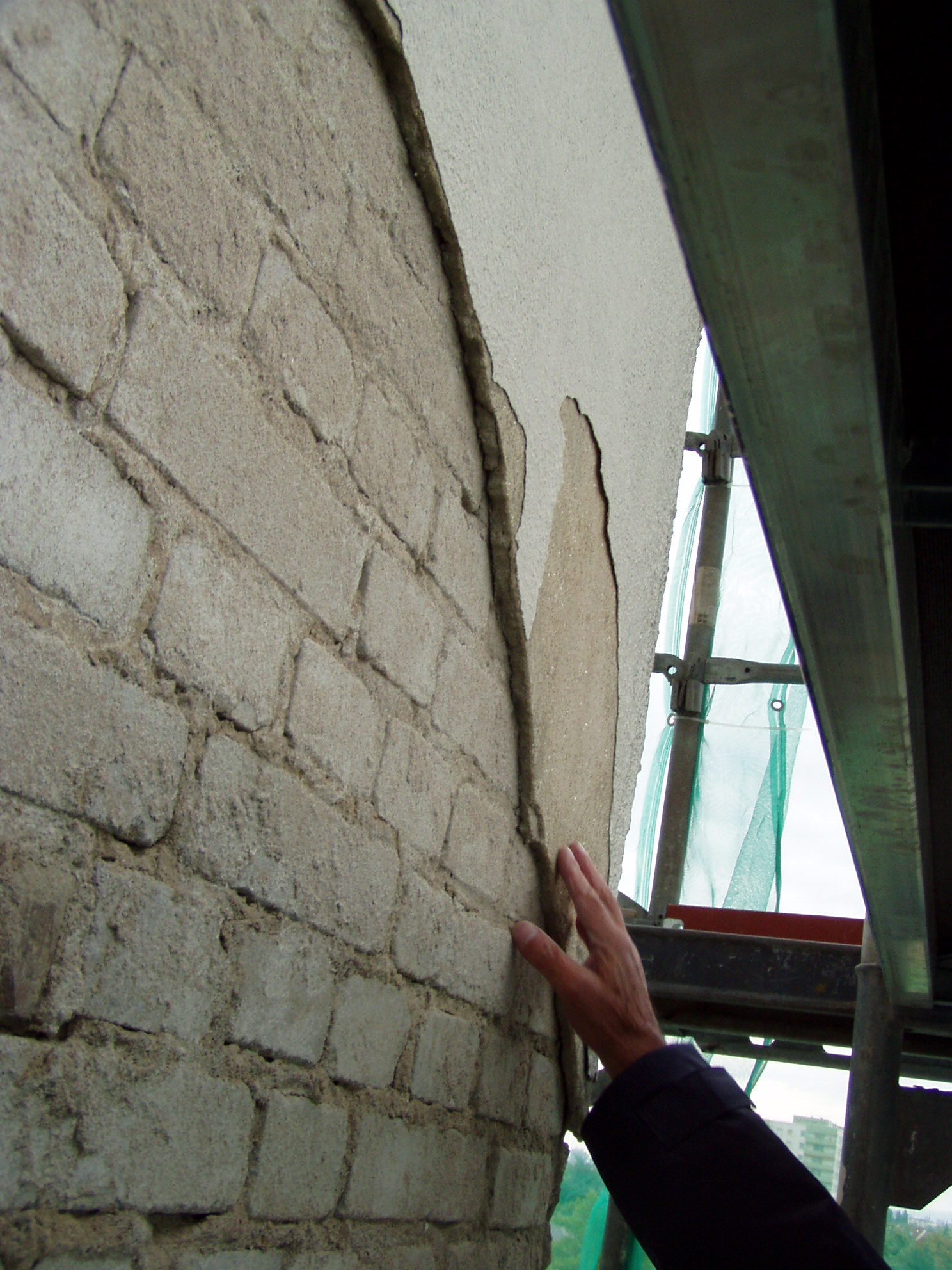

Nun wurde die gesamte Putzschale des Turms abgeschlagen und ca. 35 Tonnen Altmaterial entsorgt.
Nochmal ein Blick auf den Altputz.
Das Altmaterial liegt am Turmsockel. Zum Schluß häufte es sich stellenweise auf über 1 m Höhe an.

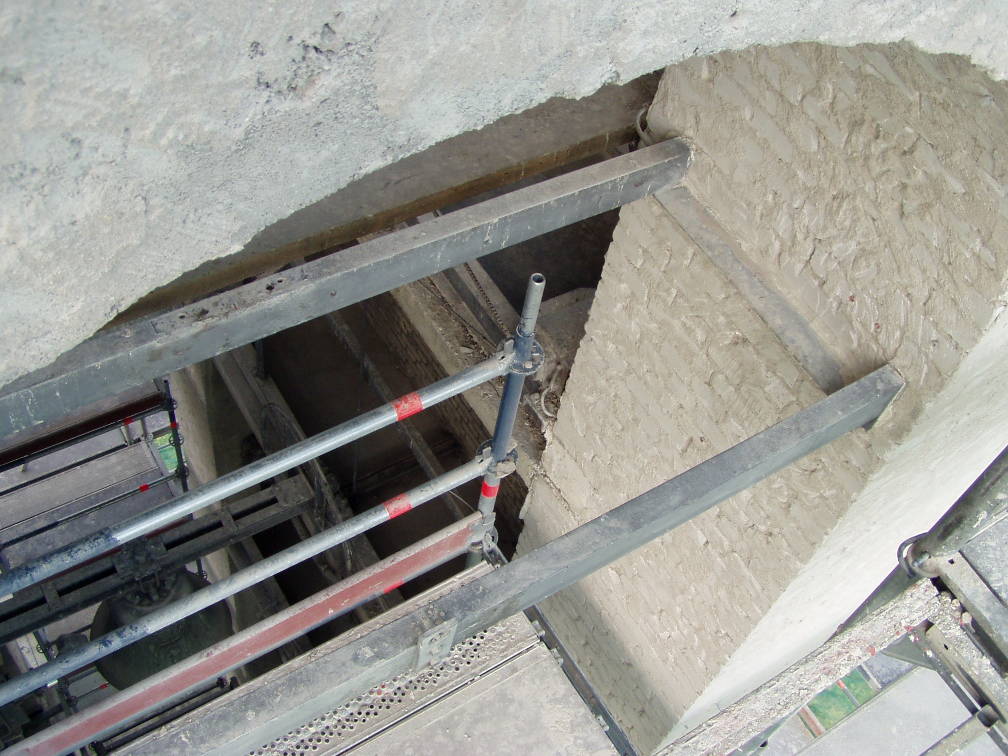

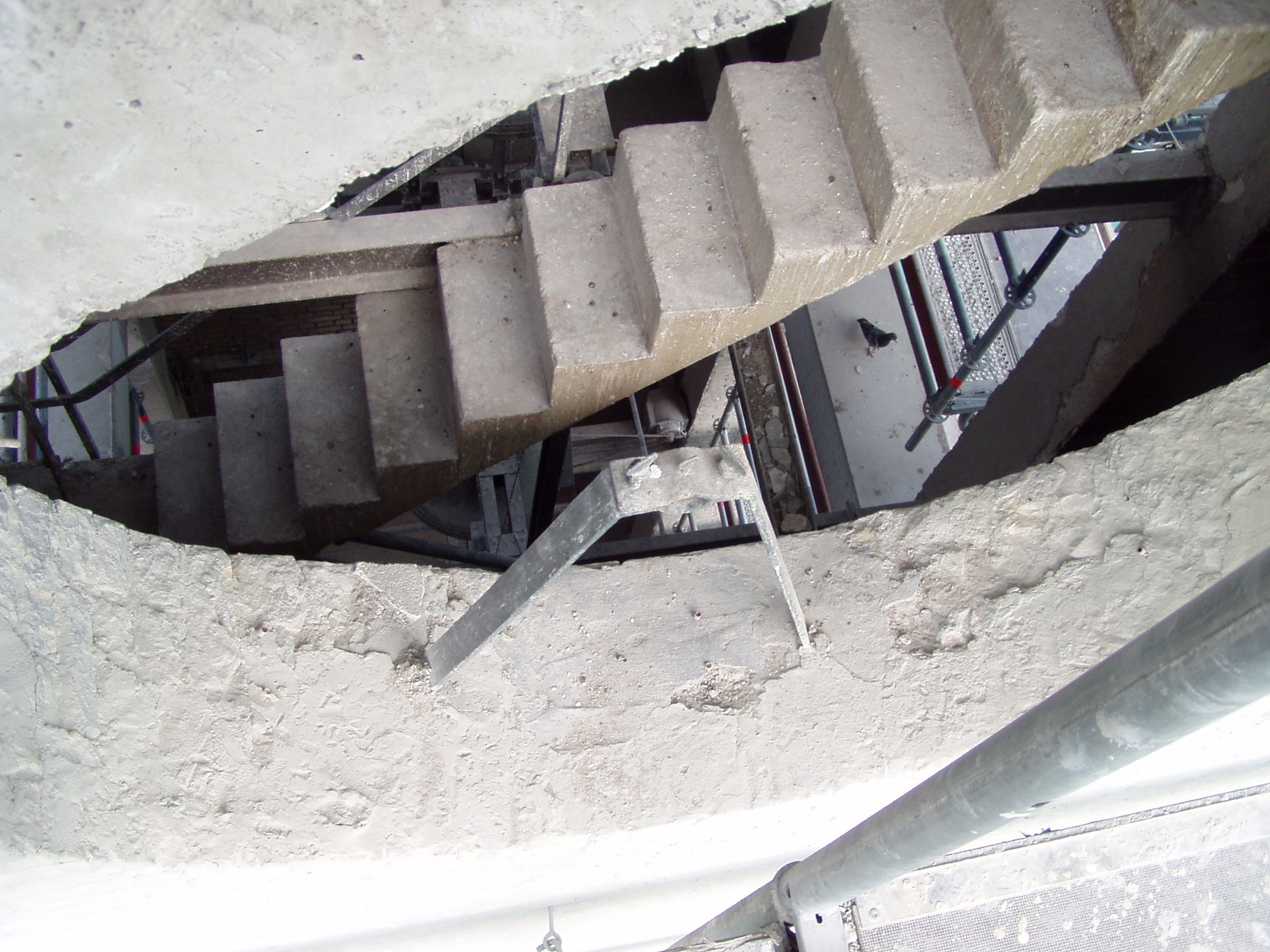

Träger des Uhrwerks in den Schallöffnungen mit Blick auf die Gerüstkonstruktion, die das Arbeiten an den Leibungen ermöglichte.

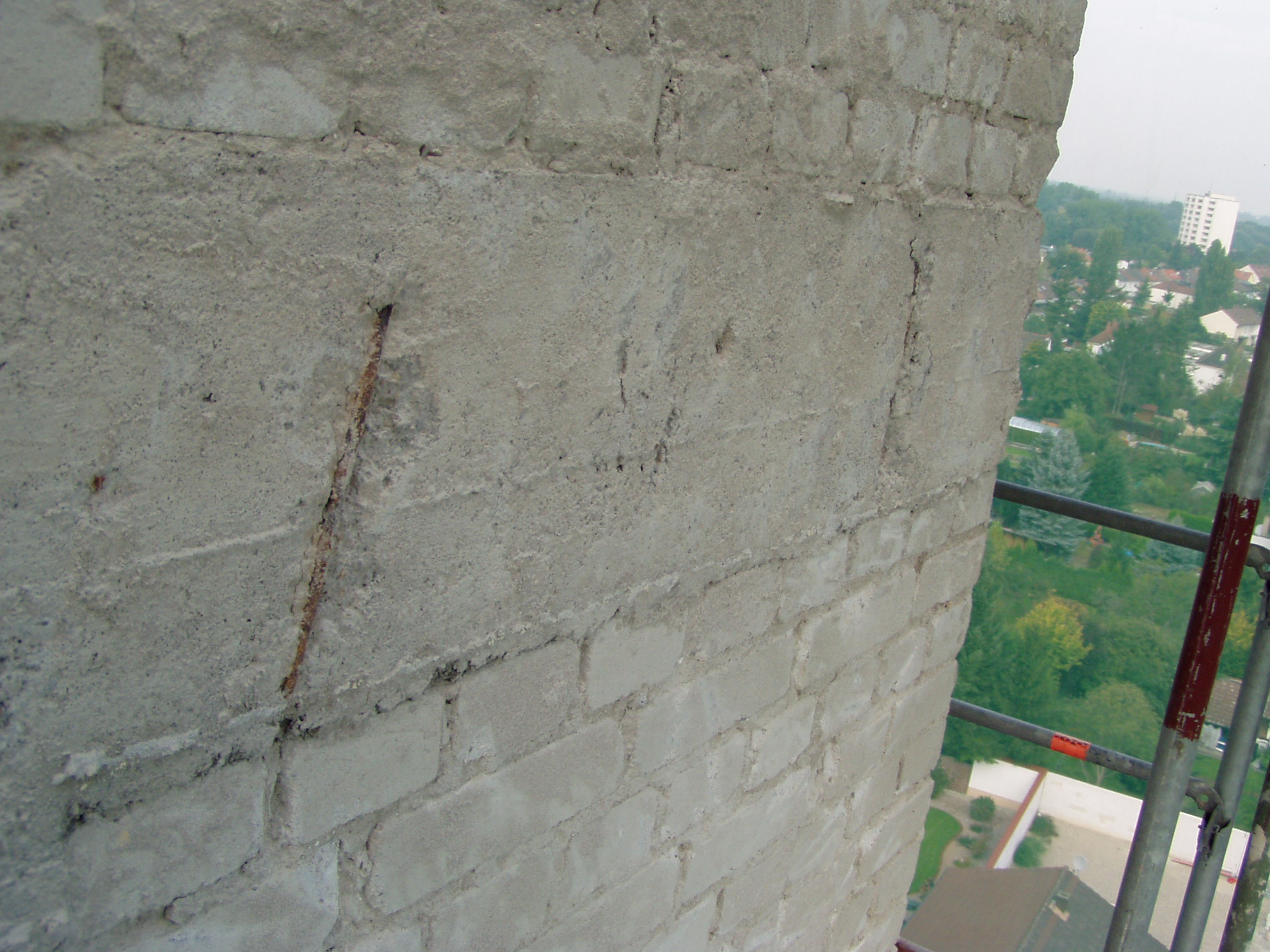

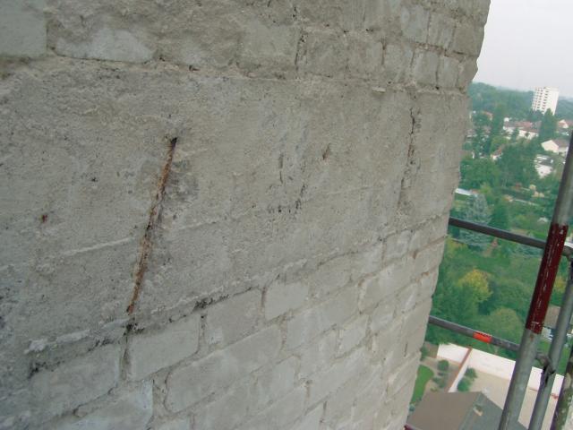

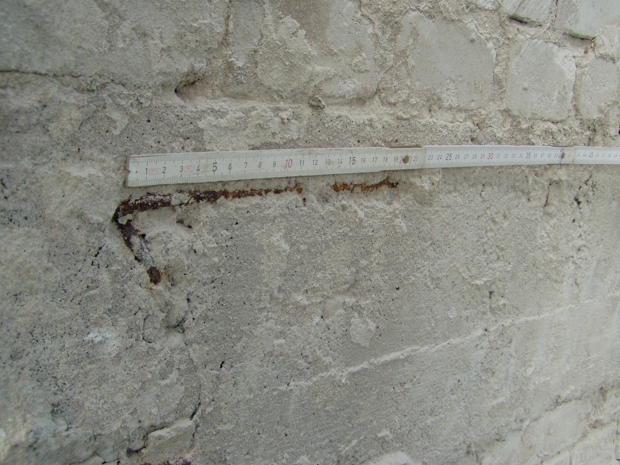

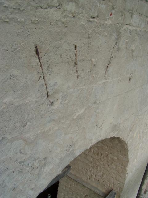

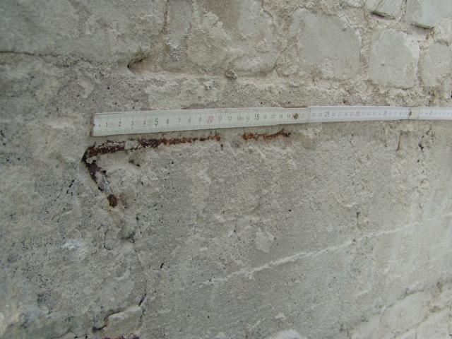

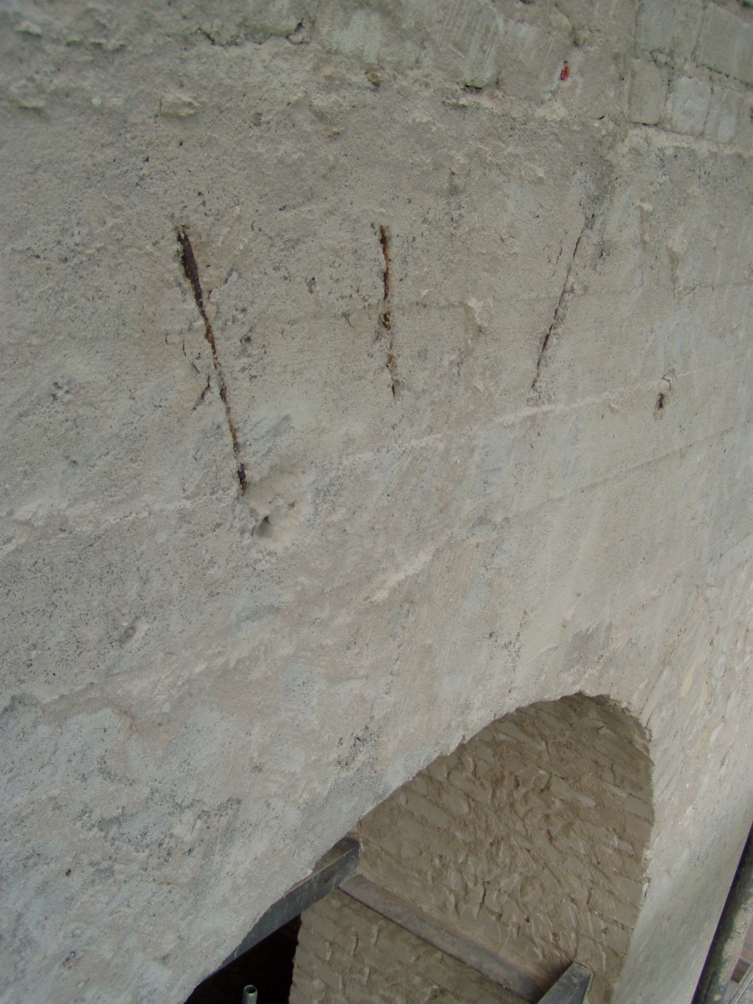

Bewehrung anno 1931 in ca. 33m Höhe, die eine punktuelle Betonsanierung erforderlich machte.
