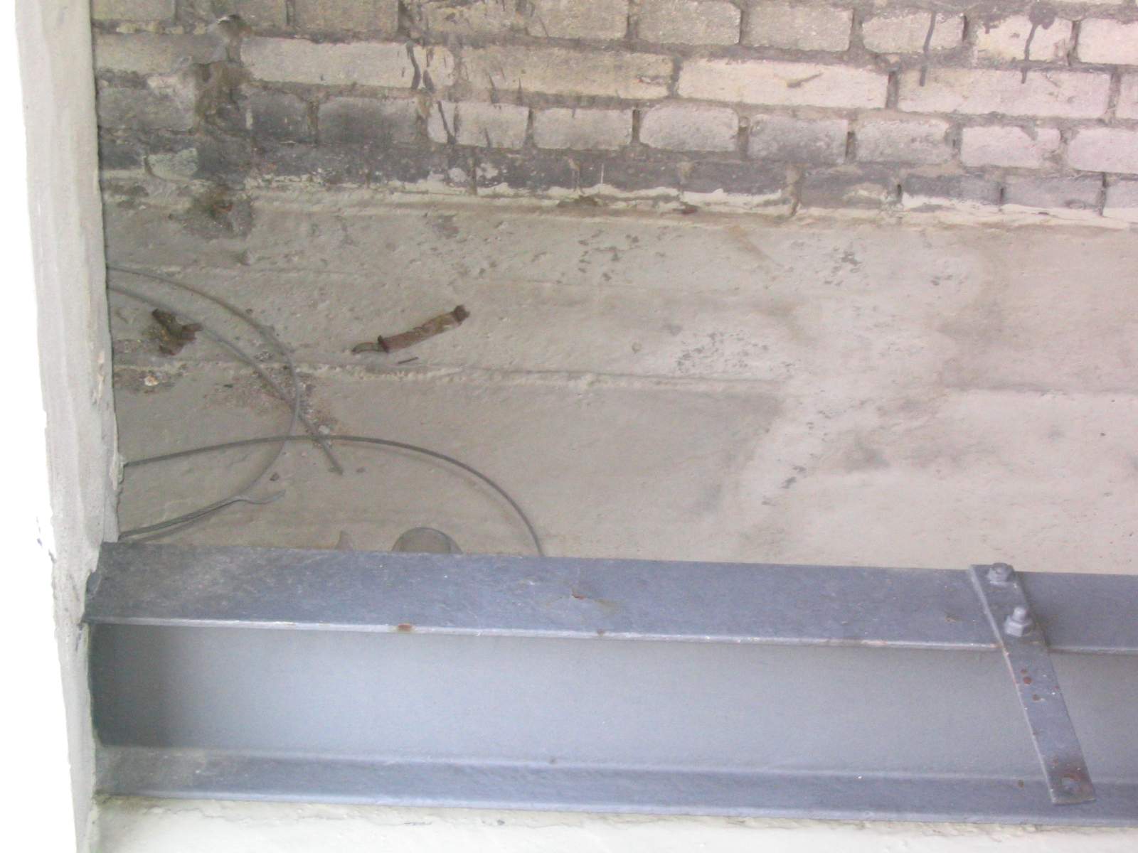

Auflagerung der Längsjoche im Mauerwerk ...

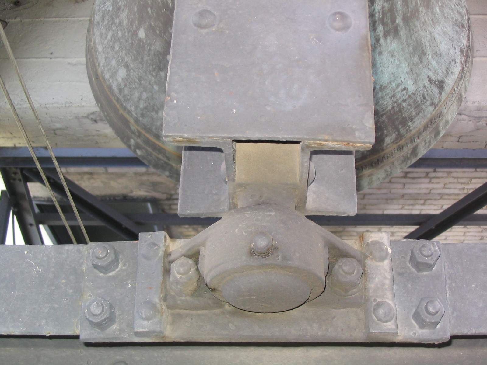

...und der Querjoche auf den Längsjochen. einen richtigen Glockenstuhl hatte nur eine Glocke erhalten.

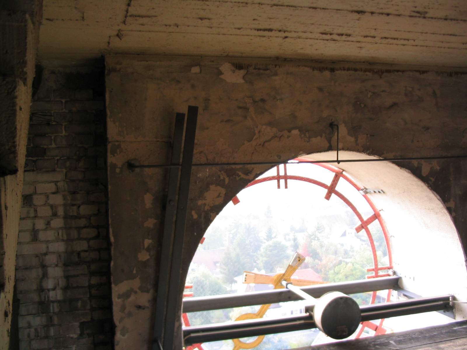

Blick auf eine der 4 Turmuhren, seit 1983 mit Elektroantrieb...

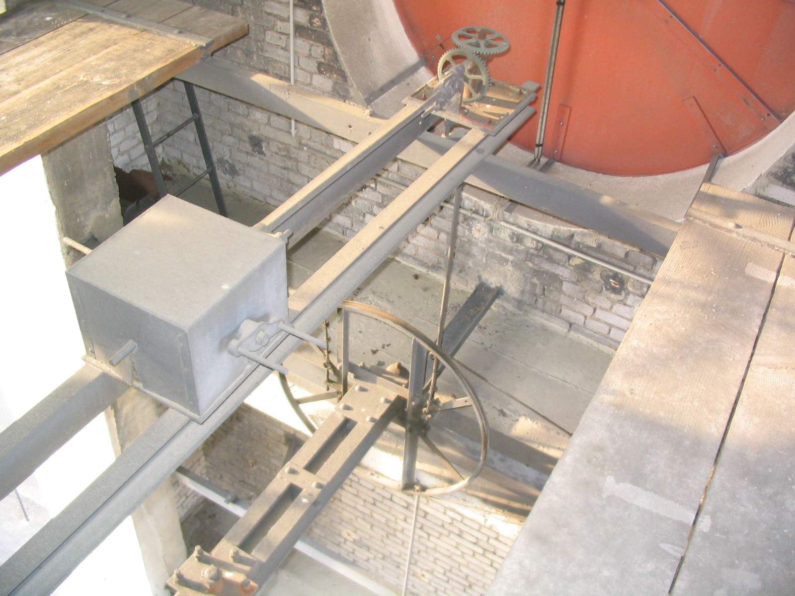

... Verteilergetriebe des alten mechanischen Uhrenantriebes...

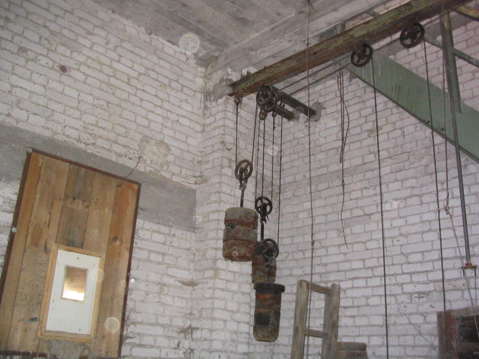

...und die Aufzuggewichte des alten Uhrenantriebs.

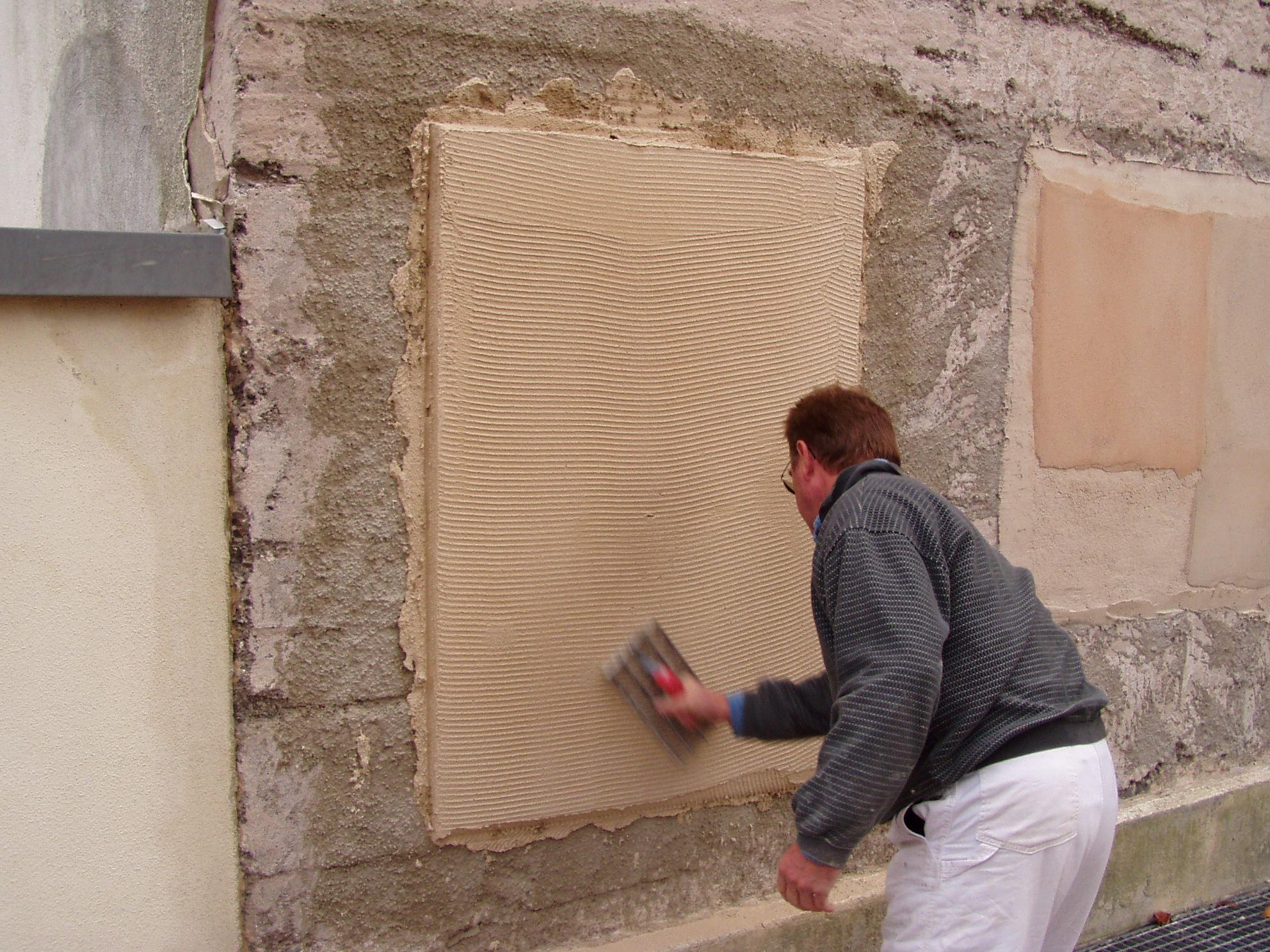

Aufgrund der Ergebnisse der Putzuntersuchungen blieb nur das komplette Abschlagen des Altputzes und der völlig neu Putzaufbau übrig. Bei der Konzeption des neuen Außenputzes mussten die Gegebenheiten des Gebäudes berücksichtigt werden, nämlich die Gebäudehöhe und der der geringe Dachüberstand des Turmhelms, die eine starke Regenbelastung der Fassade erwarten ließen. Daneben musste auch der Putzuntergrund - Stampfbeton und KS-Mauerwerk - berücksichtigt werden.
Nachdem das Bauwerk denkmalgeschützt ist, haben auch die Denkmalschutzbehörden bezüglich der Putzstruktur, Rezeptur und Farbgebung ein Mitspracherecht. Aus diesen Gründen wurde auf der Westsseite des Gebäudes ein Prüffeld für die Aufbringung von Mustern angelegt. Diese wurden ca. 1 Jahr bewittert und dann beurteilt.
Aufbringung der Musterflächen am Bauwerk:
