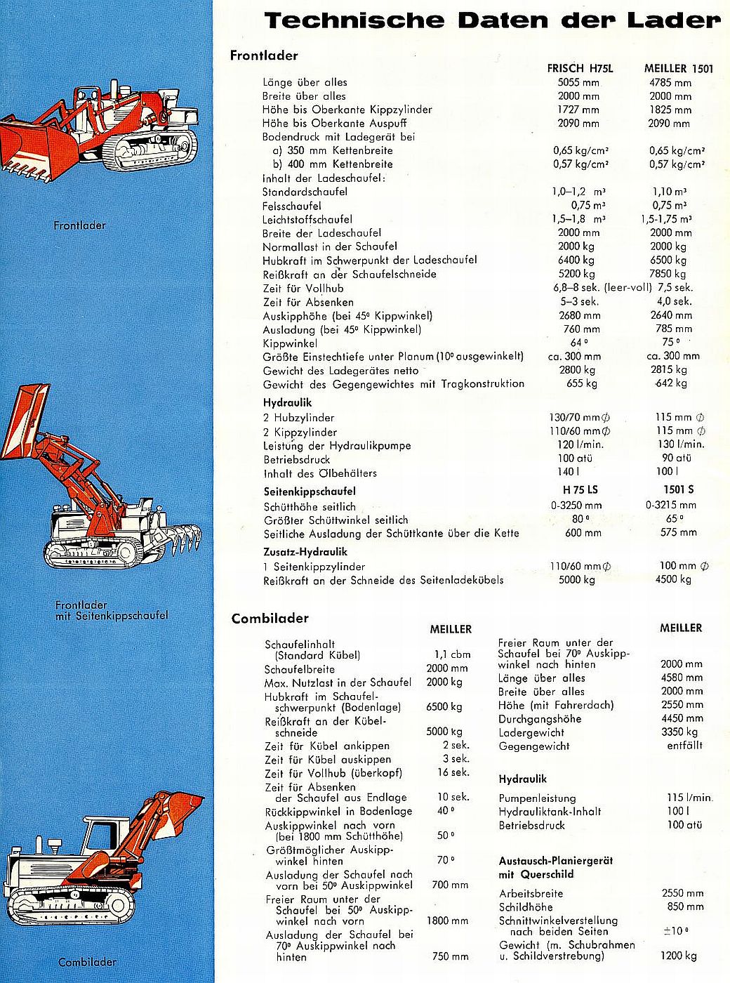

Technische Daten des Überkopf-Laders (hier der "Meiller-Combilader") im Vergleich zum Frontlader und zur Seitenkippschaufel:
Bild anklicken sowie "in neuem Fenster anzeigen" - dann vergrößern...
