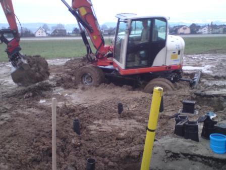

Also wenn ich ehrlich bin, war ich aus folgendem Grund nicht gerade begeistert:
Wie man auf dem Bild sieht steh ich im Gelände und der Bagger machte keinen Mux! Ein Vorwärts kommen auf einem ebenen, nassen Ackergrundstück war nur unter zuhilfe nahme des Oberwagens, ( vorwärtsziehen usw. ) möglich. Bei dieser Aktion hat er sogar abgestellt, wenn ich nicht vorher unterbrochen hätte.
Desweiteren war der Fahrmotor überfordert. Habe im Gelände zu tun gehabt ( siehe Bild oben), nach 4 Stunden gab der Fahrmotor seinen Geist auf. Nicht mehr vor, nicht zurück! NAch 10 min Pause war alles wieder ok, bis zum nächsten abstellen.
Vielleich auch nur ein Einzelfall.
Wir haben eigentlich mehrere Schaeff, aber keiner ist ein Kraftmonster!
In meinen Augen nur auf der Straße gut, oder für Ladearbeiten.
In bin der Meinung, dass eine Geländegang gar nicht schlecht wäre!
