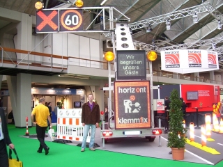

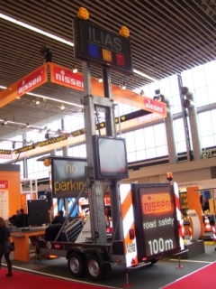

Ich hab mal ein paar Foto`s gemacht für Absperrtafeln.
Schöne Dinger die aber auch nicht gerade billig sind!

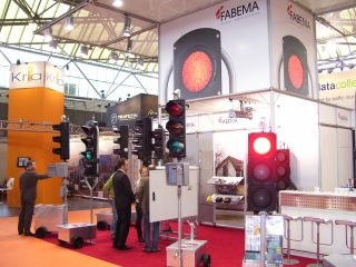

Ausserdem habe ich mir bei Fabema eine neue Steuerung für transportable Lichtsignalanlagen angeschaut...
Bei Peter war es wie immer "wie zu Hause" mit Kaffee und Kuchen.
Die FMC-N ist eine sehr schöne Steuerung für bis zu 32 Signalgruppen bzw. 128 Signallampen.
