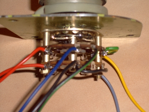

die Ersatzteilproblematik zum Thema Fahrstufenschalter (Kabine T188) dürfte ja bekannt sein.
Ich habe nach längerer Suche eine Lösung gefunden, die den originalen Schalteinsatz ersetzt, ansonsten aber
an der Einbausituation nichts ändert. Dieser Stufenschalter arbeitet fast verschleißfrei und auch abgebrannte Kontakte gehören der Vergangenheit an.
Habe den Umbau nun ca. 2 Jahre drin und keine Probleme mehr.
Wer hier Hilfe oder Unterstützung braucht, kann sich mit mir in Verbindung setzen. Ich helfe gern.
Guten Abend, seit kurzem bin ich auch (glücklicher?) T188-Besitzer, habe zum Glück auch noch kein Problem mit dem Schalter, würde mich aber trotzdem für Deine Umbauvariante interessieren. Wünsche noch ein geruhsames Weihnachtsfest. wave.gif
Hallo Blaumann Nobi,
ich kann Dir den entsprechenden 2 -Ebenenstufenschalter liefern.
Die Kontakte sind bis 6A belastbar. Was aber ganz entschieden besser als beim
Originaldrehschalter ist, ist die verbesserte Kontaktierung und genaue Rastung der
Stufen per Kugelbahn.
Beim Ausbau des alten Drehschalters musst du versuchen, die einzelnen Kabel möglichst
kurz abzuschneiden. Dann habe ich einen Zentralstecker angecrimpt und nun kann der
Schalter innerhalb 5 Minuten gewechselt werden.
Zu beachten ist die korrekte Verdrahtung der beiden Ebenen für die MV Fahrwerkblock
und MV Gangschaltung.
Falls Du einen Fahrschalter benötigst, dann bitte per PN die Konditionen abfragen.
Viel Erfolg und möglichst störungsfreien Betrieb mit deinem T-188 wünscht
