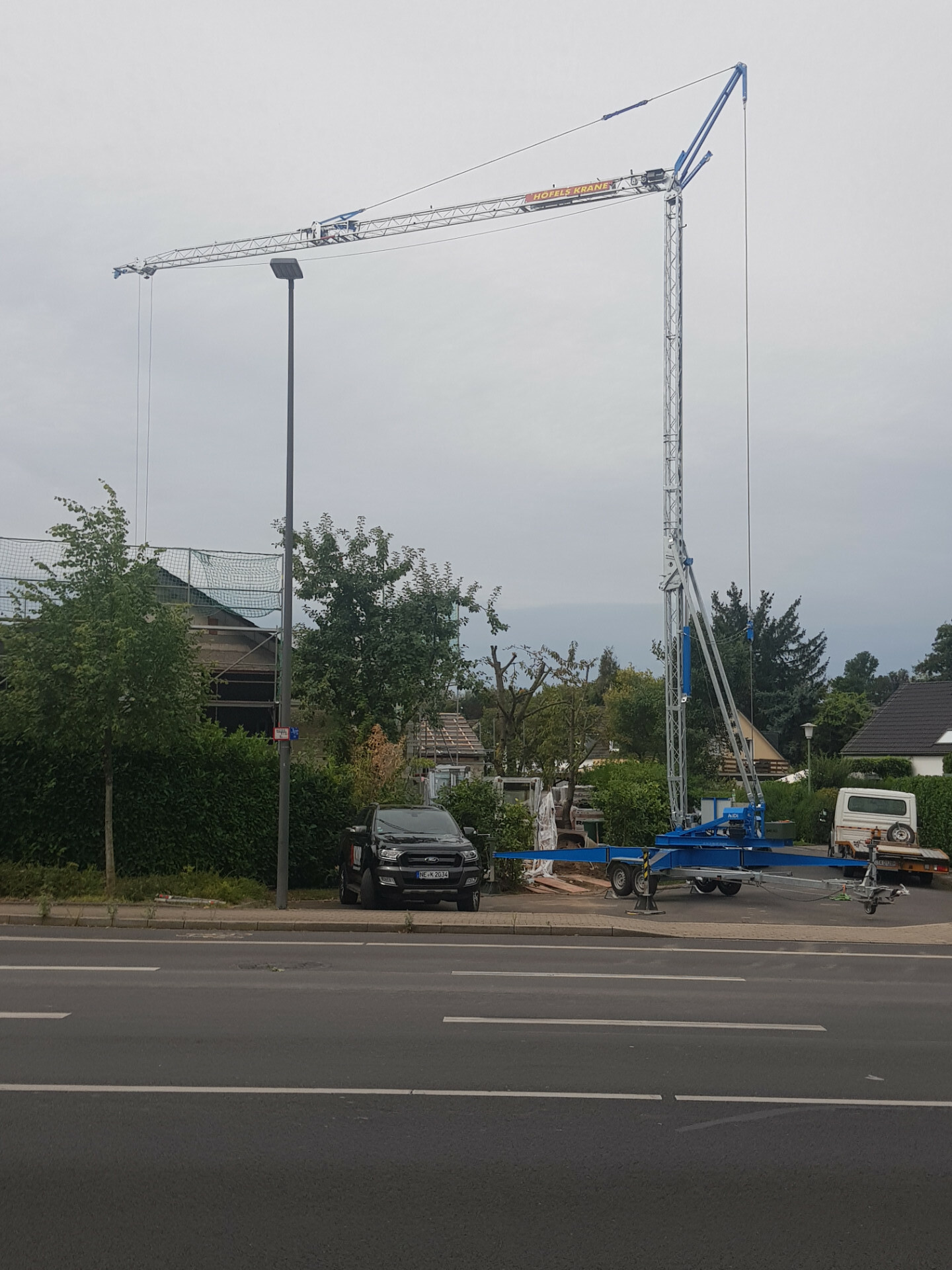

MiDi-Schnellmontage-/Anhängerkran. Diese Krane sind speziell für kleinere Kurzeinsätze konzipiert und kommen in unserem Gebiet häufig bei Dachdeckern und Zimmerleuten zum Einsatz. Aber auch Bauunternehmer nutzen diese Krane gerne für kleinere An- oder Umbaumaßnahmen, da sie folgende Vorteile bieten:
- Kran kann selbst transportiert werden (Führerschein 3/B + BE - Transportgewicht: 3.500kg)
- die Montage ist einfach und schnell
- der Kran benötigt lediglich einen Stromanschluß mit 220V
Technische Eckdaten: 14m Ausladung / 350kg Tragkraft / max. Tragkraft: 1.500kg

Einsatz eines MiDi LS 15.17 RD mit kleiner Sonderabstützung. 🙈
Da hat aber wer gut gemessen beim aufstellen :caterpillar2:
