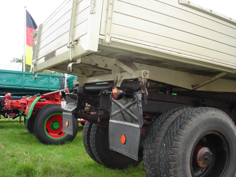

Hier mal ein Bild vom Hinterteil eines 64er Merkur 126 AK

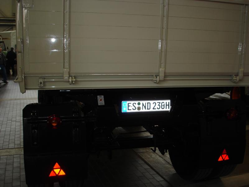

Hier noch ein paar Bilder:
Zum einen die Rückseite eines Mercedes-Benz LKA 329 mit Meiller-Kipper

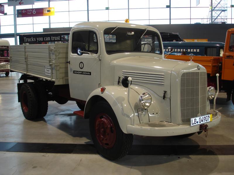

Und ein sehr schöner Mercedes-Benz LK 3500 mit Meiller-Kipper und Bordwanderhöhung

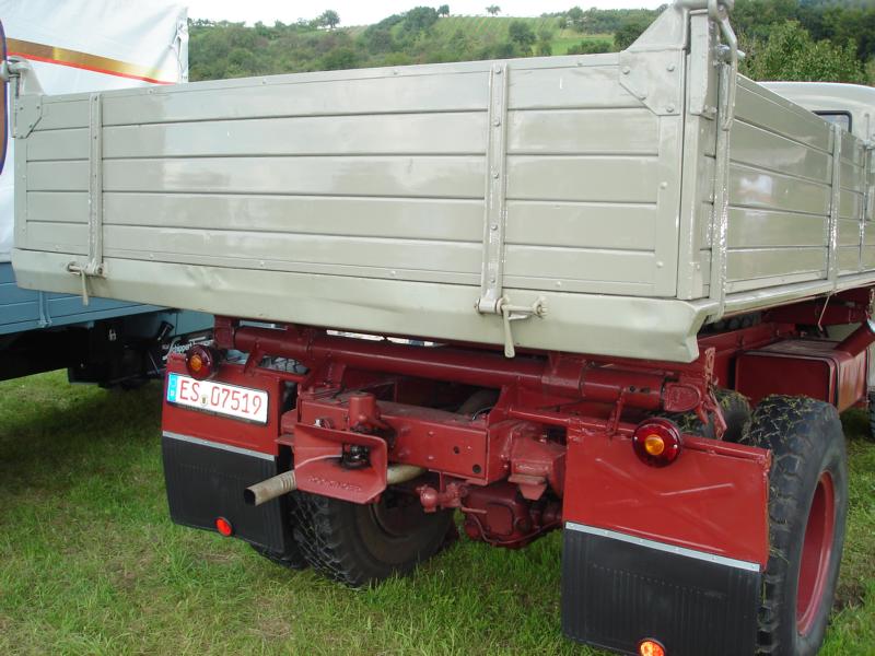

Hier die Rückansicht von einem Büssing Allrad-Kipper mit Meiller Aufbau

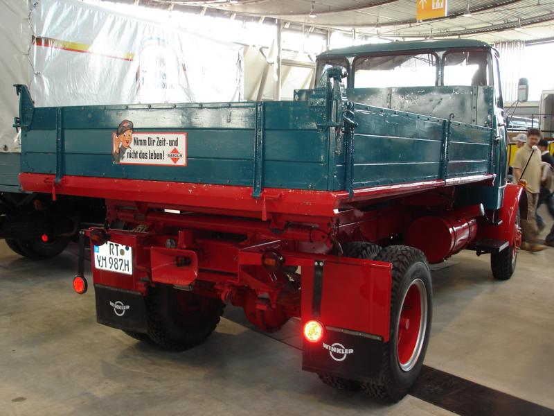

und nochmmal ein Mercedes-Benz LAK 329 von hinten
