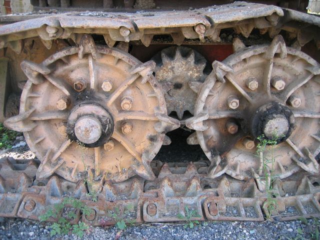

Beim Fahrwerk kann man geteilter Meinung sein. Dieses Fahrwerk hatten nur E 200-300 später
noch der 36 und SD 23. Als Schüler habe ich den SD 23 noch im Einsatz gesehen und nach heutigem Sprachgebrauch könnte man sagen es war nicht unbedingt der Hit.

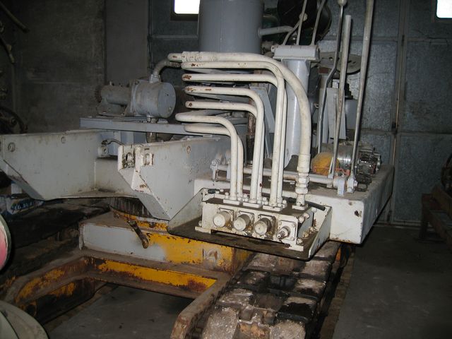

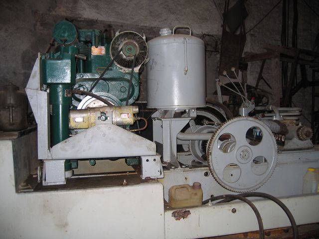

Zur Zeit wird dort ein Oleomat H 10 restauriert. Der auf Fahrwerk und Oberwagen des Nordest
D 30 basiert, d.h. Fahr- und Schwenkwerk sind mechanisch die Arbeitsausrüstung hydraulisch.
