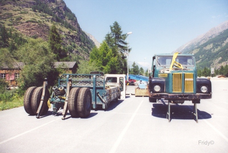

Hier noch einige Infos zum Thema Baumaschinen- Transport per Heli. Wenn es möglich ist, fahren die Maschinen selbständig oder per Seil- Standseilbahn auf die Baustelle. Ist dies nicht der Fall, müssen die Maschinen in Teile zu max. 4t zerlegt werden und per Heli auf die Baustelle geflogen werden.

Im Sommer 2001 wurde das Dorf Täsch (vor Zermatt) von einem Murgang arg verwüstet. Grund war ein Gletschersee oberhalb des Dorfes. Um weiteres unheil zu verhindern, musste der See- Auslauf künstlich vertieft werden. Es wurde ein Schreitbagger, LKW und Bagger (Bild), sowie div. Baumaterial hochgeflogen.

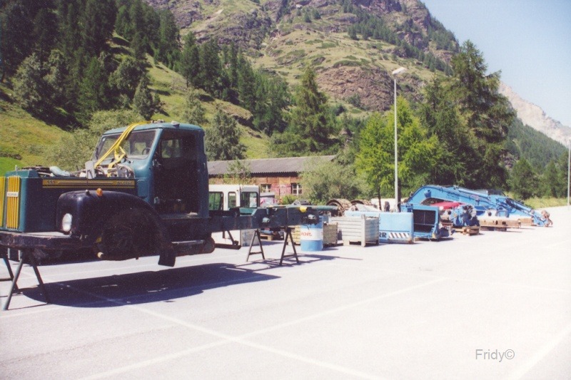

Die Maschinen wurden in unserer Werkstatt zerlegt und per LKW / Tieflader zum Transportplatz gebracht.
Mit dem Kamov KA 32 wurde Teil für Teil hochgeflogen und gleich zusammenmontiert. Der KA 32 hat eine max. Hublast von 5t. Auf Höhe der Baustelle jedoch nur noch ca. 4 Tonnen.
Hier die Frontansicht vom 111er Scania.

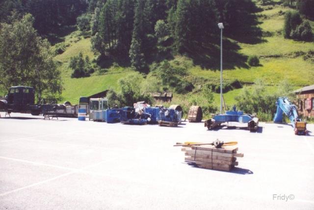

Beim Bagger handelt es sich um eine LH 902, der sich dafür hervorragend eignet und auch schon mehrere Male geflogen wurde.

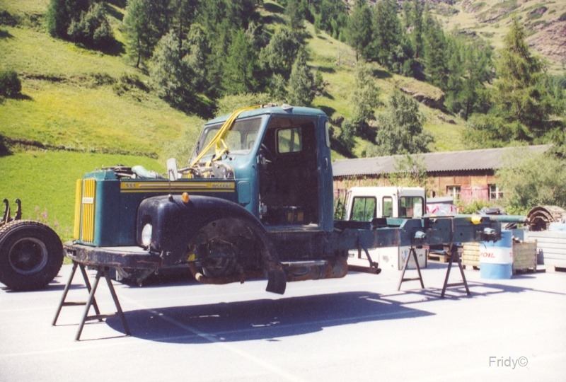

Nach abschluss der Baustelle wurde die Baustelle widerum per Kamov abgräumt.
Gleich noch das letzte Bild.
