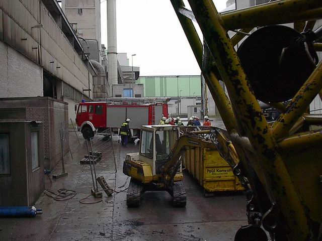

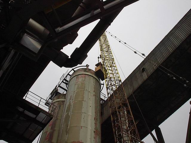

Erste Probe, Anlegen des Mastes an den vorderen Silo aus Sicht des Kranführers

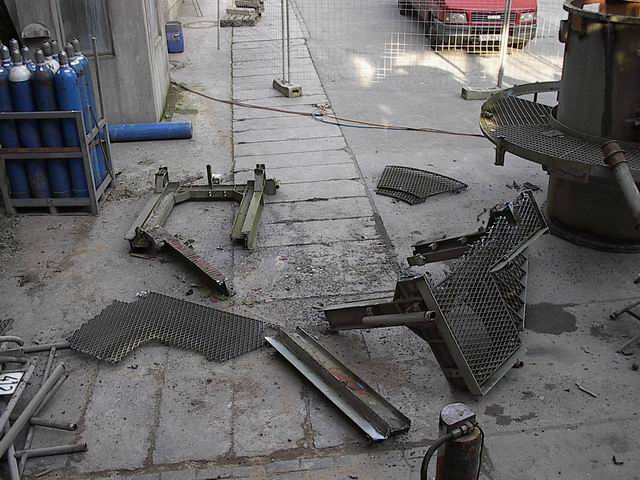

Danach ging es den obersten Baugruppen an den Kragen..Demontage mit der Messer Griesheim Säge.
Unten wurde alles in verladefähige Stücke zerlegt.

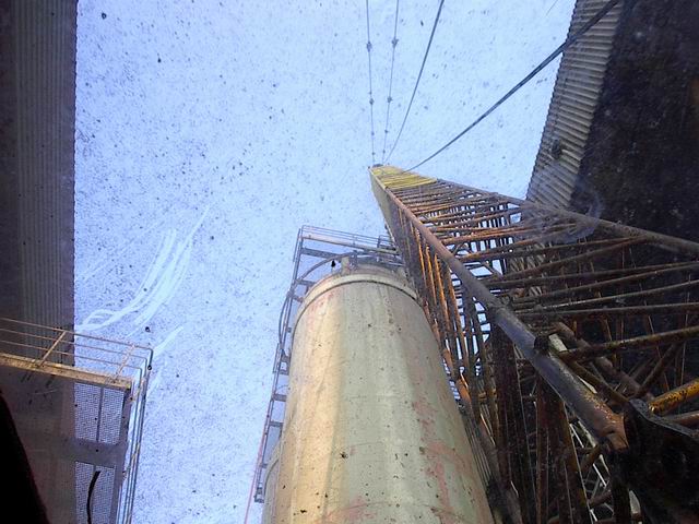

Erste Probe , Anlegen des Mastes an das erste, vordere Silo aus Sicht des Kranführers

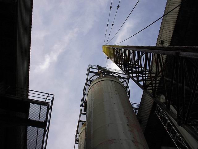

Nun ging es den obersten Baugruppen, Laufstege, Trichter usw. an den Kragen

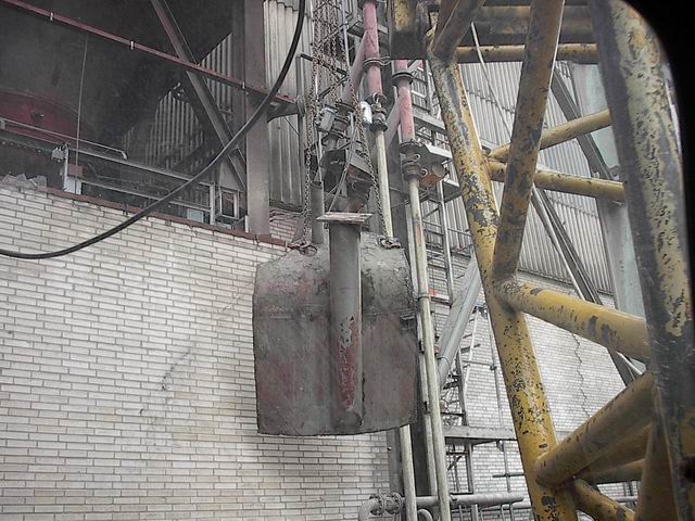

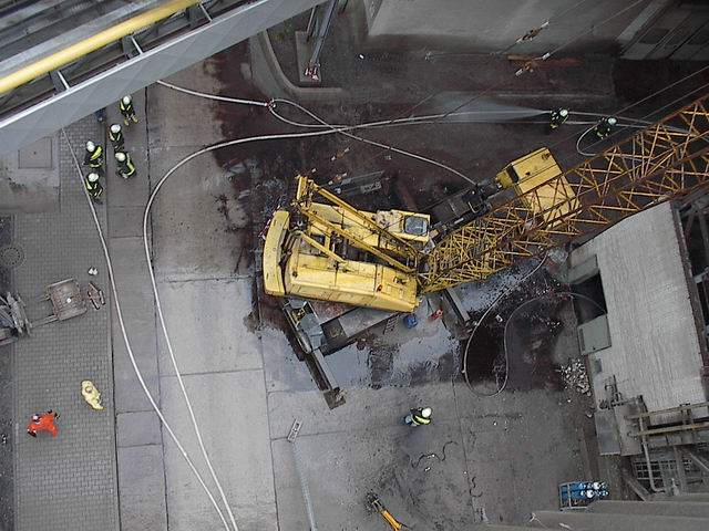

Angeblich waren die Silos vor Beginn der Abbrucharbeiten vollständig gereinigt worden...leider haben wir dann andere Erfahrungen gemacht...Alle 2-3 Tage, manchmal öfter, war die Werksfeuerwehr im Einsatz um gefundene Braunkohlenester, die in Brand geraten waren mit entspanntem Wasser zu löschen( Wasser mit Spüli, Braunkohlestaub schwimmt sonst auf dem Löschwasser und brennt fröhlich weiter..)
Von oben sieht man den lästigen Staub gut, wie ihn die Feuerwehr ausgespült hat

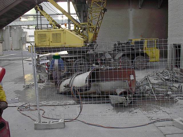

Oben wurde unbeirrt weitergebrannt...
Und die einzelnen gebrannten Teilstücke am Lastseil sicher zur Erde abgelassen

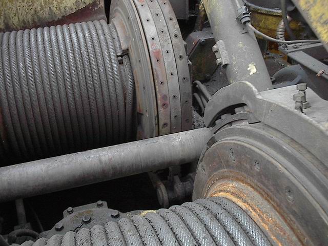

zwischendurch mal ein Technikfoto..hier die Seiltrommeln des TC 140, mit der gut sichtbaren Schlingbandbremse
