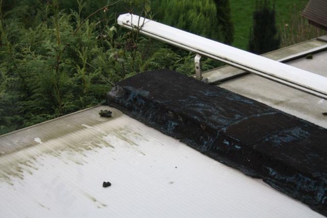

Hallo,
ich habe ein kleines Problem. Zur Gartenseite befindet sich bei meinem Haus ein " Wintergarten ". Die ehemalige Terrasse wurde vor ca. 20 Jahren verglast und überdacht. Die Dachhaut besteht aus Plexiglas oder irgendeiner Kunststoffplatte. So genau weiß ich das nicht. An dem Übergang zum Nachbarwintergarten wurde eine Abdichtung aus Bitumen oder ähnlichen ( siehe Bild ) hergestellt.
Nun zum Problem.
Sowohl bei meinem Nachbarn als auch bei mir ist die Trennwand zw. den beiden Wintergärten feucht. Im Dachbereich scheint also die Abbichtung fehlerhaft zu sein.
Wie auf dem Foto eventl. zu erkennen ist, haben sich zw. Dachhaut und der Schwarzabdichtung Risse gebildet in die Wasser eintritt.
Hat jemand vielleicht einen Tip wie ich die Stelle dauerhaft Abdichten kann?
Vielen Dank schon mal!

ein ähnliches problem hatte ich auch mal mit bitumen dachbahnen... problem hab ich ganz einfach gelöst: flüssigbitumen / dacklack aus dem baumarkt... ist zwar nicht für die ewigkeit aber hält auch ne weile...
sollte da auch helfen....
Eine Verblechung oder Flüssigabdichtung (z. B. Kemperol von Kemper) wäre eine saubere und dauerhafte Lösung.
