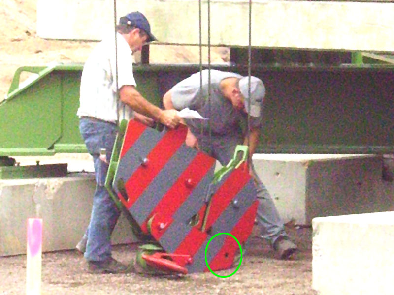

2. Anschließend wird der Haken auf dem Boden "abgelegt" und der Bolzen (grüner Kreis) heraus geschlagen.

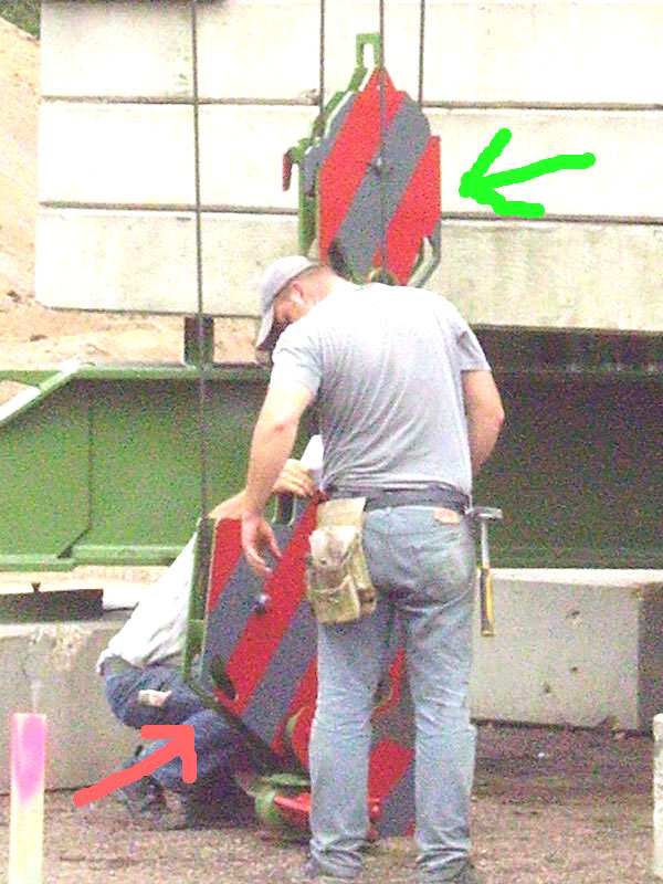

3. Nun wird die Oberflasche (grüner Pfeil) nach oben gezogen.
Die Unterflasche (roter Pfeil) bleibt dabei durch ihr höheres Eigengewicht am Boden

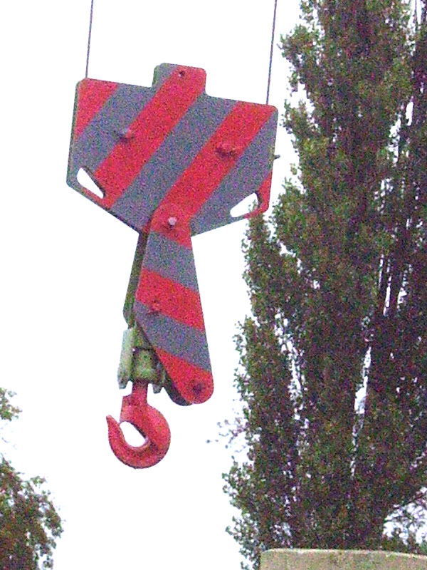

Wenn dieser Vorgang abgeschlossen ist, kann der Kran im 2-Strang-Betrieb genutzt werden. Durch das geringere Gewicht der, nun oben an der hinteren Katze "sitzenden", Oberflasche, kommt diese auch nicht mehr herunter. Sie kann erst wieder abgelassen werden, wenn die Unterflasche am Boden liegt und somit kein Gewicht mehr auf dem Hubseil lastet.

Hallo Kai
Mich würden eben auch noch diesen Kupplungsmechanismus wundernehem mit den beiden Katzen.
Aber vielleicht seh ichs ja mal...
