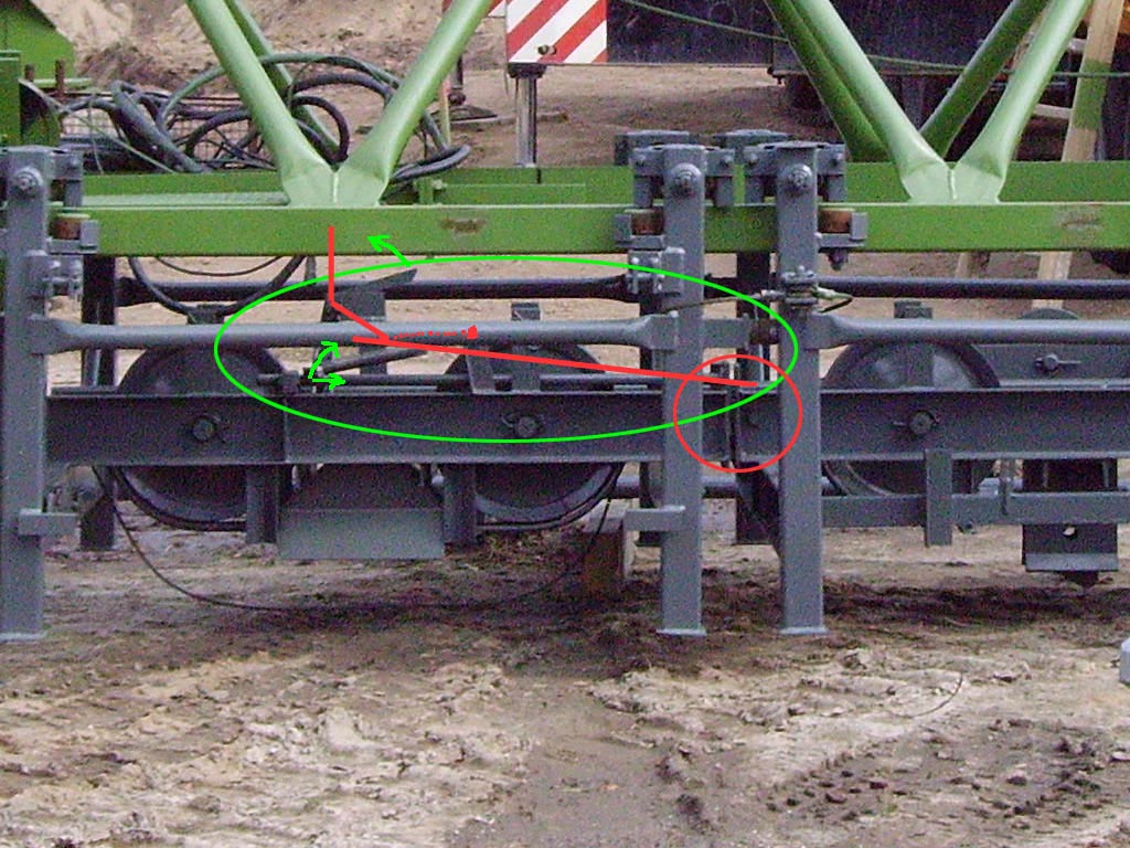

On 14.6.2007 at 20:58, Kai schrieb:
Habe meine Überlegung ein weiteres Mal "gezeichnet":
Die Katze 2 (vordere) wird ruckartig an Katze 1 gefahren, dadurch löst sich die Stange durch die gespannte Feder aus der Halterung (bei den 2 grünen Pfeilen). Die Stange wird durch den Zug der Feder und den Winkel nach oben und vorne gezogen, wobei sich der Winkel nach oben bewegt, sich die Stange vorne nach unten neigt und in die Kupplung (roter Kreis) einrastet. Durch die Feder wird sie auch in der Position gehalten. Zum Abkuppeln werden die Katzen über einen Punkt am Ausleger gefahren, sodass der Winkel an Katze 2 herunter gedrückt, die Feder wieder gespannt und die Stange nach unten in die Halterung gedrückt wird wodurch sie sich aus der Kupplung löst...
So, logischer kann es eigentlich nun nicht mehr wirklich sein... eusa_think.gifph34r.gif
Gruß,
Kai
Falsch gedacht!
Der Mechanismus selbst wird über die Hakenflasche in der Katze ausgelöst. Die Stange, wird sie nach hinten gedrückt, löst nur die verriegelung der beiden Katze vorab aus und löst durch eine Drehbewegung die Verriegelung der hinteren Flasche in der Katze. Erst wenn die vordere Flasche am Boden steht und die hintere Flasche aus der Katze nach unten gefahren wird, werden die 2 Katzen verriegelt.

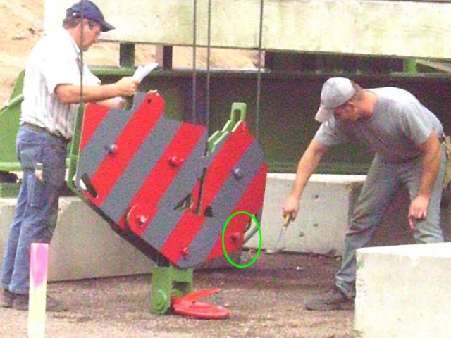

On 14.6.2007 at 13:50, Kai schrieb:
2. Anschließend wird der Haken auf dem Boden "abgelegt" und der Bolzen (grüner Kreis) heraus geschlagen.
Wenn man sich die hintere Flasche ansieht, die hat oben einen kleinen Bügel. Der löst den Mechanismus zum entkoppeln oder koppeln der beiden Katzen aus. In dem Moment, wo beide Katzen durch normales verfahren getrennt werden, wird ein Riegel durch den Bügel geschoben durch auslösung des Sperrmechanismuses über eine Drehbewegung der Stange in der Laufkatze.
