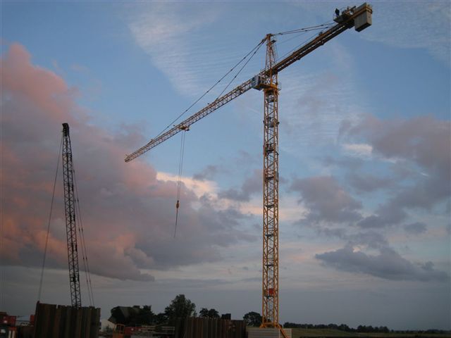

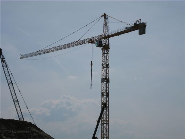

Die Hubwerkswinde ist vom Auslegeranlenkstück (bspw. MDT 178 ua.) unter den Gegenausleger gewandert.
Das bewirkt natürlich, dass der Ausleger leichter wird, was der Montage und Demontage zugute kommen dürfte. Sie lässt sich wahrscheinlich als Einzelkolli montieren, das bedeutet eine Verringerung der notwendigen Hubleistung des Montagekranes.
Umgekehrt erscheint der Gegenausleger massiver, aber das ist wohl eher Optik bzw dient zum Ausgleich der Windlast vom Ausleger. Das "Heckpaddel" erscheint mir im Verhältnis etwas kleiner als beim MDT178 zu sein.
Warum man aber das Hubseil nicht direkt von der Hubwerksplattform hochführt, sondern erst bis kurz vor die Gegengewichte laufen lässt, verstehe ich nicht. Soll der Kran ggfs. in der Lage sein, sich selbst zu ballastieren?...

Das, das Hubseil so noch nach hinten über den Gegenausleger hinauf geführt wird, dies hat mit dem ballastiren, sprich das man so den Kran selbst ballastiren kann nichts zu tun. Diese Zeiten sind heutzutage wirklich vorbei, das man ggf. Einen Oberdreherkran aus eigener Kraft selbst ballastirt.
Ich denke, der Punkt ist einfach, daß das von der Winde kommende Seil möglichst viel Abstand zur nächsten darauf folgenden Rolle haben muß, schließlich wandert es ja beim Aufwickeln hin- und her.
