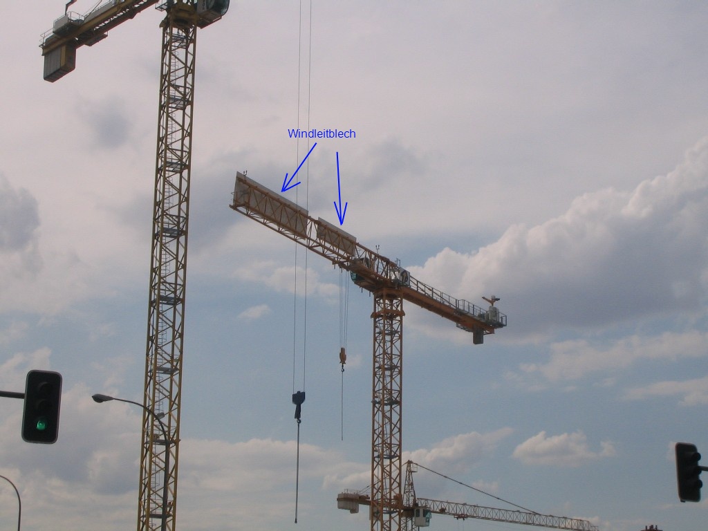

Das dieser Kran so ein kurzer Ausleger hat, hat vermutlich nichts damit zu tun das der sonnst in den anderen grossen Kran rein drehen würde. Es ist gut auf dem Bild zu sehn das der, der einzige Kran ist wo Fierstran gefahren wird. Dies bedeutet das dieser Kran vor allem sehr schwehre Lasten heben muss. Der wird nur in dem Bereich für Schwehrlasten eingesetzt.
Diese Bleche, wie ich sie auf dem Bild angeschrieben habe, nennen wir hier Windleidbleche. Die haben auch ihren bestimmten Grund. S ist so das die Schwenkmotoren so mit der Leistung eingestellt sind, das sie den Ausleger mit der längsten Länge für den Kran gefahren werden kann. Dies bedeutet das der Kran bei einem verkürzten Ausleger eigentlich zu viel Leistung bei den Schwenkmotoren hat. Zufolge währe dieser Kran sehr, sehr schwer zu schwenken. Das heisst, die Schwenkmotoren hätten zu viel Kraft, und man könnte den Kran nicht fein genug schwenken, es würde zu viel Kraft kommen, dies bedeutet, ein zu schnelles anfahren des Schwenkens. Dies ist das einfachste System so den Kran ruhiger schwenken zu können, und vermutlich auch das kostengünstigste.
Jetzt hat man mit Hilfe dieser Windbleche mehr Luftwiderstand auf den Ausleger gebracht, um so das ganze besser in den Griff zu bekommen. Hier in Europa wird dieses System mit diesen Windleitblechen noch nicht all zu lange eingesetzt. Doch in Asien, und in den Arabischenländern wird dies schon öfter, vor allem bei Potain eingesetzt.

@ blackcorner: Ach, dafür sind die Bleche da.

@Blackcorner: Das mit den Blechen ist ja interessant! ich hab gedacht das sind normale Firmenschilder. (obwohl ich mich gewundert hab, warum die so groß sind... whistling.gif
Aber dass mit den beiden "kleinen" Kranen die Schwerlasten gehoben werden sollen, kann ich mir ned wirklich vorstellen, wenn doch gleich daneben ein MD1400 steht. Der wird diesen MDT302ern doch traglastmäßig um einiges überlegen sein, oder? eusa_think.gif

Also das mit den Blechen ist ja so eine Sache. Früher, da hast Du recht mit Deiner Vermutung das es sich um Firmentafeln handeln könnte. Aber gerade weil es wirklich sehr dumm ist solche Bleche in den Ausleger zu tun ist man davon abgekommen. Dazu kommt es das es von Kranhersteller nicht erlaubt ist, ohne Absprache der Kranhersteller einfach so Firmen Tafeln in den Ausleger zu tun. Man muss da schon genau wissen wie gros, und wo man die Tafeln im Ausleger hin machen kann.
Ok mit dieser Aussage hast Du recht. Ich habe mir das Bild noch genauer angeschaut. Doch ja irren ist ja Menschlich. Ich habe auch festgestellt das dieser Kran ja kaum Gegenballast drauf hat. Also ist dieser Kran bestimmt da um einen gewissen Bereich abzudecken, um so den Grossen Kran zu entlasten. So sind jedenfalls meine Gedanken dazu.
