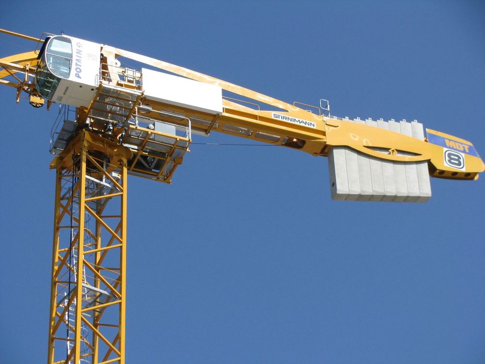

Hallo, da es ja ab nächsten Montag wieder Weihnachtsgebäck geben wird, fange ich heute schonmal mit Spekulatius an:
Die Hubwerkswinde ist vom Auslegeranlenkstück (bspw. MDT 178 ua.) unter den Gegenausleger gewandert.
Das bewirkt natürlich, dass der Ausleger leichter wird, was der Montage und Demontage zugute kommen dürfte. Sie lässt sich wahrscheinlich als Einzelkolli montieren, das bedeutet eine Verringerung der notwendigen Hubleistung des Montagekranes.
Umgekehrt erscheint der Gegenausleger massiver, aber das ist wohl eher Optik bzw dient zum Ausgleich der Windlast vom Ausleger. Das "Heckpaddel" erscheint mir im Verhältnis etwas kleiner als beim MDT178 zu sein.
Warum man aber das Hubseil nicht direkt von der Hubwerksplattform hochführt, sondern erst bis kurz vor die Gegengewichte laufen lässt, verstehe ich nicht. Soll der Kran ggfs. in der Lage sein, sich selbst zu ballastieren?
Insgesamt eine gewöhnungsbedürftige Optik für mich, aber man gewöhnt sich ja mit der Zeit an alles.
