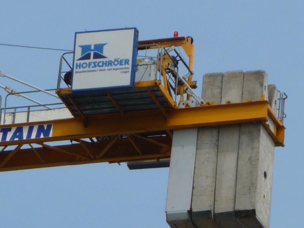

Wen man so will ja. Besser gesagt ist dies ein sogenannter "Kran", (Hilfsgalgen) der zum ballastieren (Gegenballast rauf nehmen, oder runter lassen) benutzt werden kann, und wen der Hubmotor man aussteigen würde, kann der mit Hilfe dieses "Krans" ausgetauscht werden. In der Praxis ist es so, das diese "Krane" sehr selten bis überhaupt nie benutzt werden. Jedenfalls nicht zum selbst ballastieren. Dies währe viel zu aufwendig, und würde dazu noch viel zu viel Zeit in Anspruch nehmen.
Bei Potain ist dies bei den grösseren Krane meistens so anzutreffen.
Gruss Beat
Hi!
Sorry Beat, das ich dich ein kleinwenig berichtigen muß. Dieser Hilfsgalgen ist tatsächlich nur zur selbst-/ent-ballastierung vorgesehen. Dieser Galgen wird vom Hubwerksmotor und dem Hubseil betrieben. Wenn der Hubmotor defekt ist, muß ein Telekran ran.........
Ja wen Du dies sagst wird es schon stimmen. Also in dem Fall ist dies wieder solch eine Sache wo eh nie benutzt wird, was wo total überflüssig ist.
Nun nur so eine Bemerkung am Rande. Das dieser Hilfsgalgen auch dazu dienen sollte um den Hubmotor zu wechseln, dies wurde mir im übrigen so von einem "Potainverkäufer" erklärt, und dies war ein Argument wo er meinte damit dieser "Hilfsgalgen" seine Berechtigung hat, weil ich ihm sagte das der "Hilfsgalgen" zum ballastieren eh nie benutzt würde. Nur so am Rande erwähnt.

Aber was ist der Kran denn nun für ein Typ? Kenne mich da absoulut nicht aus sad.gif
