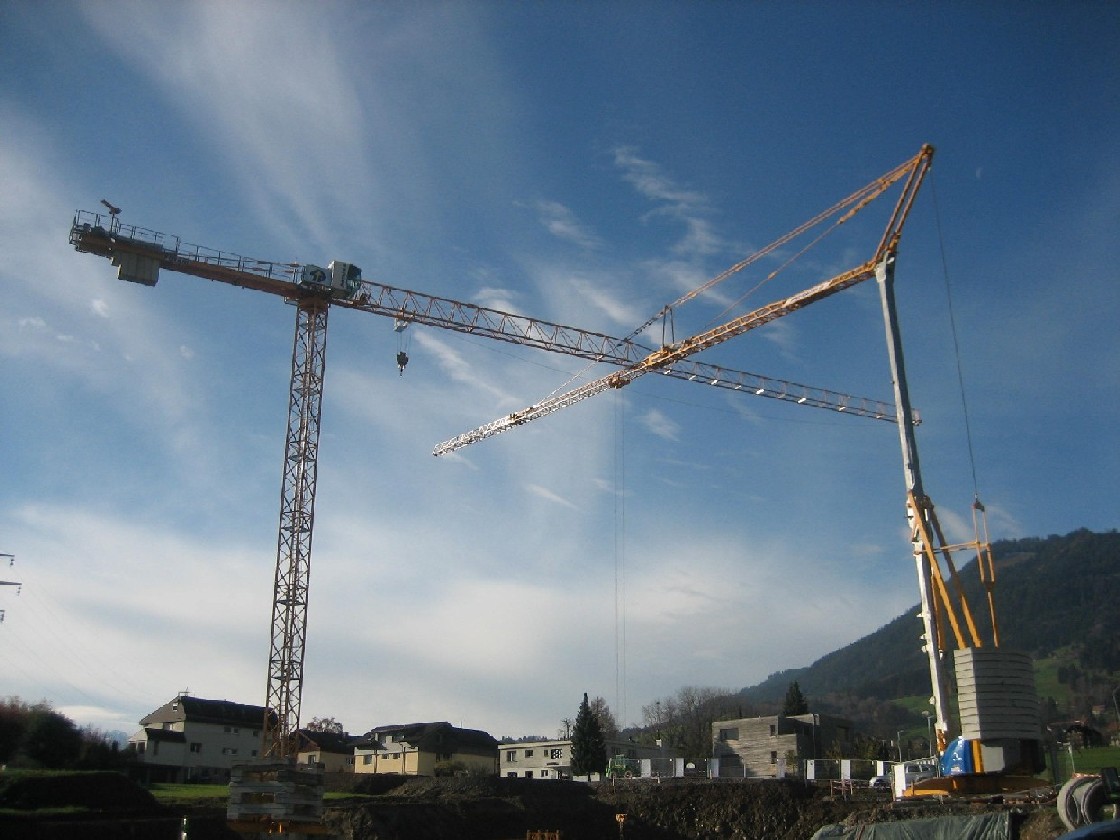

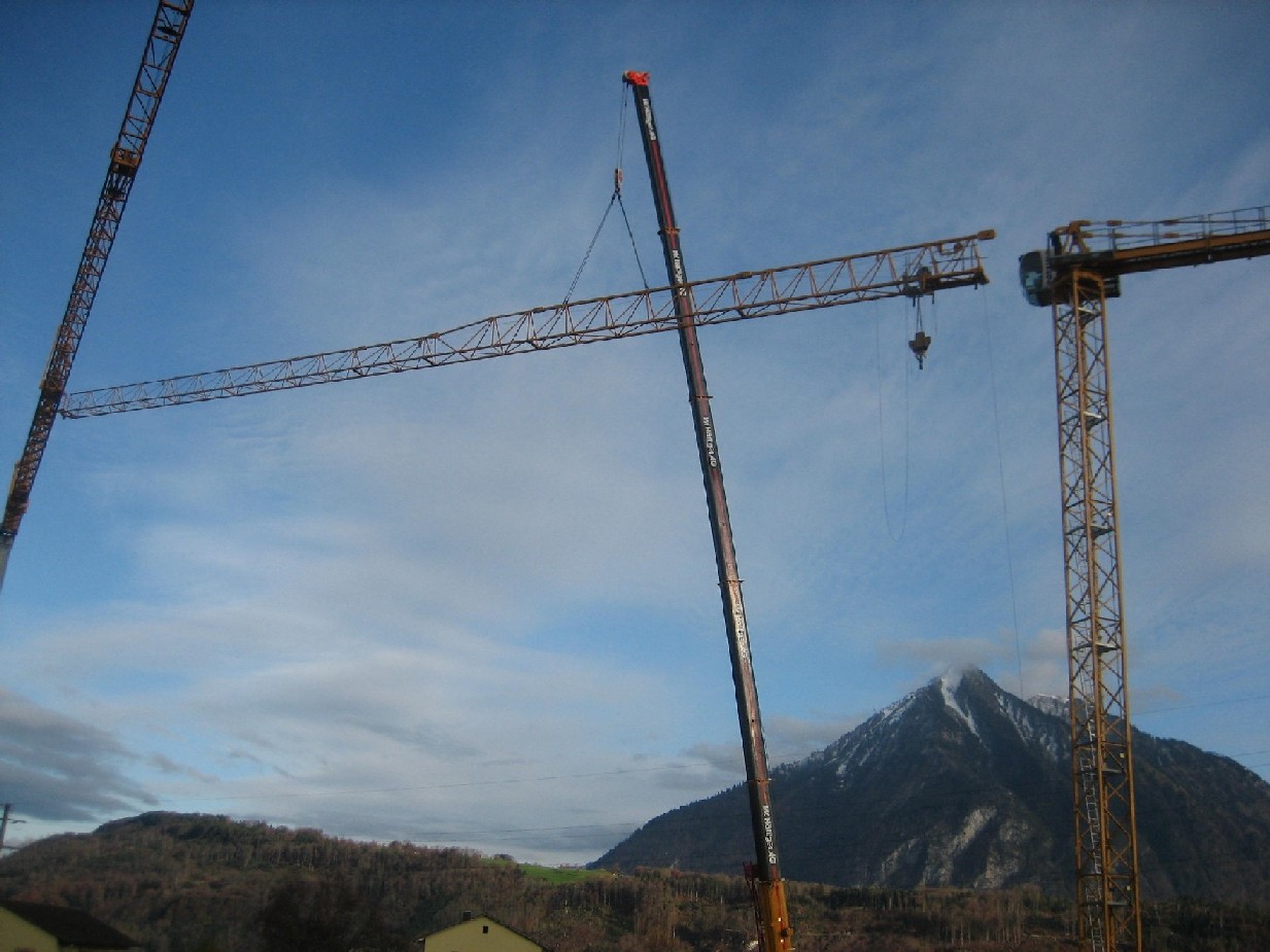

Was für eine Type von Potain ist das auf den gezeigten Bildern???? Das stimmt einen schon nachdenklich. Nur wenn ich in dem falle was zu sagen hätte, würde der Kran gleich POSTWENDEND wieder an den Hersteller gehen zur nachbesserung, bzw. NEULIEFERUNG der Teile.......
Und ich dachte, die drehbegrenzung rührt davon her, wegen dem auf- und zudrehenden Hubseil bei der drehbewegung... Aber dank dem Potain- Kaiser und Königsmann Windfrei lerne auch ich dazu.......... whistling.gif
Also alle alten Modelle noch aus der guten alten POTAIN Zeit, haben dies durch den Drallfänger kompensieren können.
Und Kranführer wussten darum nicht unbedingt (wozu auch?) ohne Seilbewegeung zu drehen wie ein Tornado!
Nun der Preis und Verkaufstrick ohne Schleifringkörper zu Konstruieren bringt natürlich Drehbegrezung mit sich da das Turmkabel ja keinen Drallfänger hat...auch wenn es sich um ein Drehstromkabel handelt kreisch.gif (joke!) whistling.gif
Noch dazu werden Krane der modernen Generation fast vollständig mit Telekran aufgestellt, ein Tatsache die mangels der heutigen Performance dieser Teleskopen damals nicht Standart war.
Man benötigte die Winde unten zum Aufrichten, bei kleinen und mittleren Geräten zumindest!
Heute dient die Winde u.a. als Montageballst und dem aufziehen der Ausleger Zugstreben, und das alles in 1/3 der Montagezeit.
