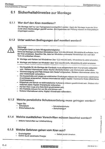

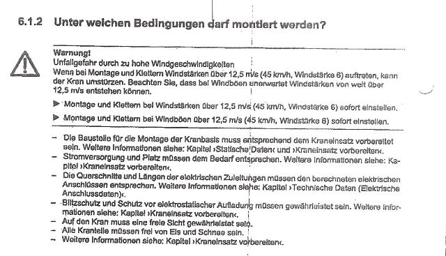

Zum Wind kann ich nur eins sagen Bedinungsfehler mit Windmesser und Wind daten vom Wetteramt währe das besser hir ein Beispiel von Liebherr zur Montage
2009/11/post-9754-1259176920.jpg
2009/11/post-9754-1259176936.jpg
bearbeitet von HWR3055
@Tinu: Ich bin da voll einverstanden !
Wenn Du jedoch die Sicherheitshinweise 'oben' ansiehst, dann nenne ich die 'höhere Gewalt' Das Wetter, den Wind, die Böen...
Das mir 'an die Grenzen fahren' sollte jedoch nie dermassen ausgereizt werden (weder von der Technik noch vom Termin- resp. Kostendruck) das solche Unfälle (in diesem Fall Haarscharf an einer Katastrophe vorbei) passieren.
