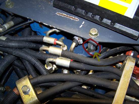

Bei ausgestrecktem Arm, kann ich diesen mit dem ganzen Oberwagen, vorne Ca. 4o cm hin und her bewegen. Ich bin mir aber nicht sicher ob dieses Spiel, wie man erstmal vermuten würde, vom Drehmotor/Drehkranz kommt.
Ziemlich mittig vor dem Sitz unterm Fussboden sitzt ein Rundes Teil mit einer länglichen Platte mit einem Langloch drin obendrauf. Durch das Langloch ist ein Bolzen, in den auf dem Fussboden direkt vorm Sitz von
oben eine Schraube geschraubt ist. Jedenfalls bewegt sich das ganze Teil leicht hin und her, wenn ich vorne den Arm hin und her bewege.
Ich hatte das Teil zuerst für den Drehmotor gehalten, weil auch Schläuche von Oben und glaube auch von der Seite da angeschlossen sind, denke aber mittlerweile, das der Drehmotor weiter rechts und weiter hinten sitzt.

mach mal ein paar Fotos worauf man das eindeutig erkennt und stell sie ein...
ich vermute daß Du die Drehdurchführung beschreibst , aber sicher bin ich mir nicht eusa_think.gif bearbeitet von steamshovel
der festgeschaubte Bolzen ist der Mitnehmer vom Oberwagen und zum Schutz der Dichtungen ist der in einem Langloch geführt bearbeitet von steamshovel
