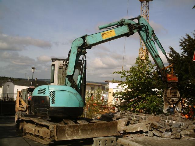

An der Hasleystr. wird noch die Bruchsteinmauer abgebrochen.
Beteiligte Maschinen: Minibagger KOBELCO SK75UR mit Zange und zum Verladen ein Kompaktlader CASE 1840 UNI LOADER.

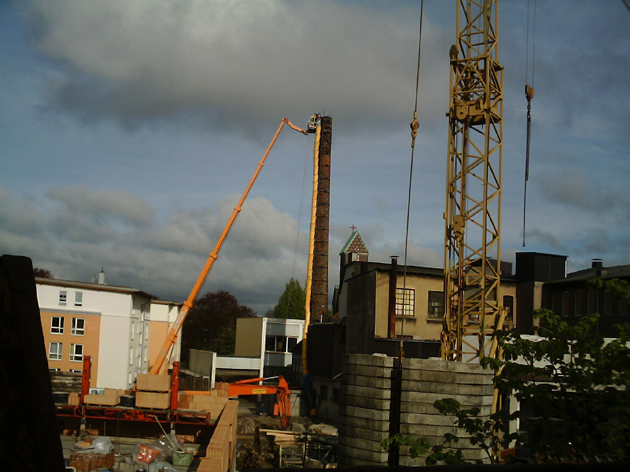

Während ein Kollege mit mir an der Mauer arbeitet, dürfen/müssen meine anderen Kollegen den alten Kamin kürzen.

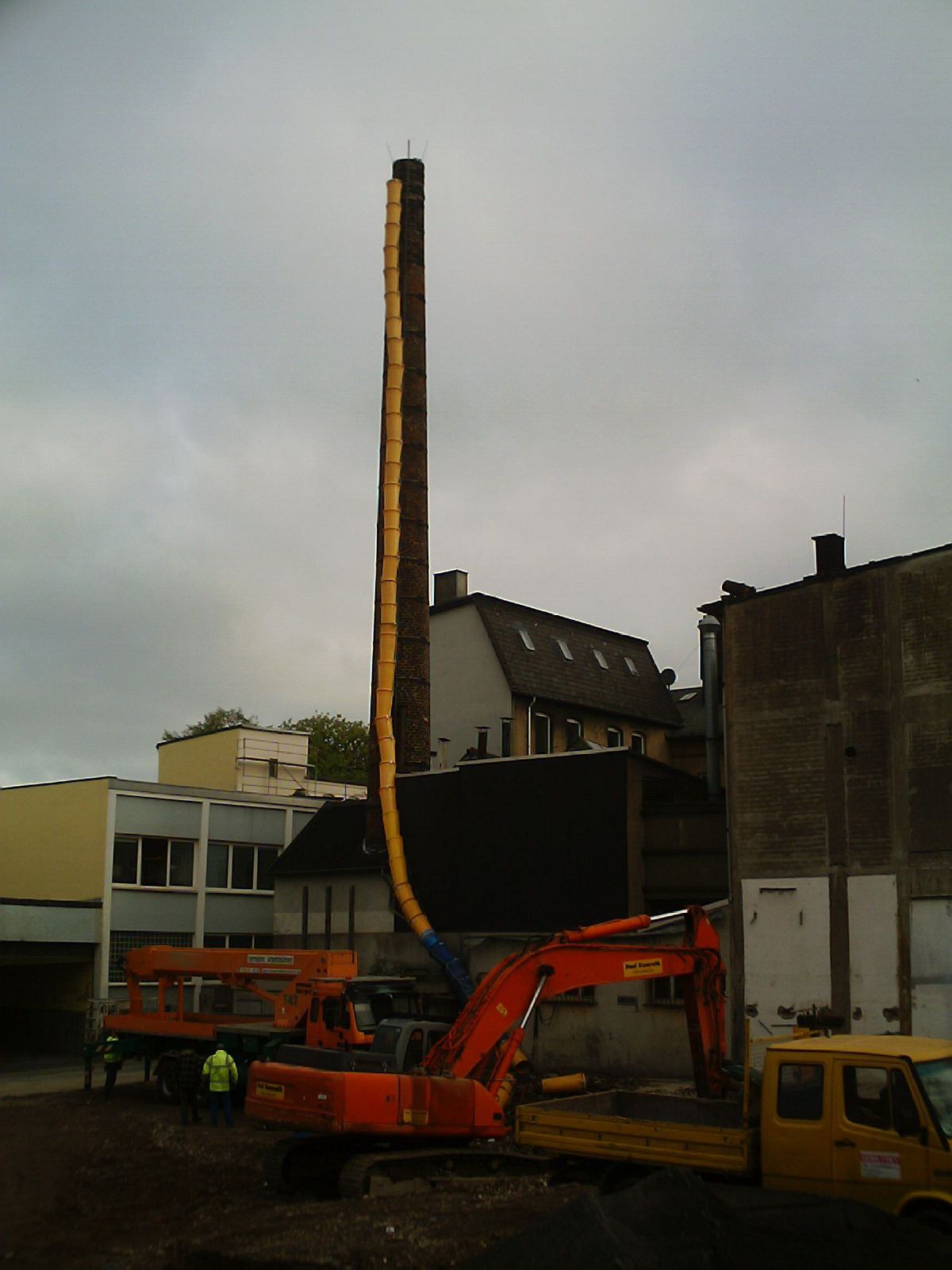

Da der ansässige Betrieb doch nicht umzieht, wurde die Gelegenheit bzw. der Platz genutzt, um den 30m hohen Kamin um ca. die Hälfte abzutragen.
Er wird dann weiterhin als Abluftöffnung genutzt.

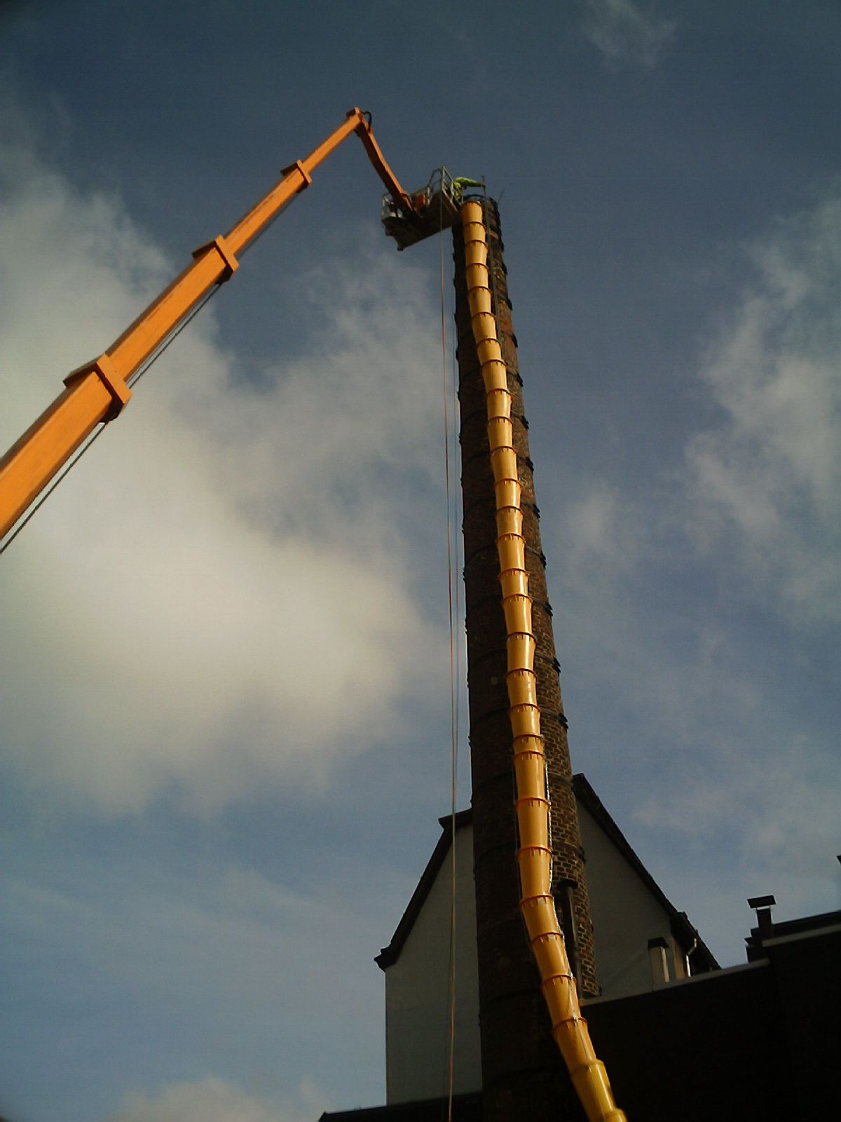

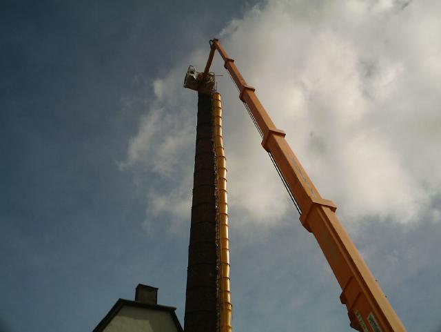

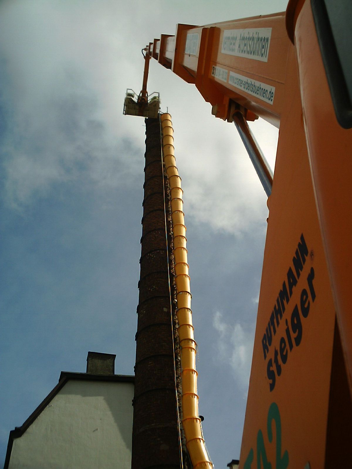

Da weder Ziegelsteine nach außen noch nach innen fallen dürfen, wird mit einem Elektrohammer jeder Stein gelöst und durch die Schuttrutsche nach unten geführt.
Metallteile wie Blitzableiter, Steigeisen, Steigschutzeinrichtung (Führungsschiene) und Spannringe werden mit dem Schneidbrenner demontiert.
