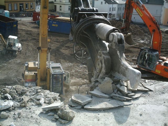

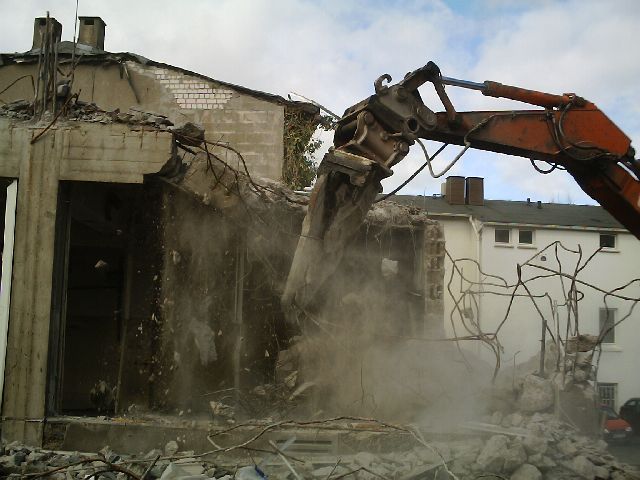

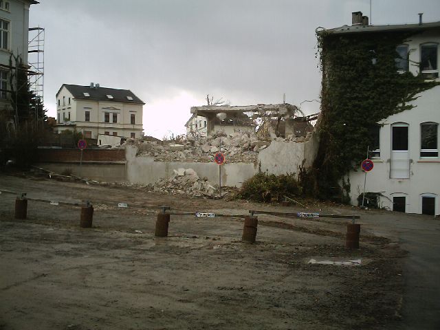

Da viele Anfragen bez. des momentanen Fortschrittes kamen, hier mal ein paar neue Bilder aus Lüdenscheid.
Zwischenzeitlich war eine Brechanlage vor Ort und hat das meiste Material recycelt.
Es wird als Untergrund für die neue Bebauung eingebaut.

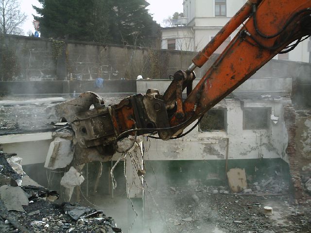

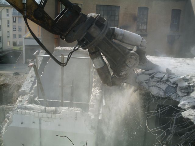

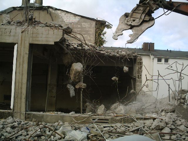

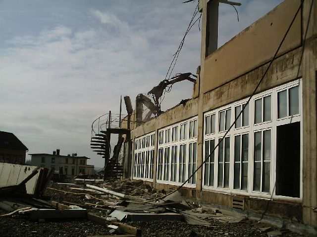

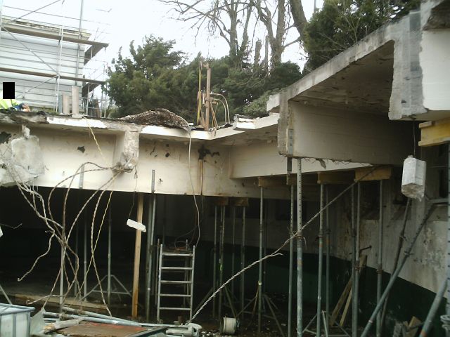

Ein großer Teil des Untergeschosses bleibt erhalten und wird später als Tiefgarage genutzt.

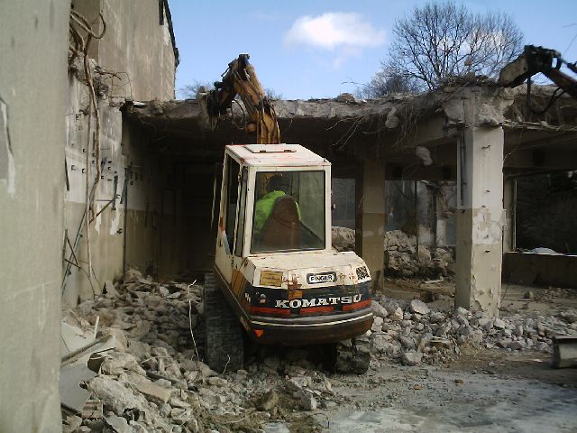

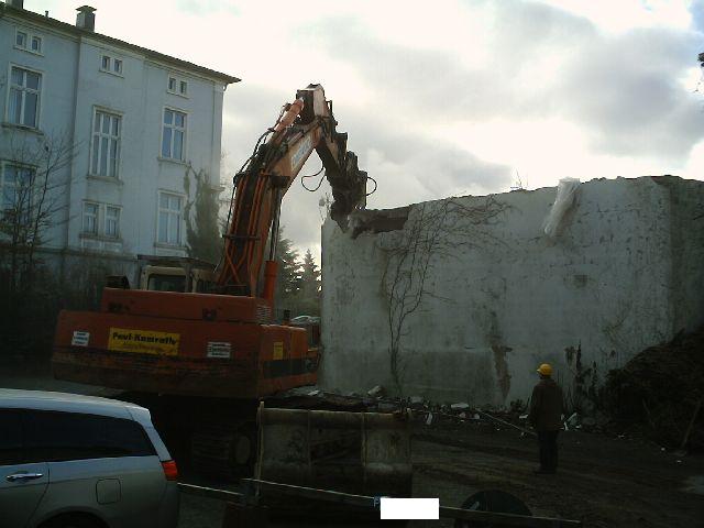

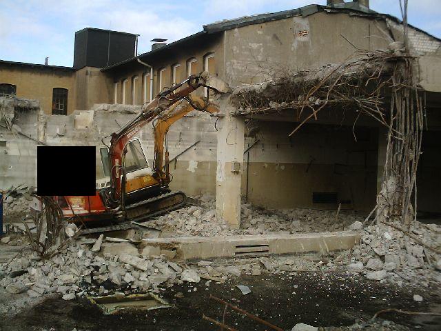

Daher werden die oberen Etagen teils von Hand, mit Kleingeräten (Komatsu PC 40, Neuson 3000 RD SLR) und soweit die Ausleger reichen, mit Großgeräten abgebrochen.

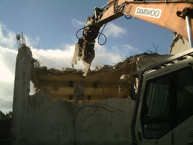

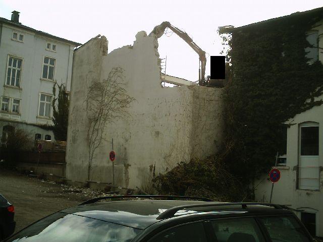

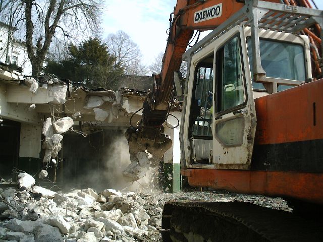

Auch von der Hofseite des Nachbargrundstückes wurden die Obergeschosse mit einem DAEWOO SOLAR400LC abgebrochen, um die Arbeiten zu beschleunigen.

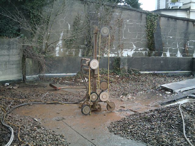

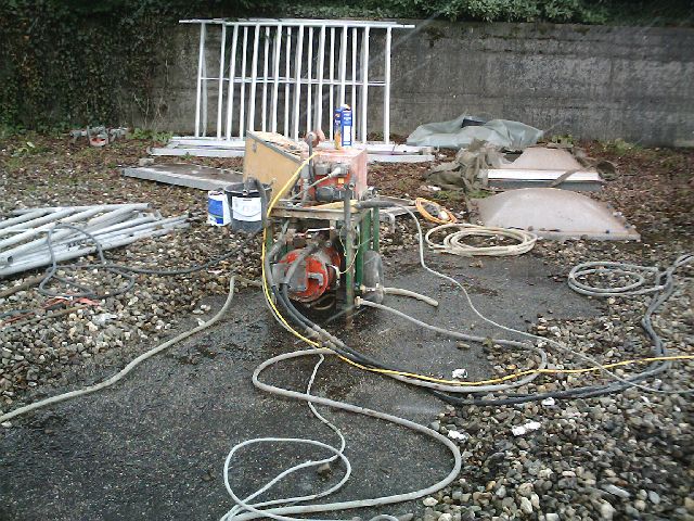

Da die erste Betonstützenreihe den Tiefgaragenplätzen im Weg ist, werden diese vom Rest des Gebäudes getrennt und abgebrochen.

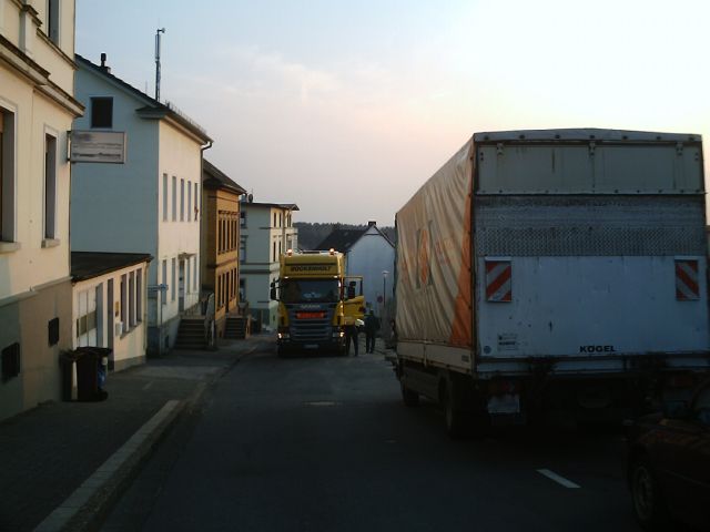

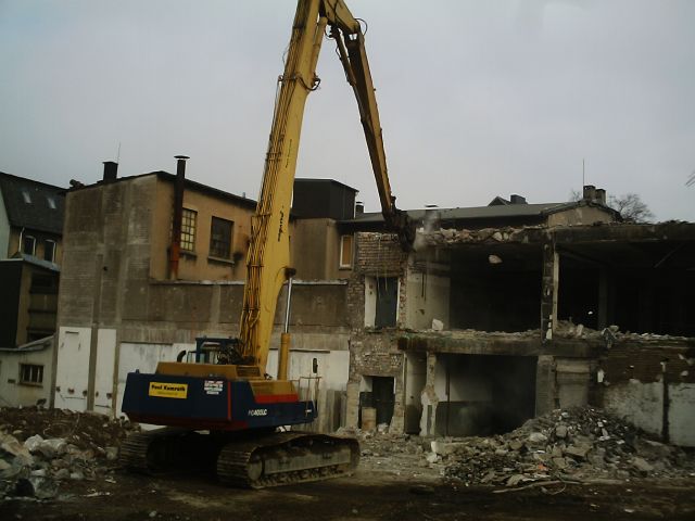

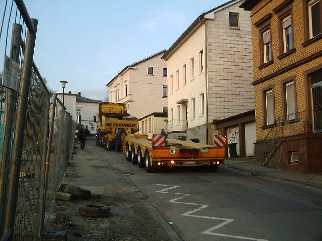

Der Komatsu PC400LC Longfront wird nicht mehr auf der Baustelle gebraucht.

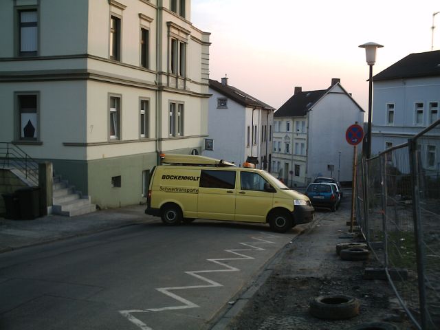

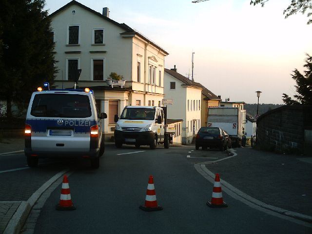

Er wurde in der Nacht von Montag auf Dienstag von einer Spedition abgeholt, da Schwertransporte nur zwischen 22:00-6:00 fahren dürfen.
Zum Verladen wurde die Hasleystraße komplett gesperrt.
Für den Transport wurde das Fahrwerk eingefahren (Spurbreite verkleinert) und einer der Hydraulikzylinder demontiert, so lässt sich die Höhe des Auslegers verringern.

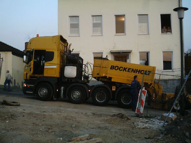

Tieflader mit Scania Schwerlastzugmaschine

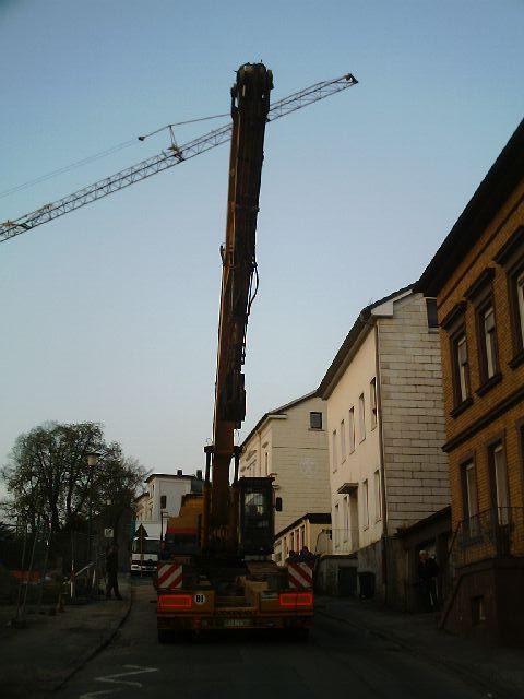

So die letzten Bilder, weil es leider für meine Kamera zu dunkel wurde.
Der Bagger fährt auf den abgesattelten Tieflader.
Der komplette Zug wiegt dann um die 100t.
Nach der Abnahme durch die Schwerlastgruppe der Polizei, ging es im Konvoi (Polizei, Teflader, Begleitfahrzeuge) durch das nächtliche Lüdenscheid.
Auf der Autobahnzufahrt nahm uns dann die Autobahnpolizei in Empfang.
Es mußte (laut neuen Vorschriften) beim Überqueren von Autobahnbrücken die komplette Gegenfahrbahn gesperrt werden.
Nach ca. 6 std. Gesamtdauer (Aufladen, Abnahmen durch Polizei, Fahrt, Abladen) war dann der Komatsu um 1:45 Uhr abgeladen und konnte auf unser Dortmunder Firmengelände abgestellt werden.

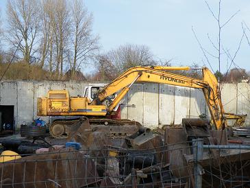

Ich finde eure Bagger Klasse, die sehen wenigstens nach Abbruch aus klatsch.gif
Tja, die Ø12 Jahre Abbrucheinsatz gehen nicht spurlos an den Geräten vorbei.
Aber auch der HYUNDAI ROBEX290LC (auf Deinem Foto) wird wieder einsatzbereit gemacht ! wink.gif
