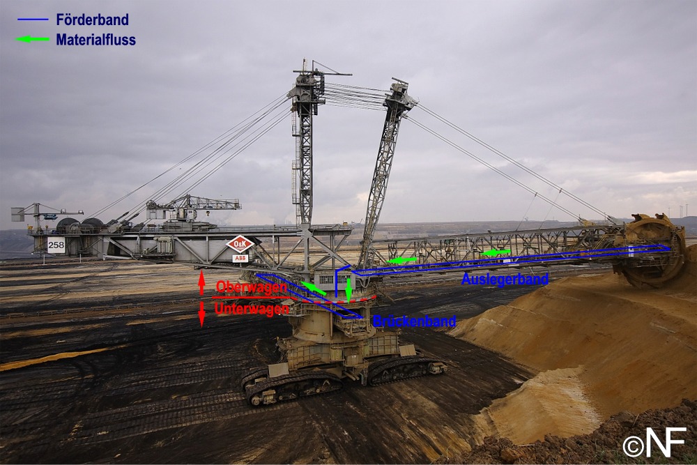

Hallo,
Wie kommt das Material [...] durch den Drehkranz auf das Förderband des Bandauslegers? [...]
Ich habe hierzu mal eine Aufnahme eines Schaufelradbaggers um einige erklärende grafische Elemente ergänzt.
Das Material fällt vom Auslegerband durch eine Art Schacht einfach auf das darunter liegende Brückenband und wird somit der Bandbeladeeinrichtung zugeführt. Hierbei spielt es keine Rolle, in welcher Position sich Ober- und Unterwagen zueinander befinden.
Auf dem Bild kann man sehr gut das untere Band der Förderbrücke im Turm des Baggers erkennen.
Niels-Baumafreddi
