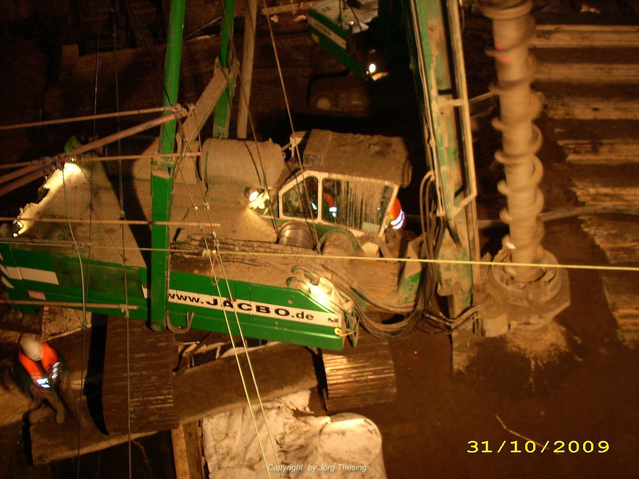

Nun zeige ich hier nochmal den Ablauf des setzens eines Bohrpfahls.
Nach dem markieren der Bohrstelle, macht sich die Spindel auf den Weg in die Tiefe.

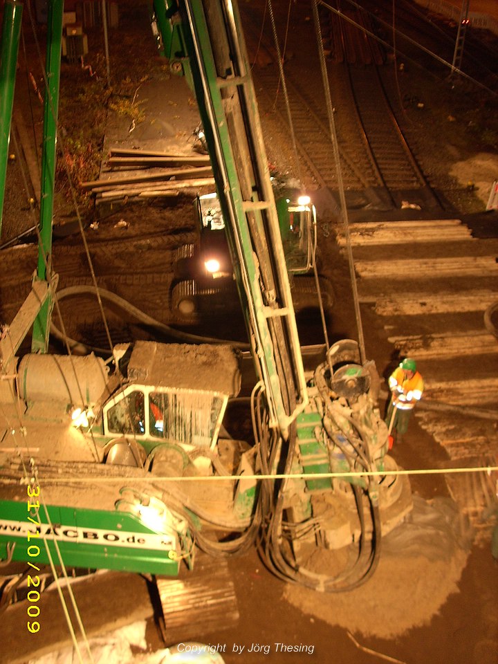

...nun steigt ein Arbeiter auf den Mäkler und öffnet den Verschluß der Spindel.

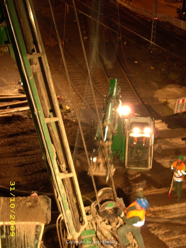

Dann wird ein Bewehrungskorb in die Spindel geführt.
Wenn der Bewehrungskorb zu zwei Dritteln in der Spindel ist, hält ein Bagger mit einem Dorn den Bewehrungskorb, damit das Anschlagmittel gelöst werden kann.
Vorsichtig fährt dann der Bagger zurück und die Schwerkraft lässt den Bewehrungskorb in der Spindel nach unten sacken.

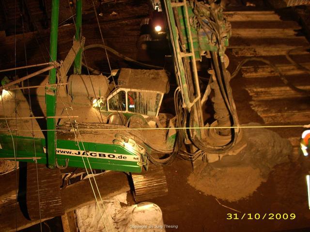

Im übrigen ist die Spindel am unteren Ende mit einer Verschlußkappe versehen, damit sich beim bohren kein Erdreich in die Spindel drückt.
Sobald die Spindel wieder rausdreht bleibt die Kappe selbstständig am Boden des Lochs.
Derweil wird nun oben die Spindel nach dem einlassen des Bewehrungskorbes wieder geschlossen.
