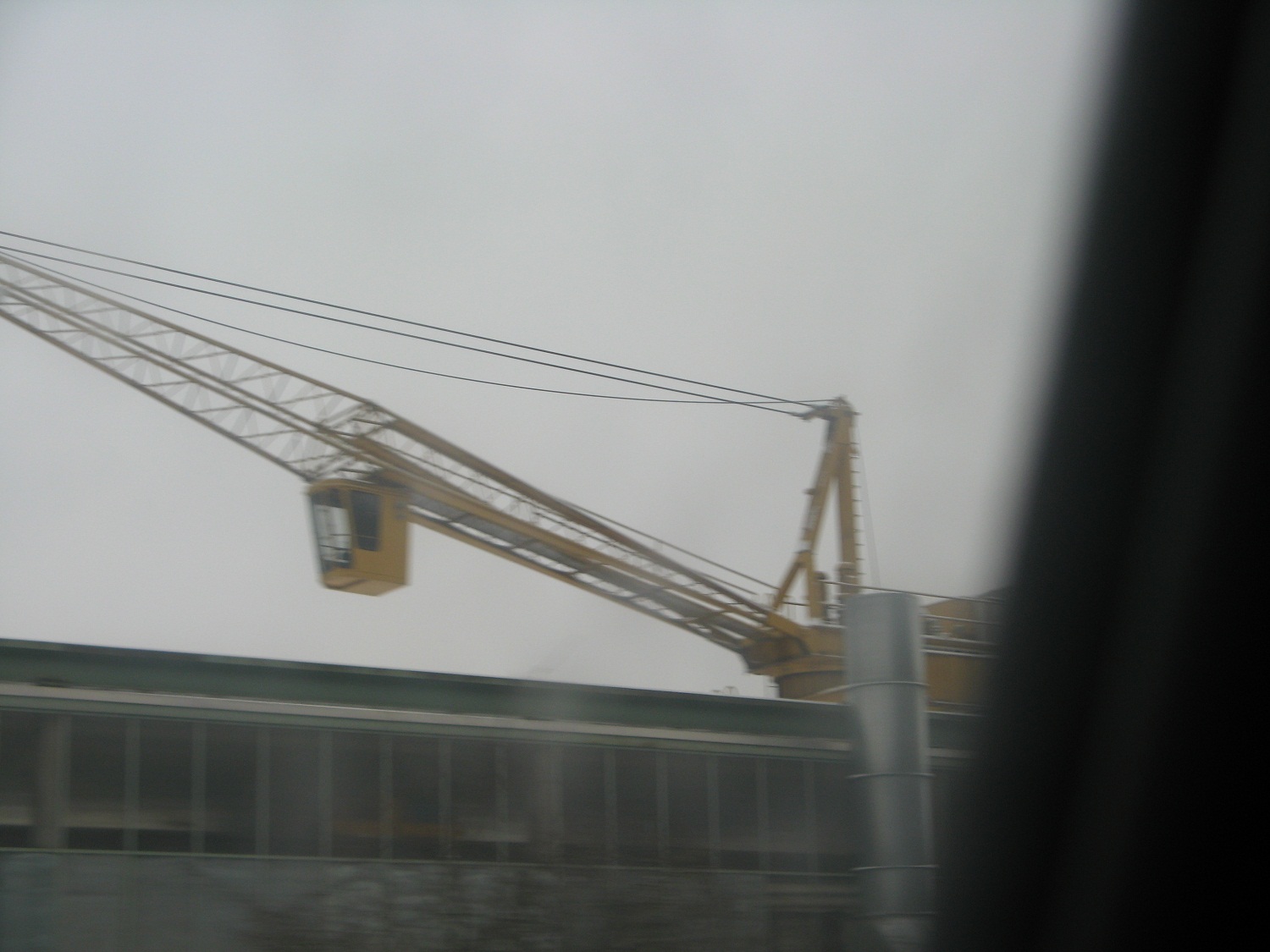

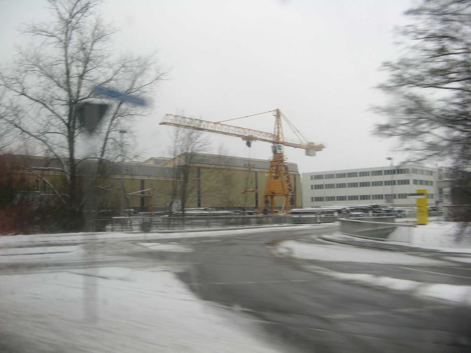

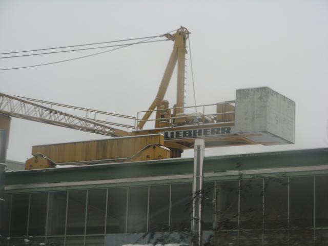

Kann villeicht auch Jemand was zu dem hier Sagen ?
Leider konnte ich bei dem nicht Anhalten zum Bilder machen also nur während der Fahrt genipst.

Hallo
Im ersten Augenblick dachte ich an die Bagger/Krane, die die unterschiedlichen Kiessorten in einem Betonwerk fördern. Allerdings sind diese stationär.
Ansonsten sieht es aus wie ein älterer Binnenhafenkran, die wurden teilweise mit einem Halbportal an/auf den Lagerschuppen verfahren.
Aber wahrscheinlich passt beides nicht. ;-)
Hawe
