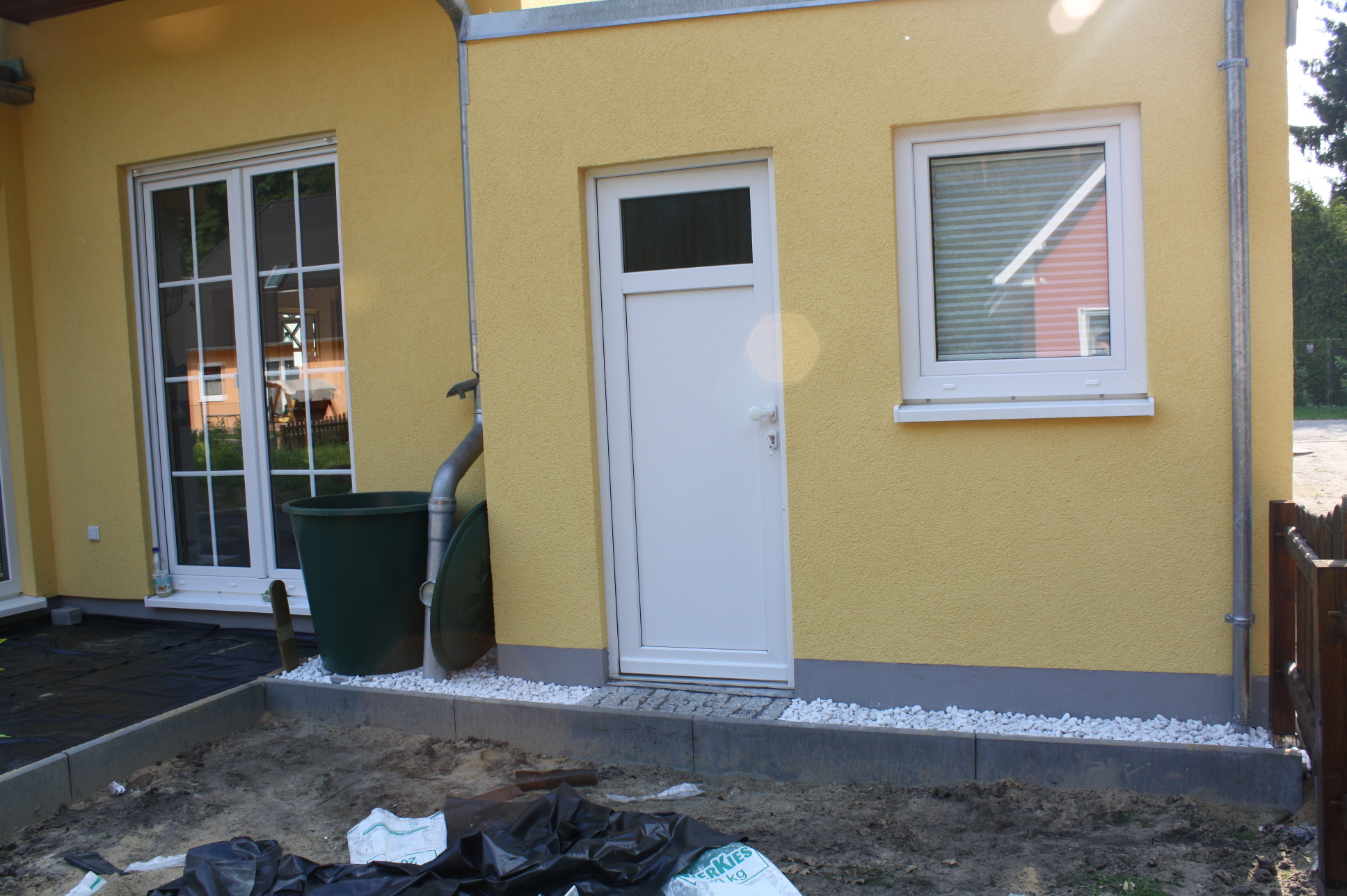

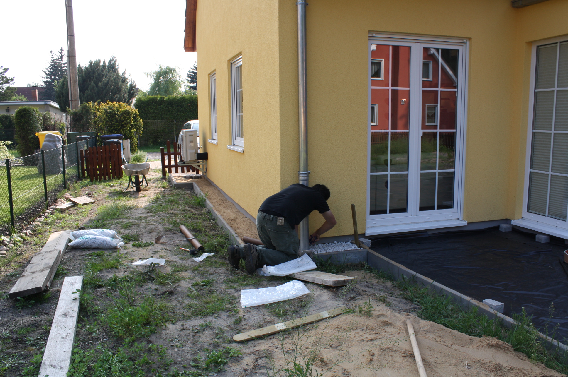

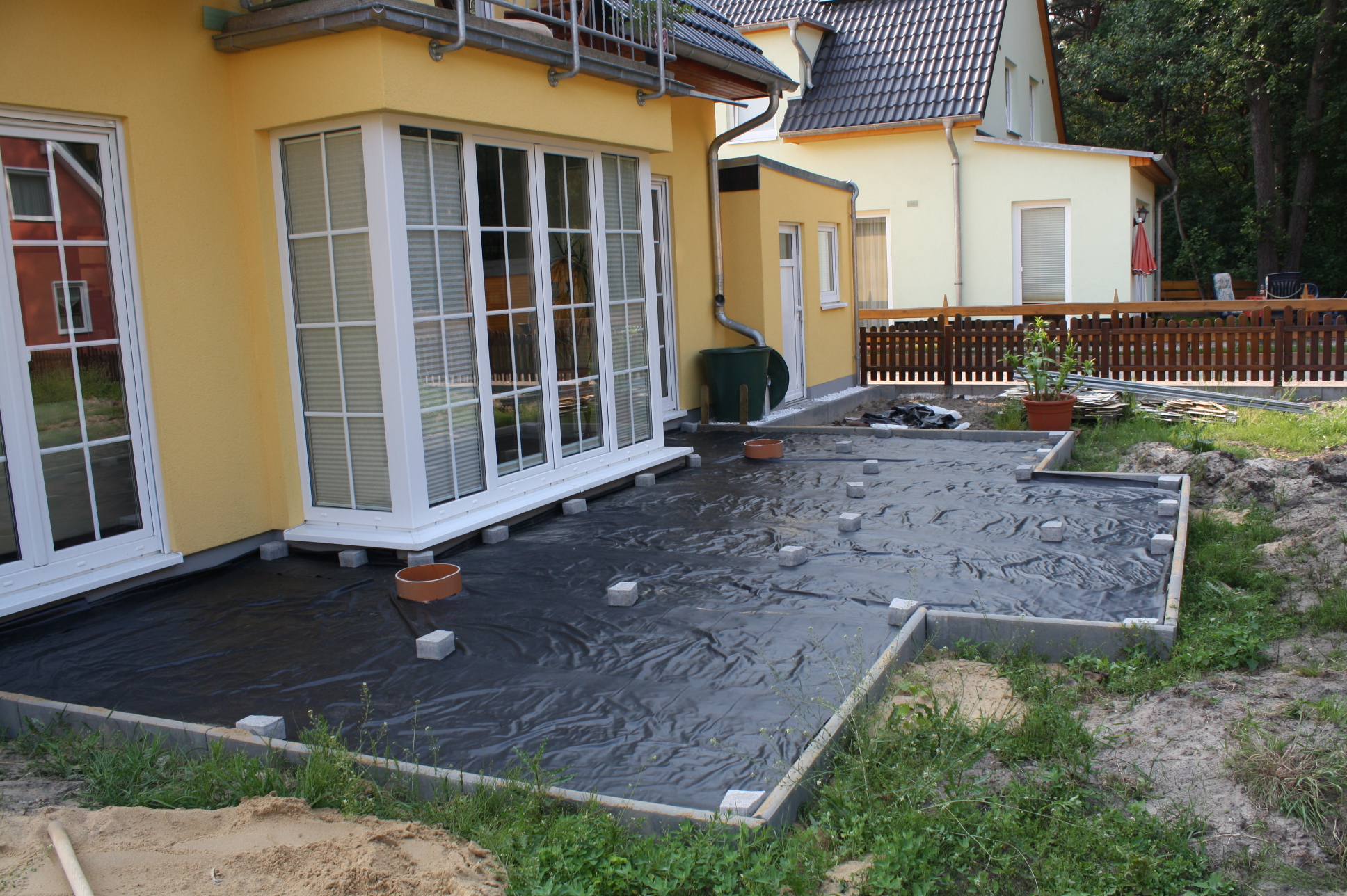

Danach hab ich die Rasenkantensteine gesetzt und die Terasse mit 0,2 mm Kies aufgefüllt, gerüttelt und eine Folie drüber gepackt. Danach die Bewehrung.
Unter dem weissen Kies befindet sich eine Pflanzenschutzfolie, damit da nicht mehr als nötig Unkraut durchwächst. bearbeitet von Torsten K

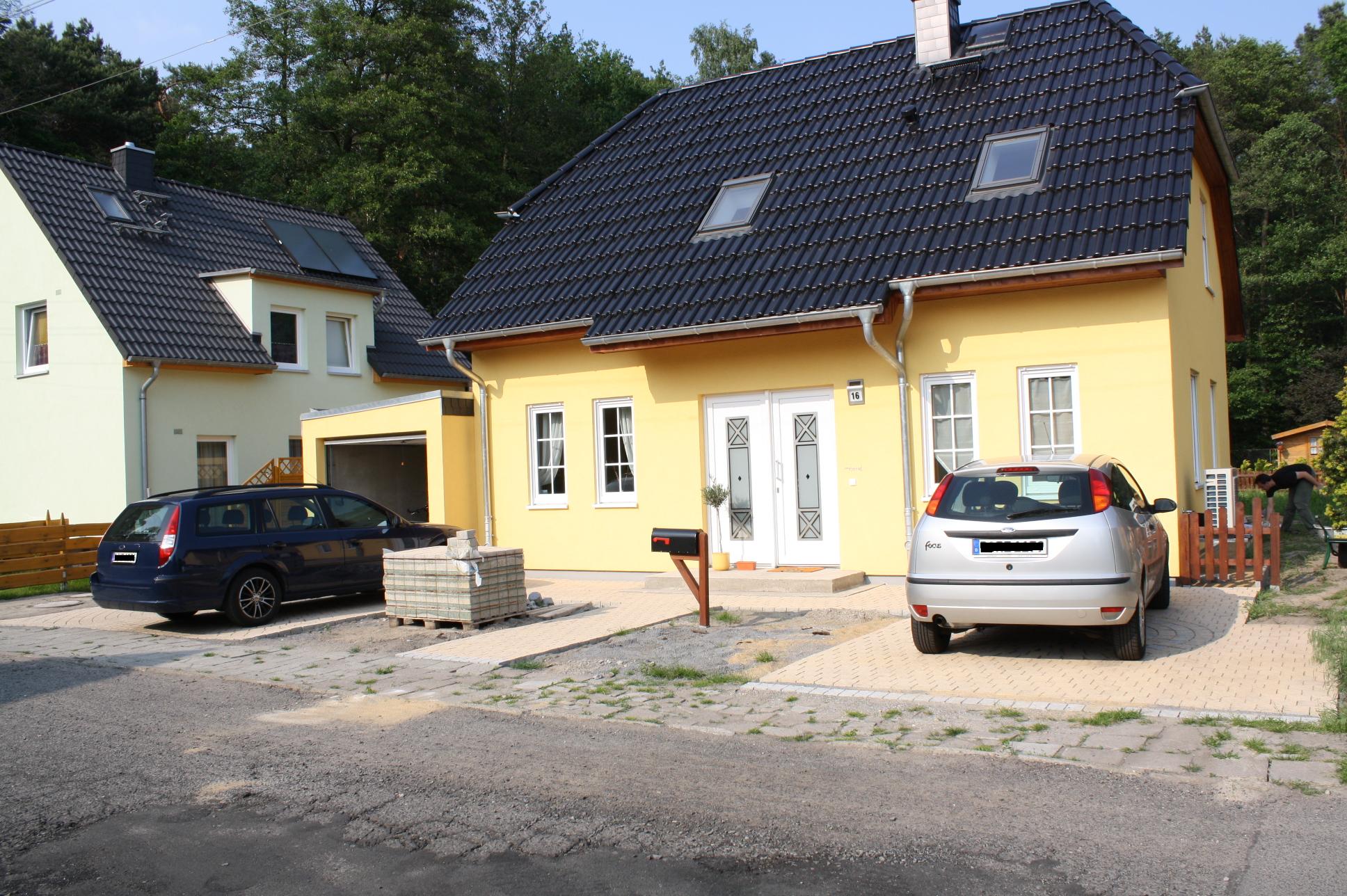

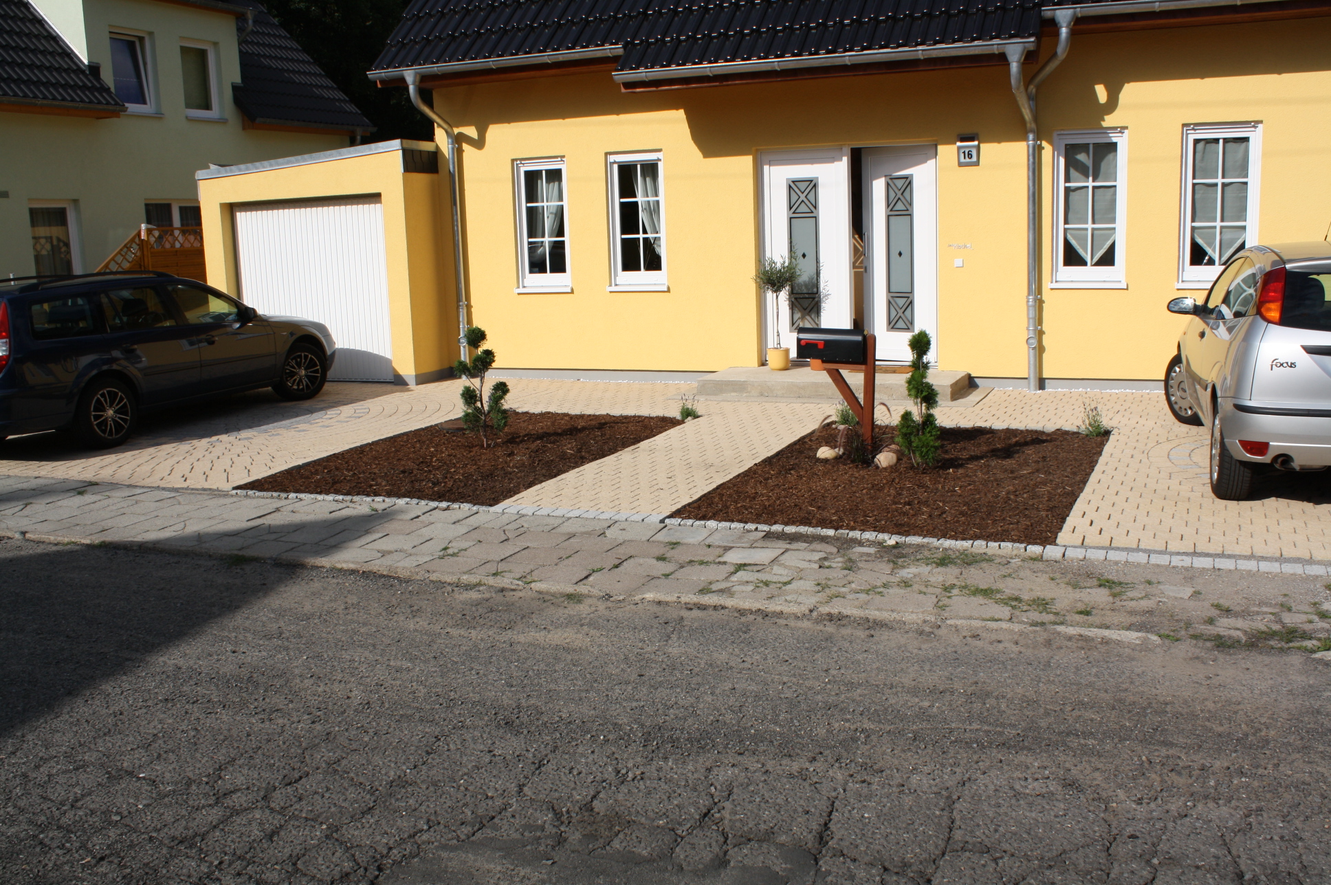

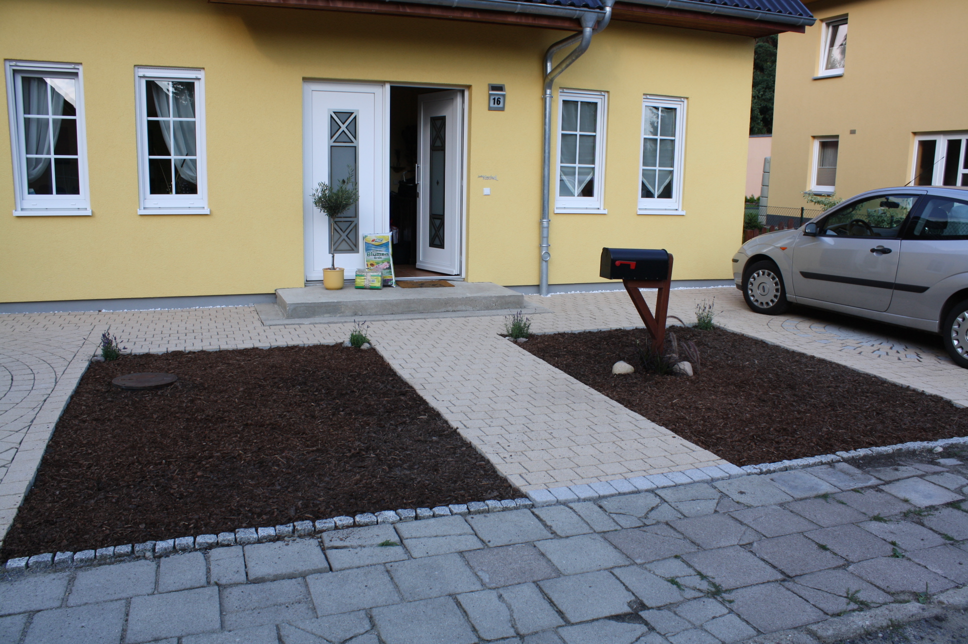

Mittlerweile habe ich den Hof gepflastert.
Dazu habe ich auf der ganzen Fläche 30 cm tief den Boden ausgetauscht, mit Recyclingboden neu verfüllt und verdichtet. Danach kam eine Lage Eolit drauf und dann wurde geplastert. Grob überschlagen waren das etwa 40 to. Material, welches ich per Hand bewegt habe. Bis dahin......
