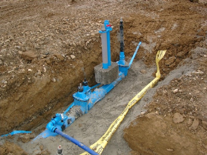

Tja Stefan das waren die Bausünden der früheren Jahre, sowie Beton auf die Leitung oder Backsteine auf die Hausanschlüße mehr sage ich dazu nicht........... mad_red.gifmad_red.gifmad_red.gif

2004/12/post-168-1104356217_thumb.jpg
bei uns in der stadt biel ist 20cm mit0-8 kies über der leitung dann ein geotextiel und 30cm höher das warnband top.gif klatsch.gif
Bei uns:
10 cm Sandsohle
Wasser - und Gasleitung
10 cm Sand
und anschließend bis 30 cm unterhalb des Randes Grubenkies
Warnband liegt direkt über der Sandschicht oberhalb des Rohres
