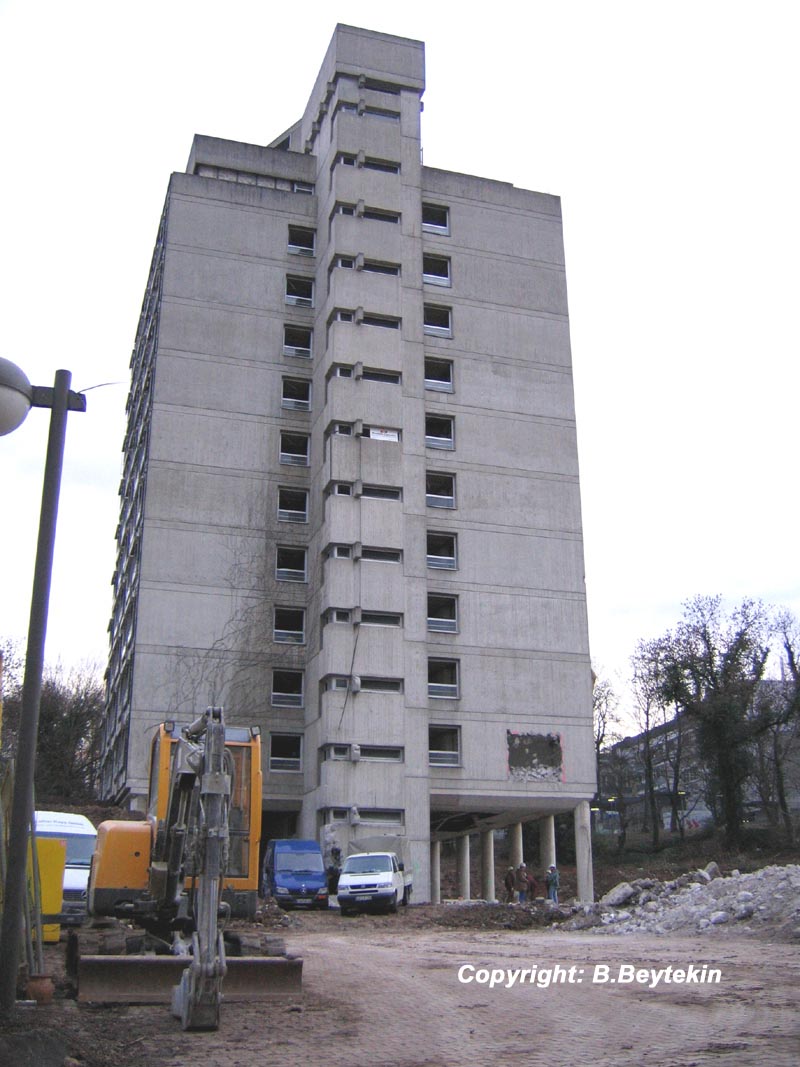

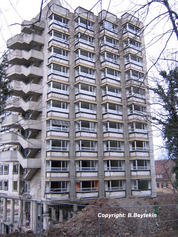

Hier Fotos des Wohnheim-Hochhauses, dass, wie bereits erwähnt wurde, am 11.01.2005 gesprengt werden soll.

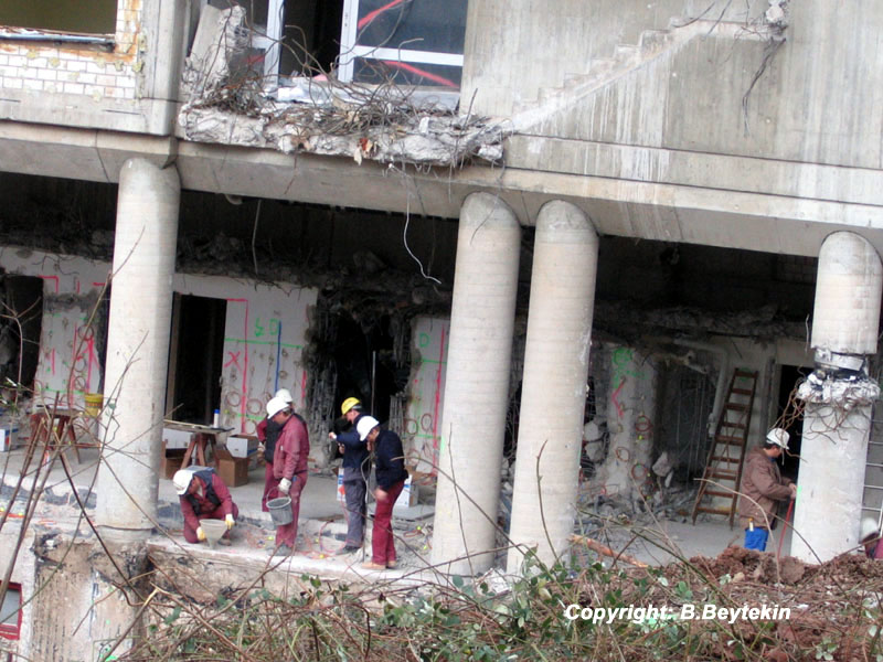

Füllen der Sprenglöcher und legen der Sprengkabel.
Sprengkabel im eigentlichen Sinn gibt es dort nicht mehr (bzw. nur ganz wenige). Die Sprengladungen werden über kleine Sprengschnüre mit einer Sprengschnur (gelatinöse Masse in Form einer Schnur) verbunden. Die Übertragung des Sprengimpulses zu den einzelnen Ladungen erfolgt hierbei über eine Art Sprengstoff in Kunststoffschläuchen und nicht elektrisch. => Dynashoc System. Sieht dann so aus, wenn es fertig ist. Der Vorteil ist dabei dass man keine Schaltpläne mehr braucht um die mehreren hundert Ladungen zu verbinden. Das geht alles mittels der clips (blaue Farbe). Die Sprengschnüre werden von konventionellen Zündern gezündet, welche erst unmittelbar vor der eigentlichen Sprengung montiert werden.
Da die meisten wohl keine Zeit haben am Dienstag, keine Sorge: Einfach Nachrichten schauen. Das ganze wird recht Medienwirksam erfolgen.
