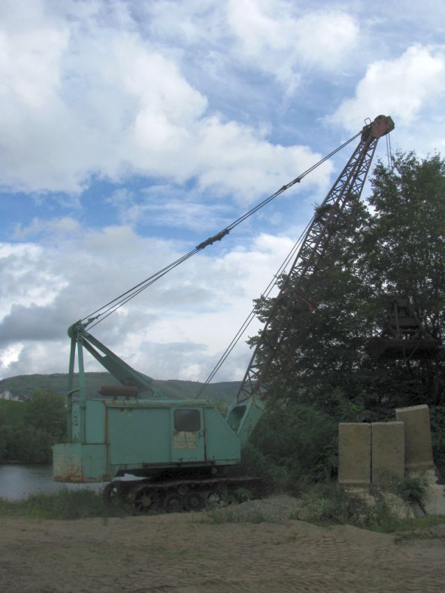

Etwas ungewöhnlich ist das Fahrwerk mit den großen Laufrollen - sonst eher üblich bei Hochlöffel-Steinbruchbagger!?
Gast ksm-frank
Hallo Rudi,
der W160 ist mit dem W180 vom Unterwagen abgesehen identisch und wurde mit dem Tragrollen-Laufwerk für Steinbrucheinsätze angeboten. Die meisten der so verkauften Bagger verloren irgendwann ihren Hochlöffel, als Hydraulibagger im Steinbruch die Arbeiten übernahmen und wurden nun mit Gittermast zu ganz "normalen" Seilbagger-Arbeiten heran gezogen. Es gab auch Kunden, die den W160 von vorne herein mit Gittermast bestellten - die Weserhütte erfüllte auch alle ausgefalleneren Wünsche!
Viele Grüße, Frank

Ich habe so ein Laufwerk noch nie aus der Nähe gesehen - wodrin liegt der Sinn dieser großen Laufrollen - im Unterschied zu einem großrädrigen Laufwerk wo alle Räder gleich groß sind?
Können diese großen Laufrollen pendeln?
Ach ja: ist das Foto wieder vom W 160 an der Mosel? Läuft er nicht mehr?
@ Rudi 1963
Das ist der bekannte Bagger von der Mosel. Das Bild ist allerdings nicht aktuell. Ob er noch eingesetzt wird kann ich dir leider nicht sagen.
