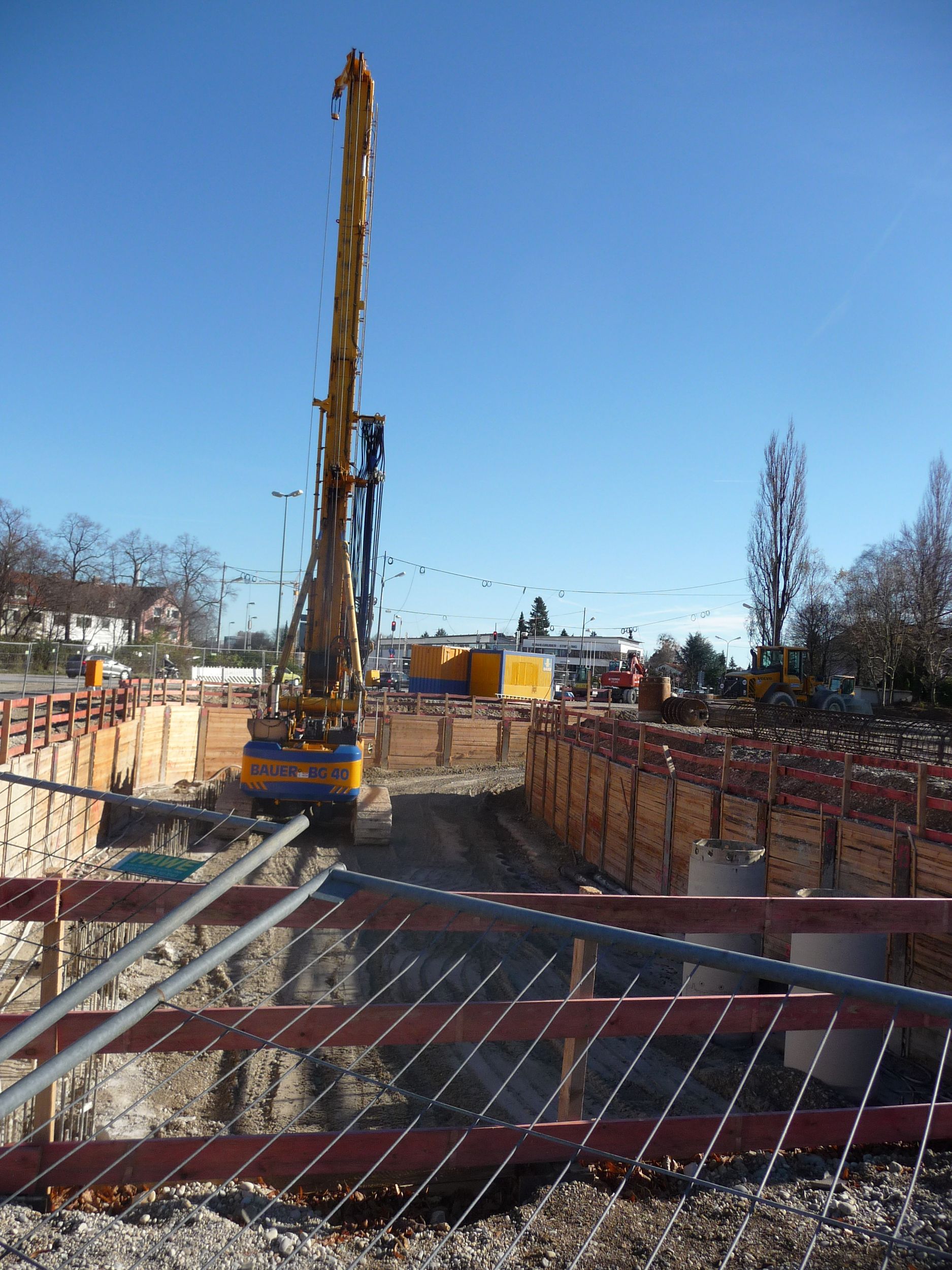

Blick in den Seitentunnel zur A95

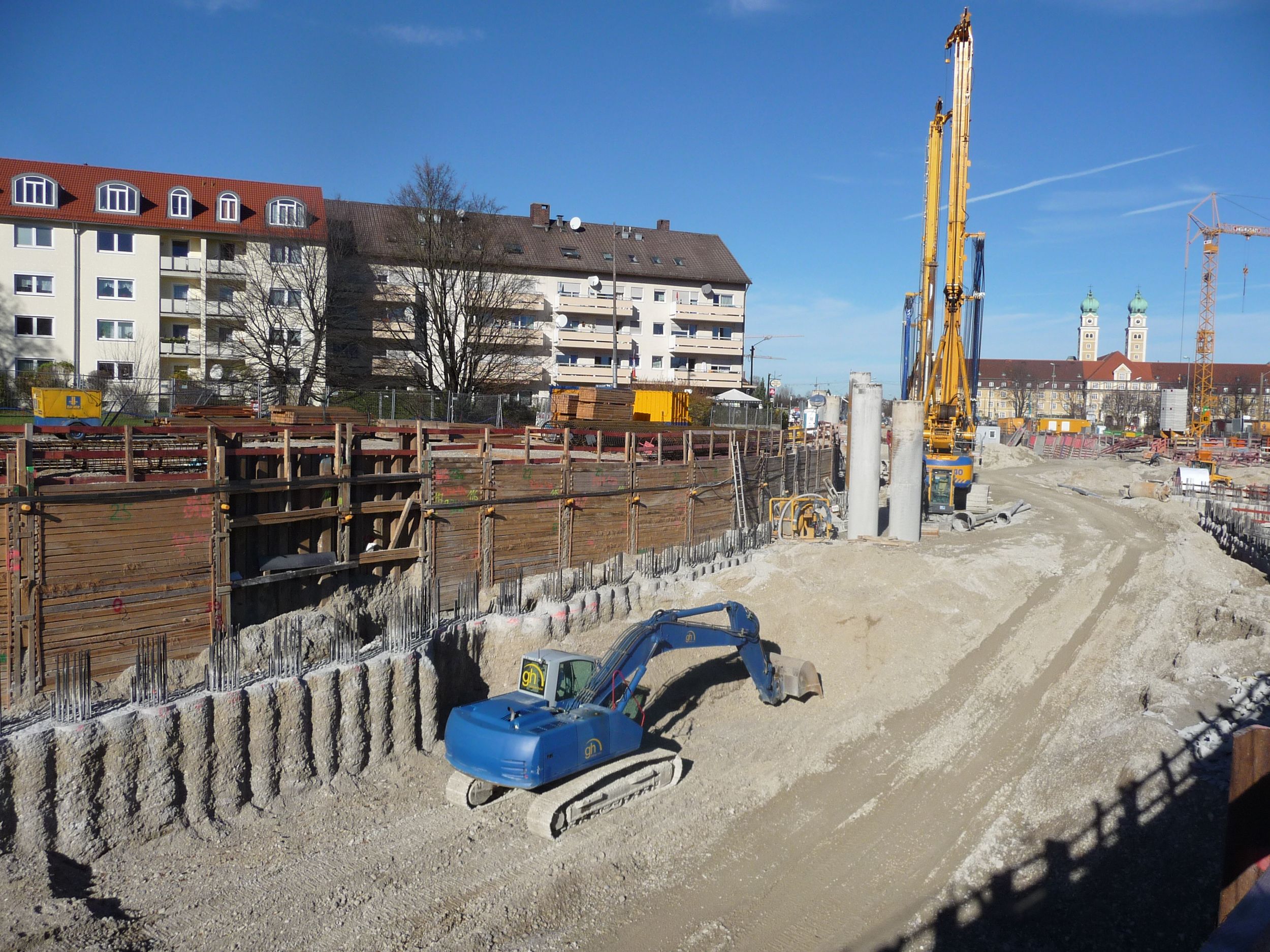

Zwischen die zwei Pfahlwände kommen zwei Fahrspuren
Links vom Tunnel Richtung A95 (Grüner Pfeil, Post 251)
Rechts in den Tunnel Richtung Norden (Schwrzer Pfeil, Post 251)
Mittelwand fehlt noch. Wird wahrscheindlich in Ortbetonbauweise erstellt.
Den Aushub erledigt der Terex TC 225 LC? von Gebr. Huber
Die Ausbuchtung in der Pfahlwand dahinter ist für Notrufsäulen

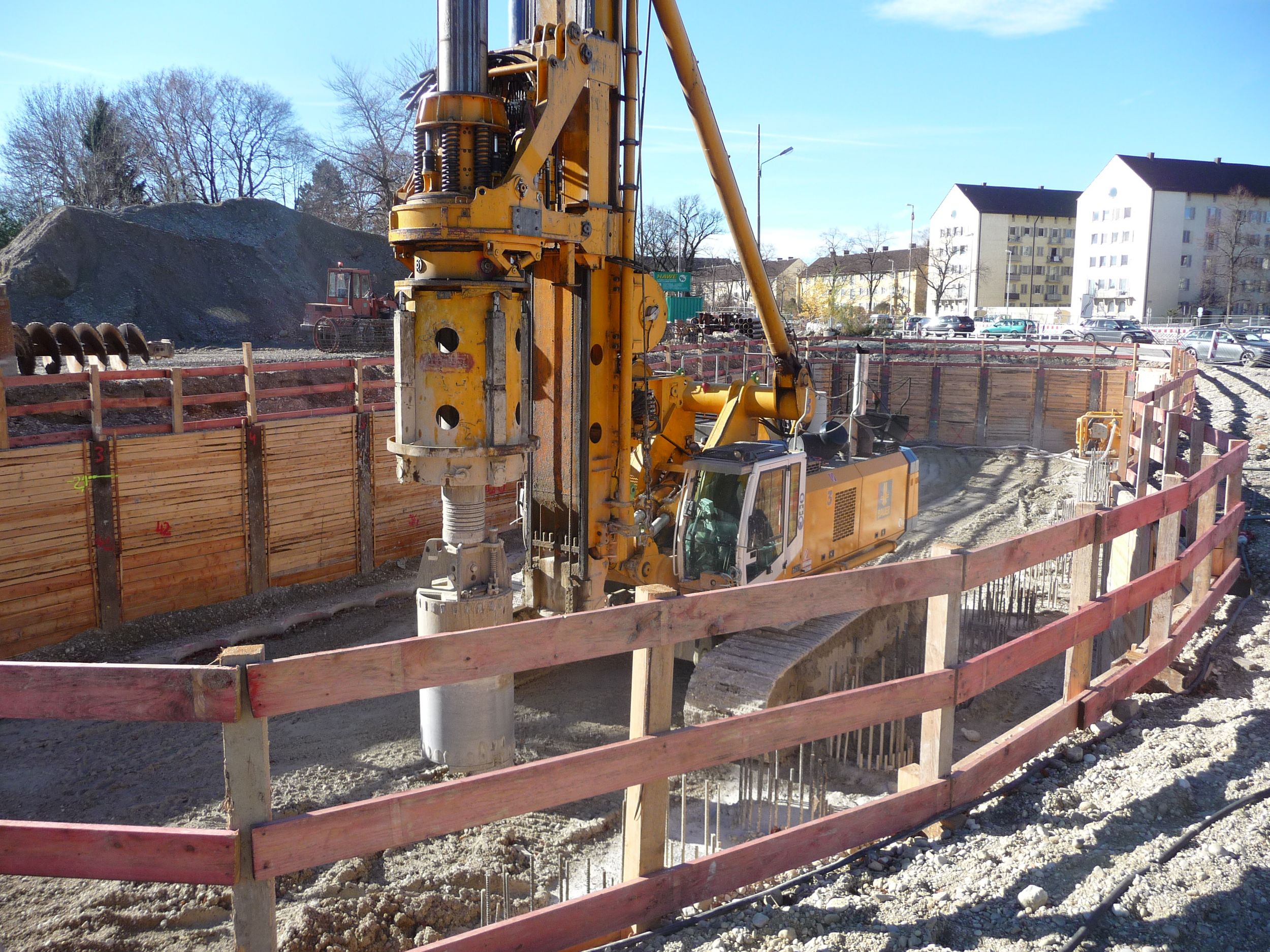

Zwischen der A95 und der Murnauer Straße bohrt eine weitere BG40 Pfähle für den Tunnel um von der A95 in den Tunnel Richtung Süd/Ost zu kommen
