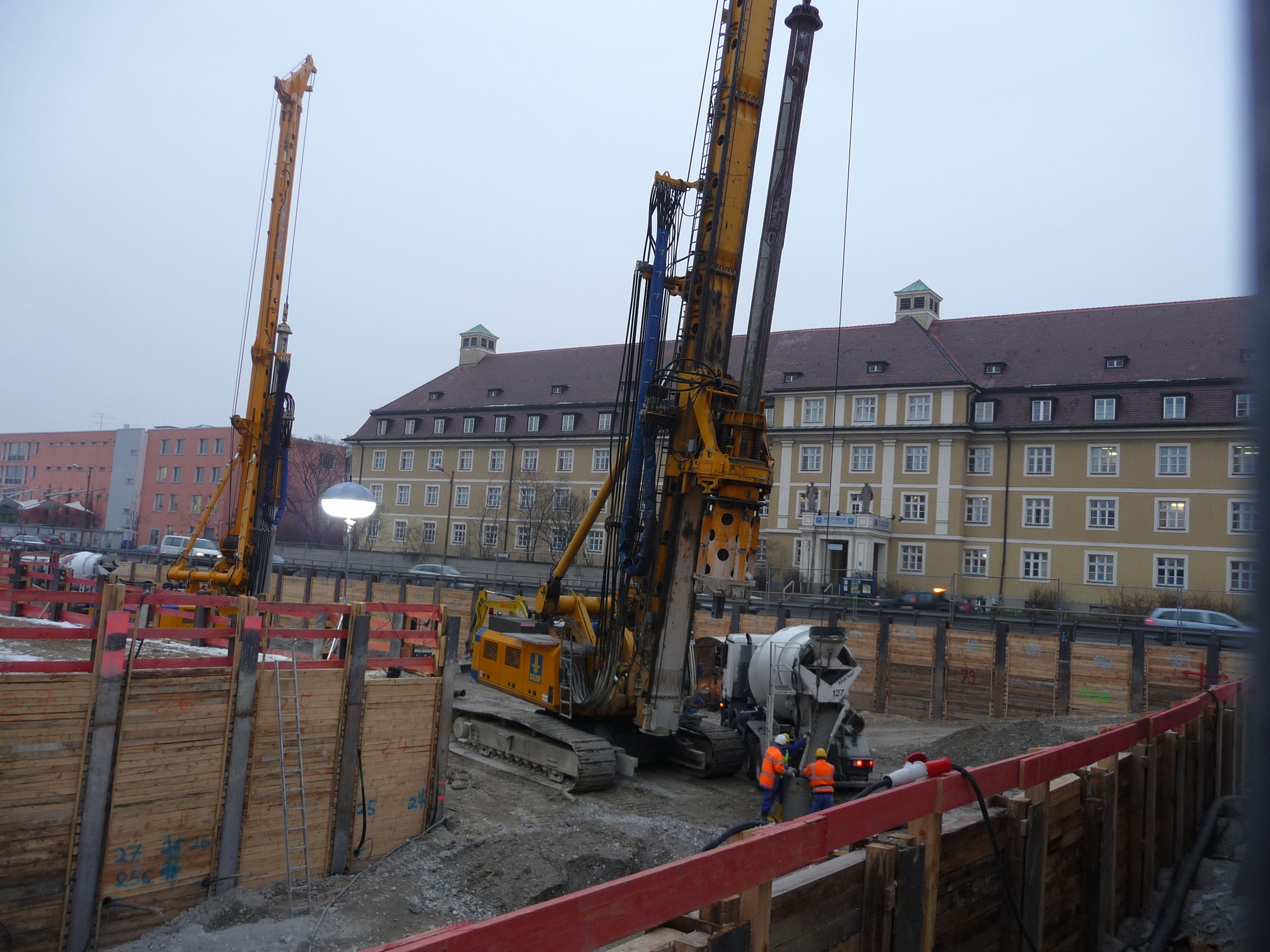

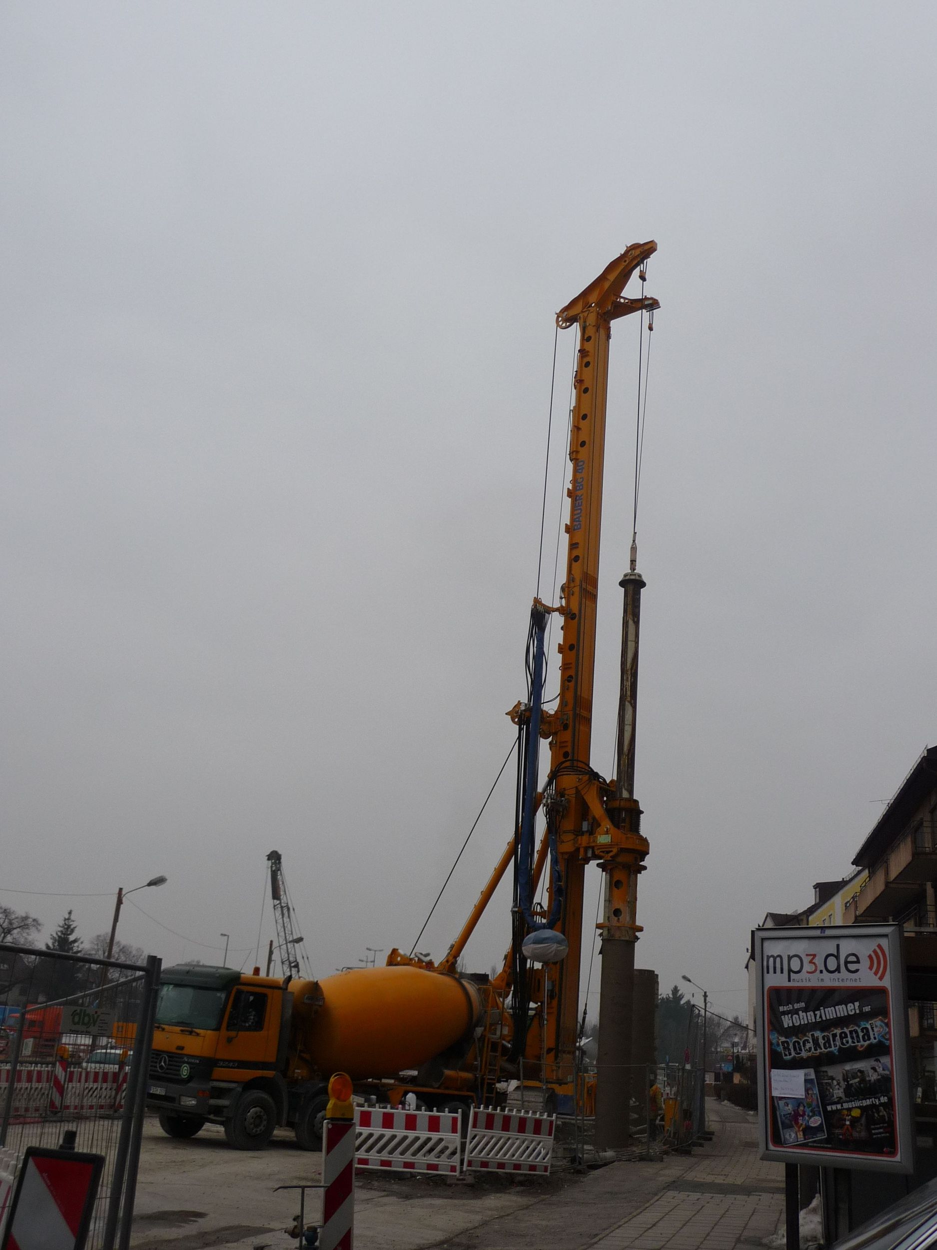

Nochmal BG 40 mit nach vorne gekippten Mast bei Bohrpfahl betonieren.
Um 16.00Uhr schon mit Licht.

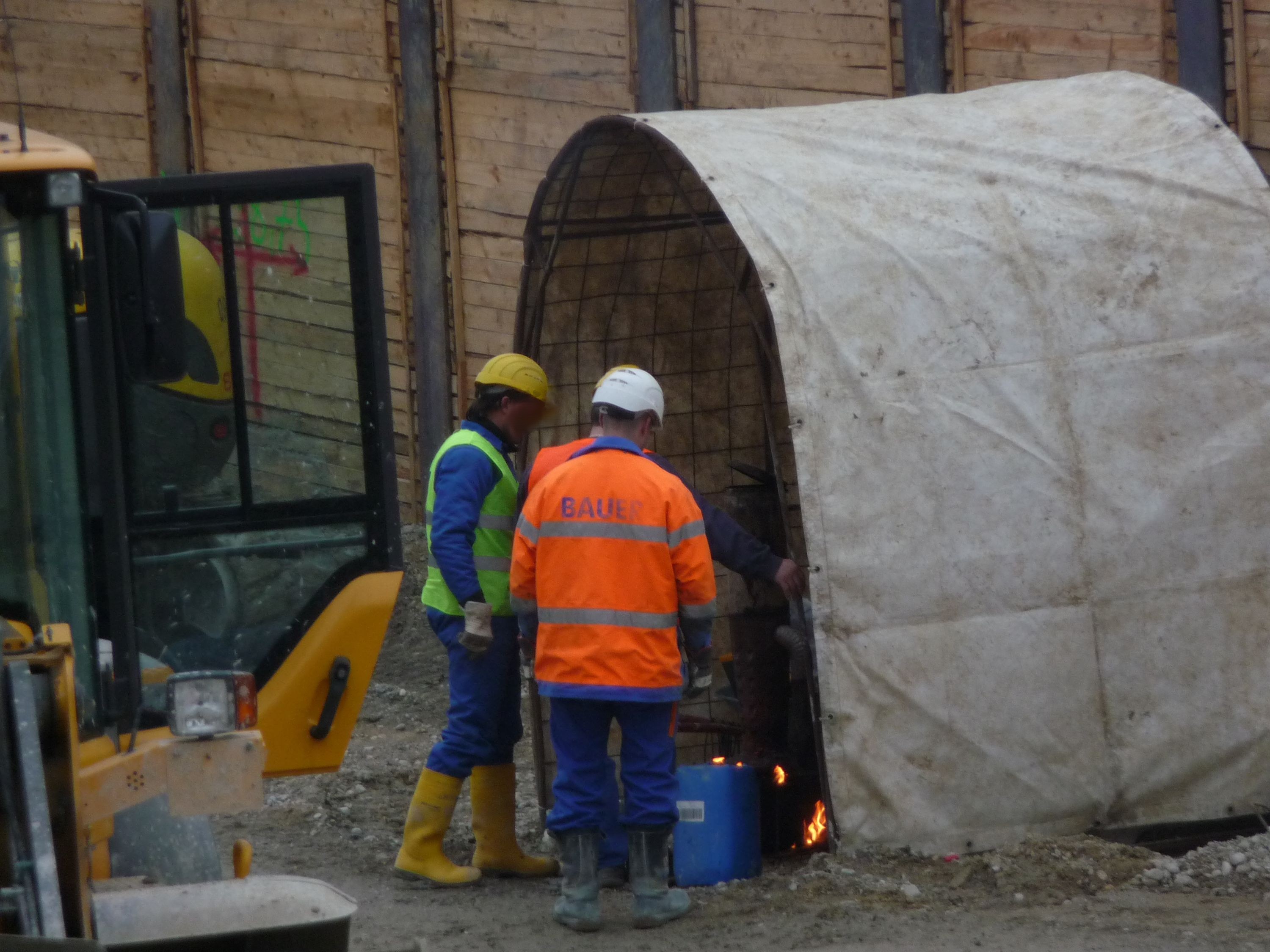

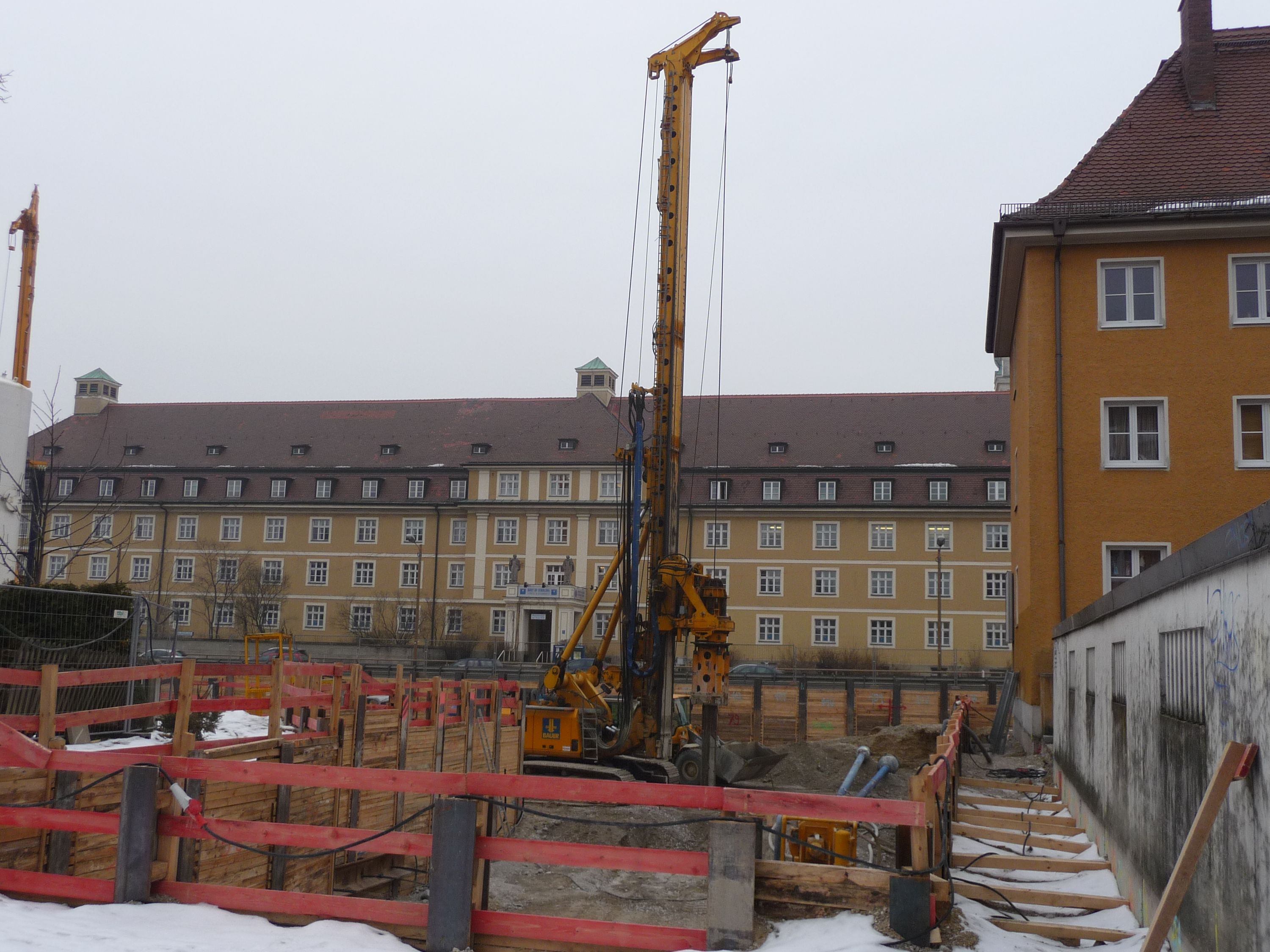

Zwischen der Waldfiedhofstraße und der Olympiastraße arbeitet die zweite BG40.

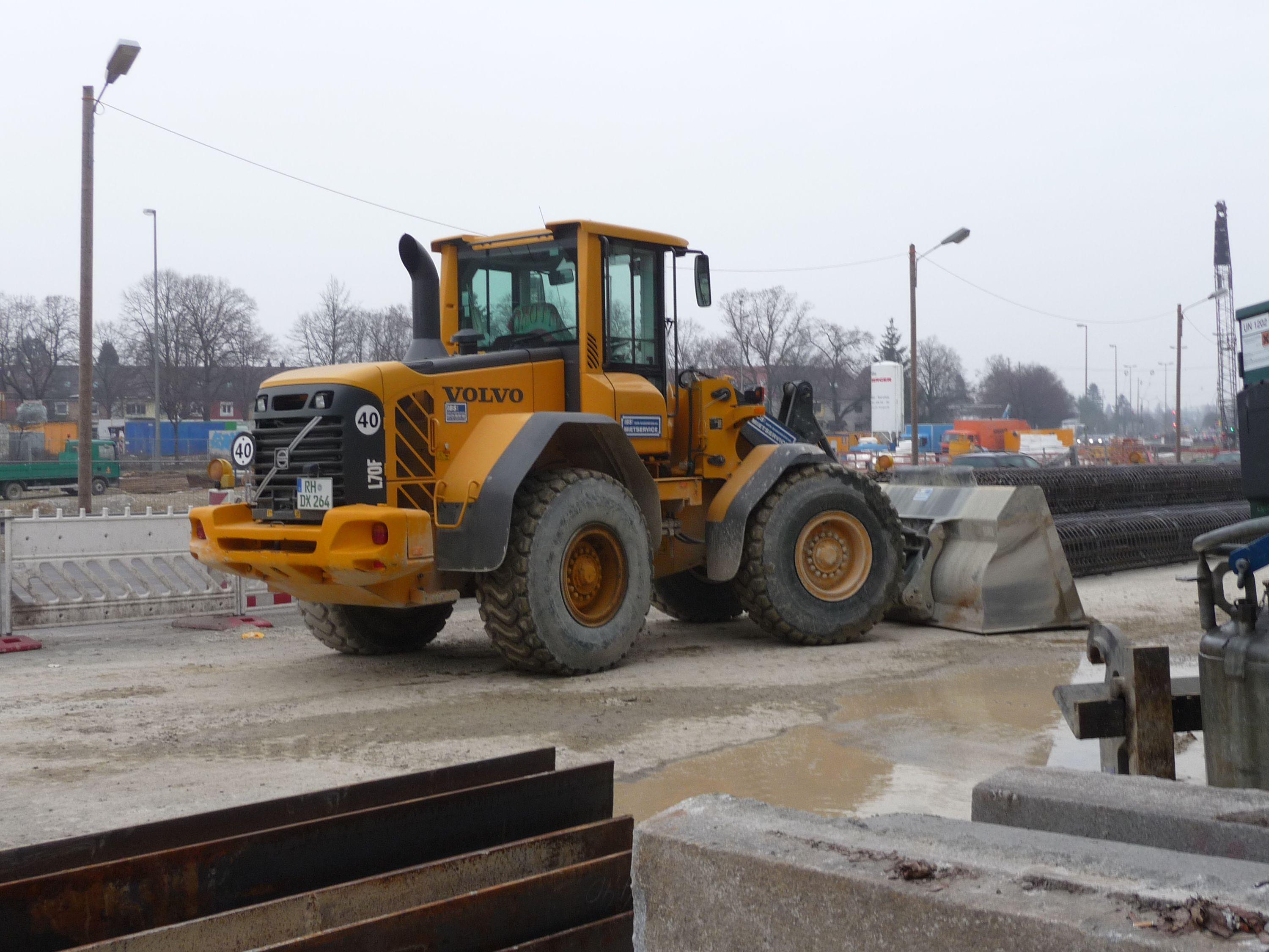

Service Lader hier ein Volvo L70F

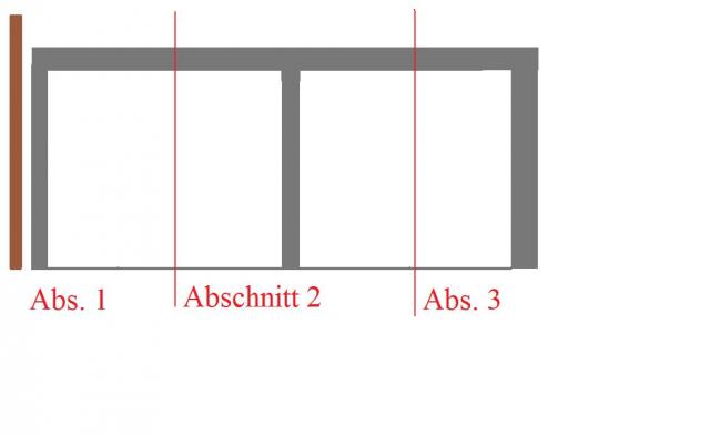

Noch eine Zeichnung vom Baulichen.
Da der Platz wie so oft rar ist und jeweils drei Fahrspuren pro Richtung da sein müssen muss der Tunnel in drei Abschnitten hersgestellt werden.
D.H. erst wenn Abschnitt 1 und 2 fertig sind kann mit dem Aushub begonnen werden.

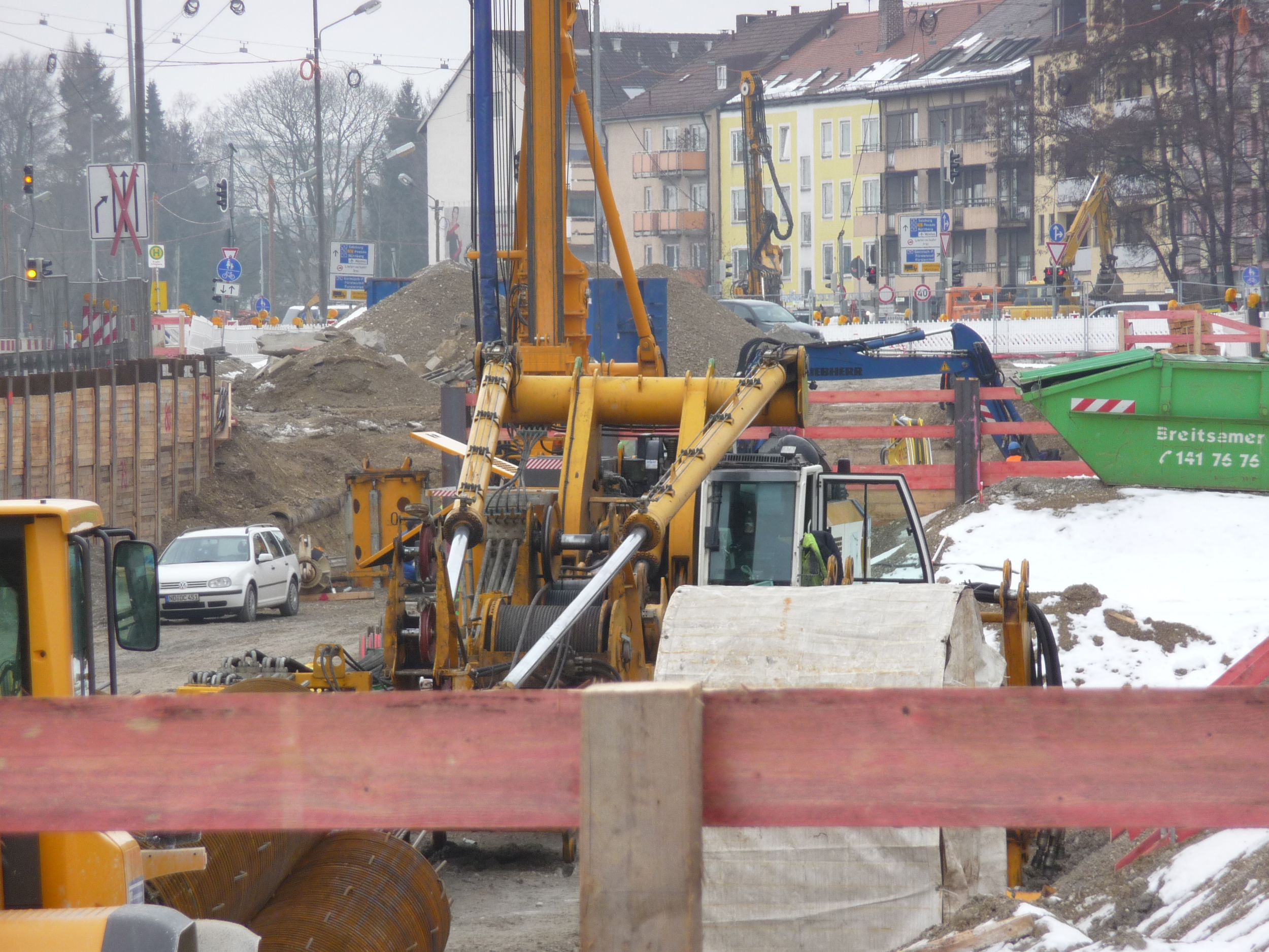

Was die erste(nördlichste) BG 28 gemacht hat weiß ich so genau nicht.
Sie war ohne Kellystange und Mitnehnmer, diente eigendlich nur als Kran.
Zudem war eine VRM vor Ort. Die Verrohrung wurde Stück für Stück gezogen und immer wieder Ver-und gemessen.

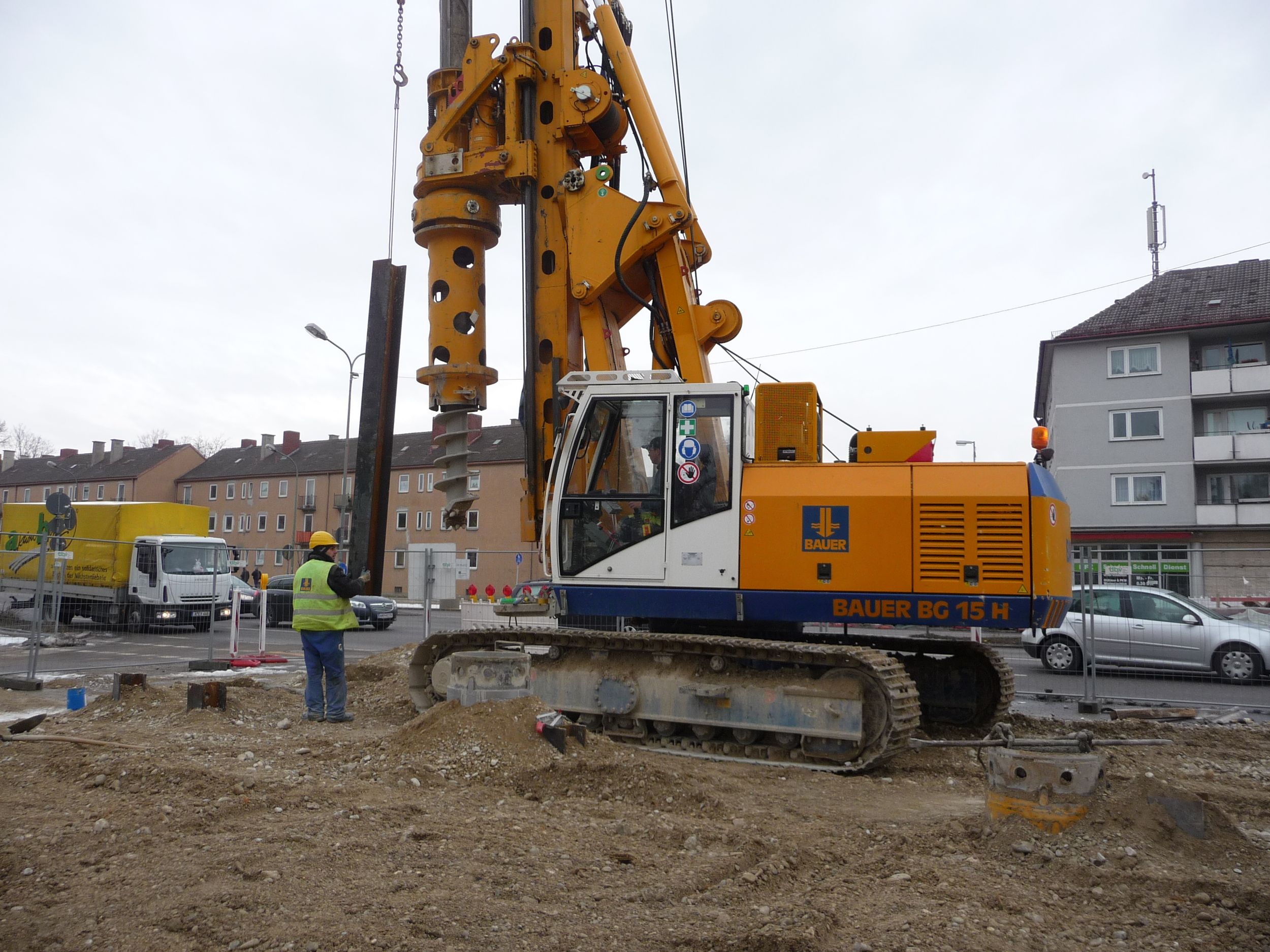

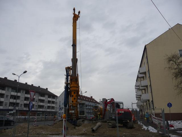

Neu auf der Baustelle: Bauer BG15
Mir gefallen sie nicht, die neuen Trägergeräte.

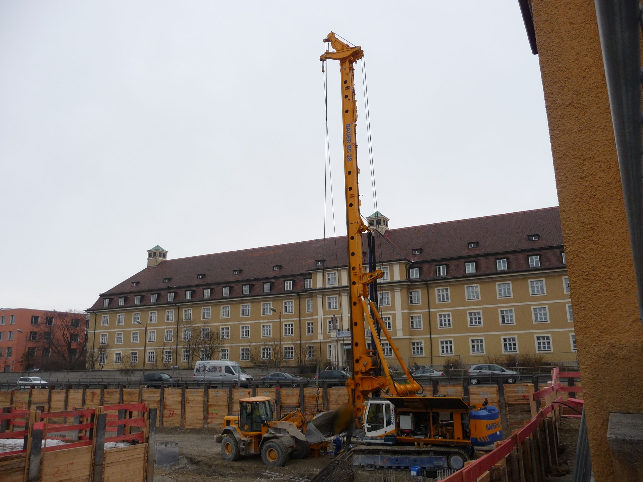

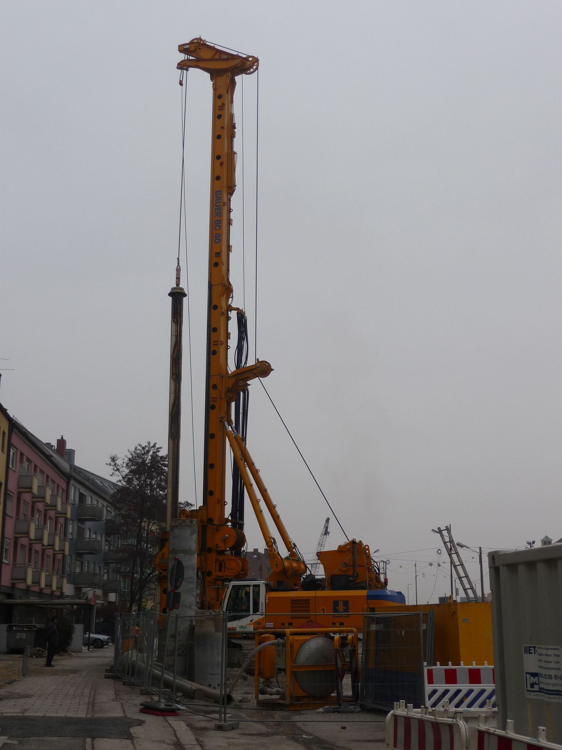

Sehr schöner informativer Bericht, bitte am Ball bleiben top.gif .
@BG40 das sieht mir sehr nach 40t Kellywinde aus,das gleiche Baukastensystem wie bei der BG60. Durch die grösseren Abmessungen der Winde ist diese vor dem Heckballast mit Bolzen angeflanscht was auch ein kleiner Gewichtszuwachs bringt in Verbindung mit dem Ballast für noch mehr Standsicherheit,z.B für gösseres Bohrequipment da ab 1,80m dm höhere Lasten bewegt werden, grösserer Bohreimer(6t), oder VdW ebenfalls ein wichtiger Punkt.. bearbeitet von Tom-ST

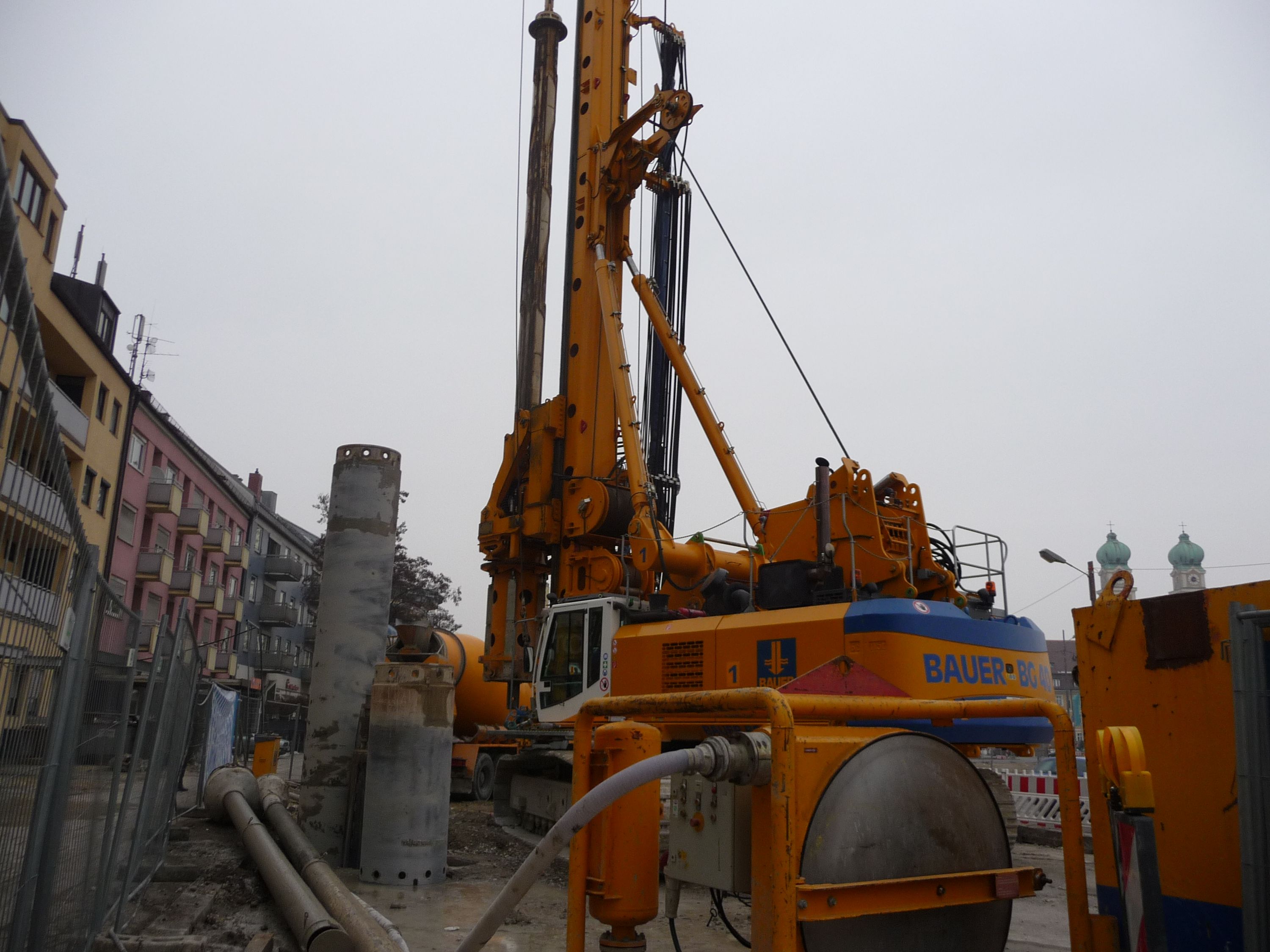

Hier noch ein Video von der Bauer BG40 beim Verohrung ziehen.

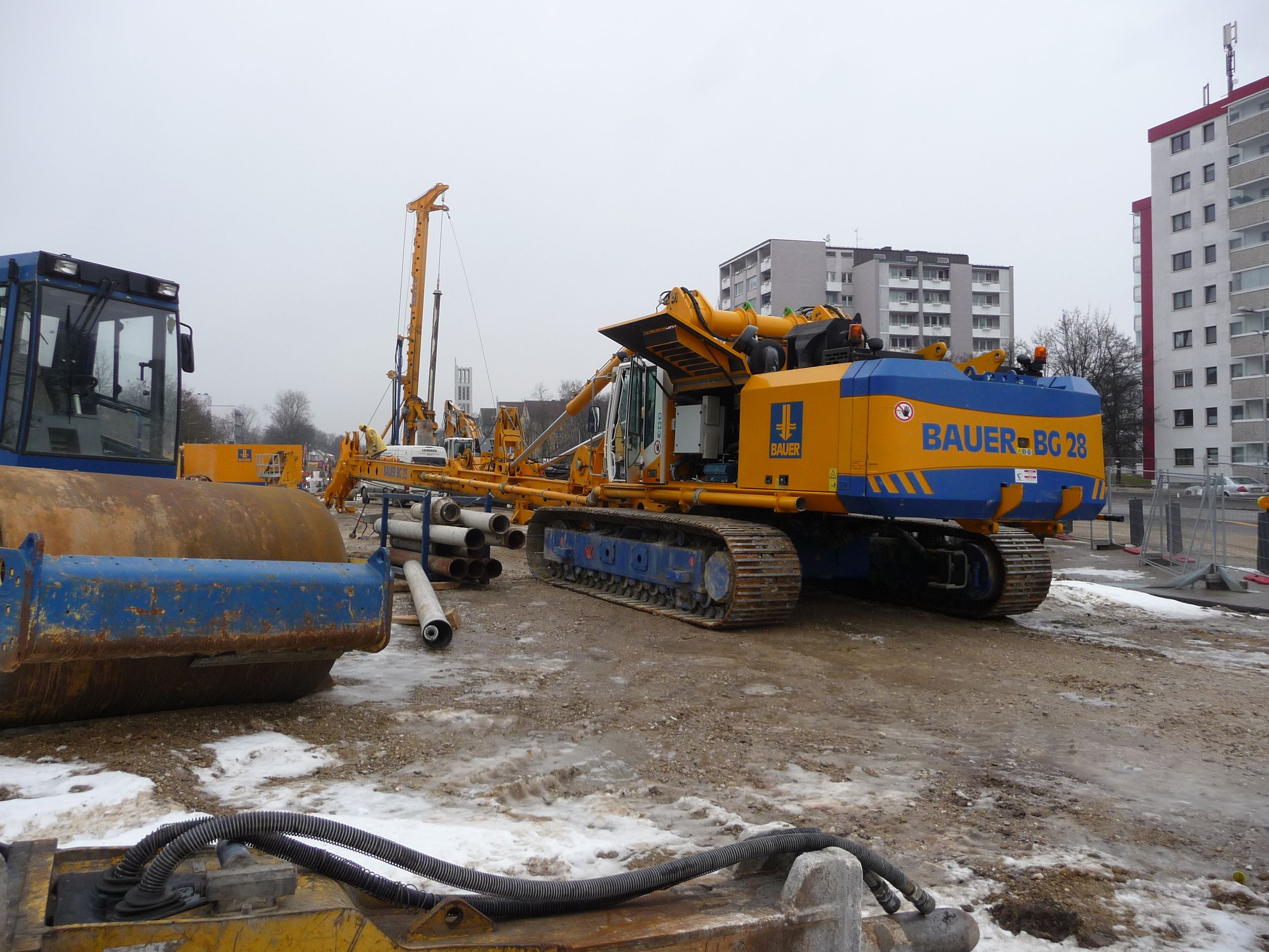

Jetzt sind sechs Bohrgeräte vor Ort: 3x BG28, BG15, 2x BG40
Kanalbauarbeiten mit CAT M318 und Liebherr A904C

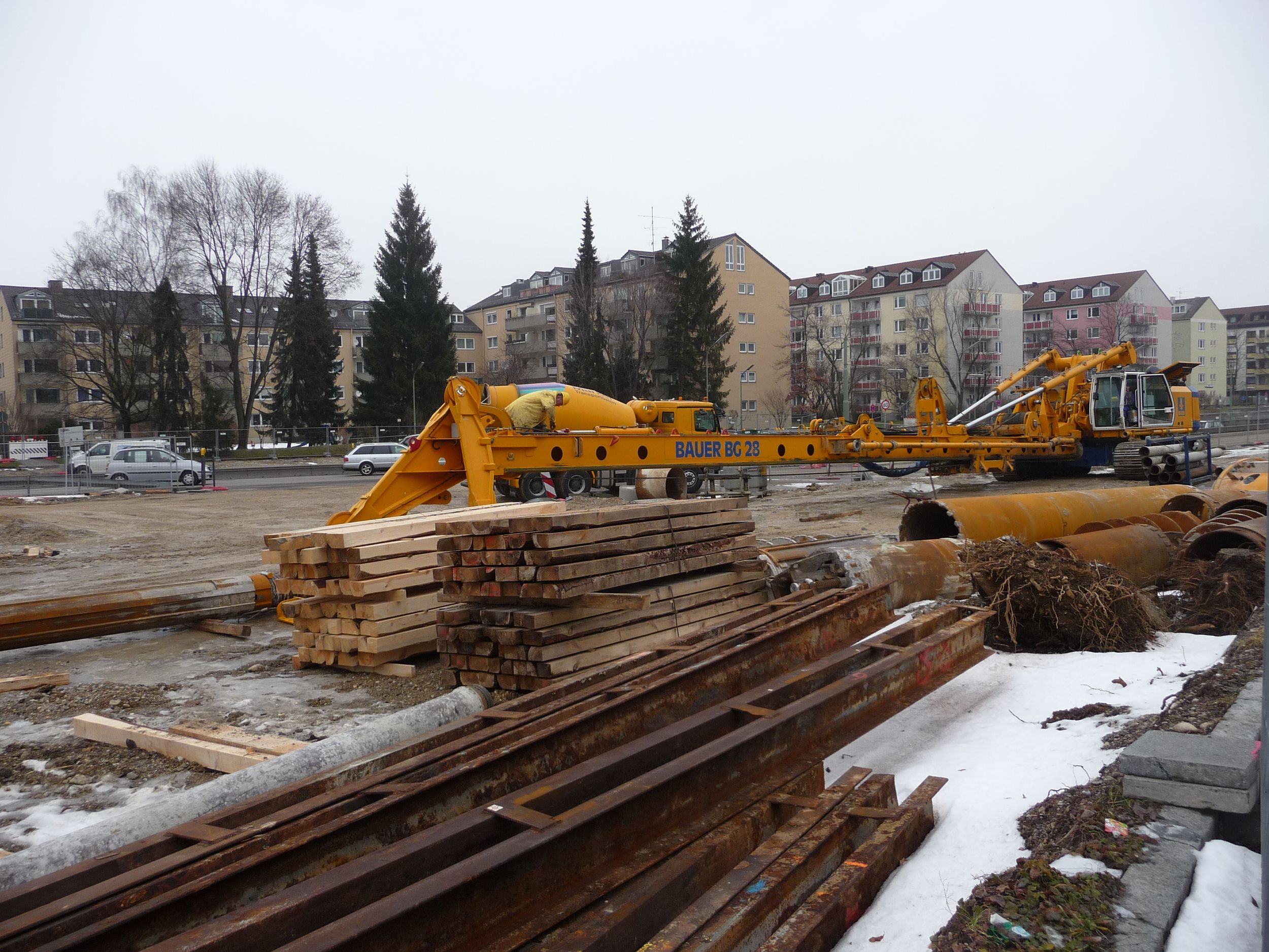

Die BG28 wurde auch auseinander gebaut

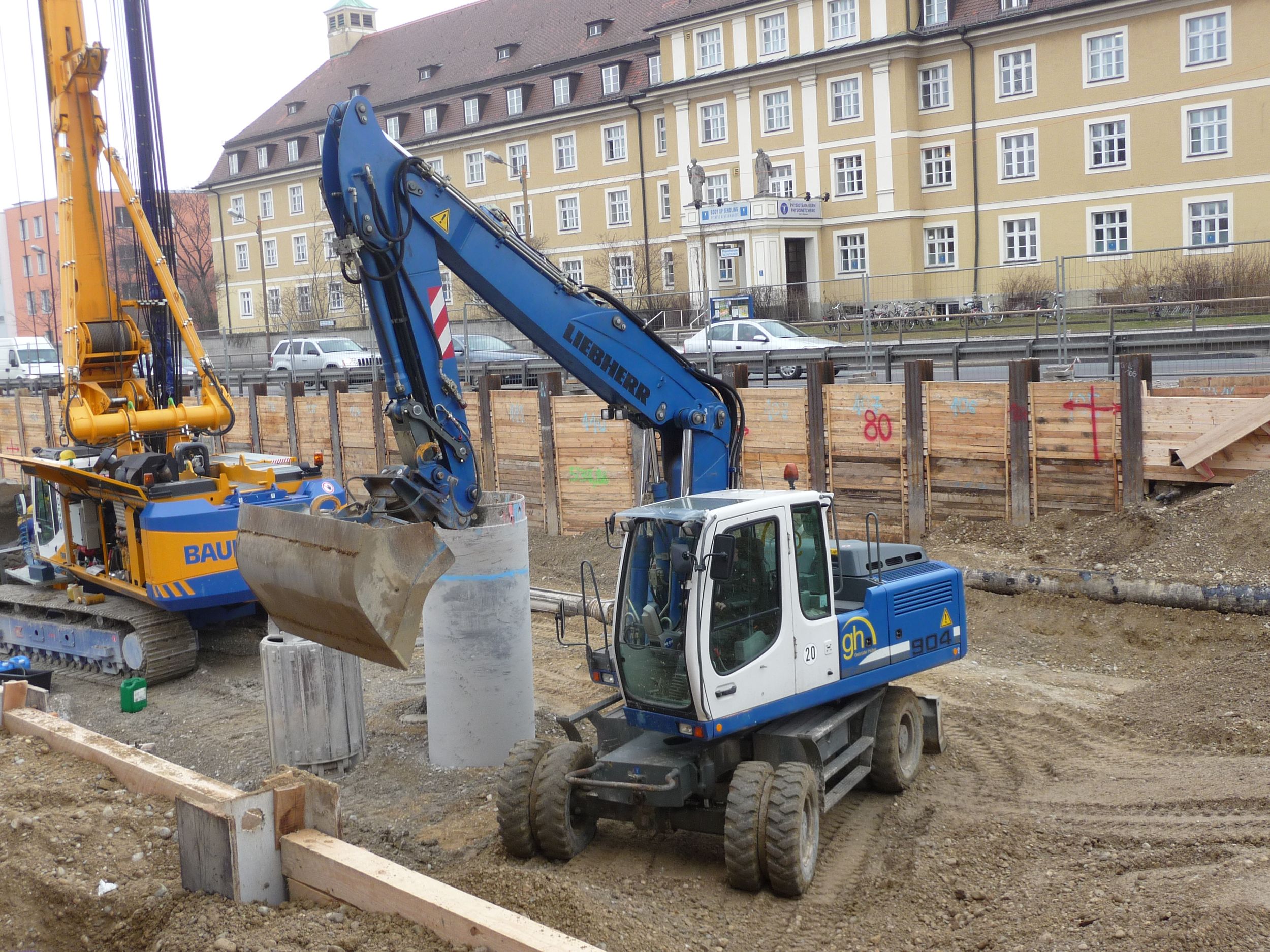

Liebherr A904C von Gebr. Huber

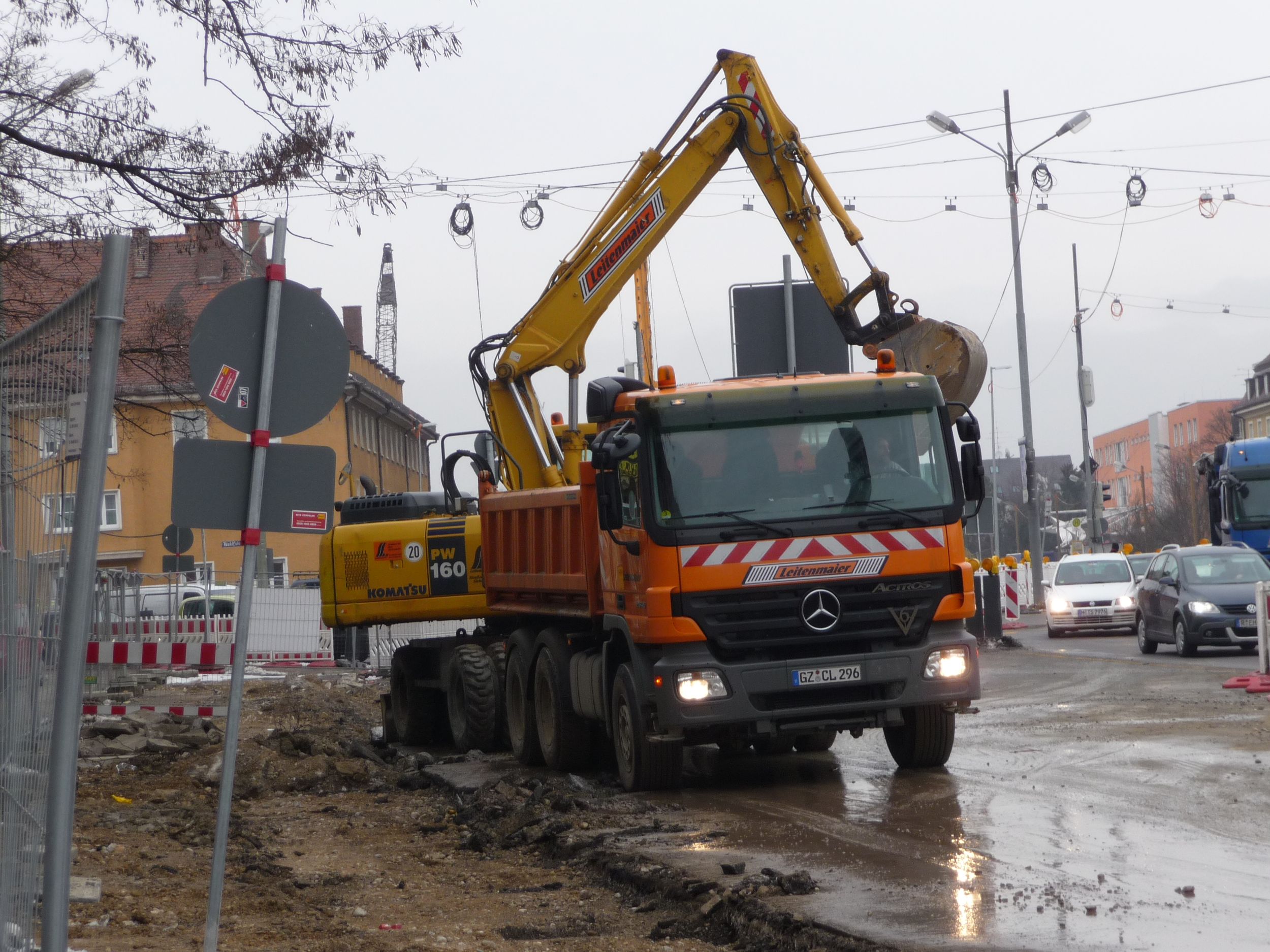

Leitenmaier mit Komatsu PW160 und MB Actros MP2 3-Achs beim Asphaltausbauen

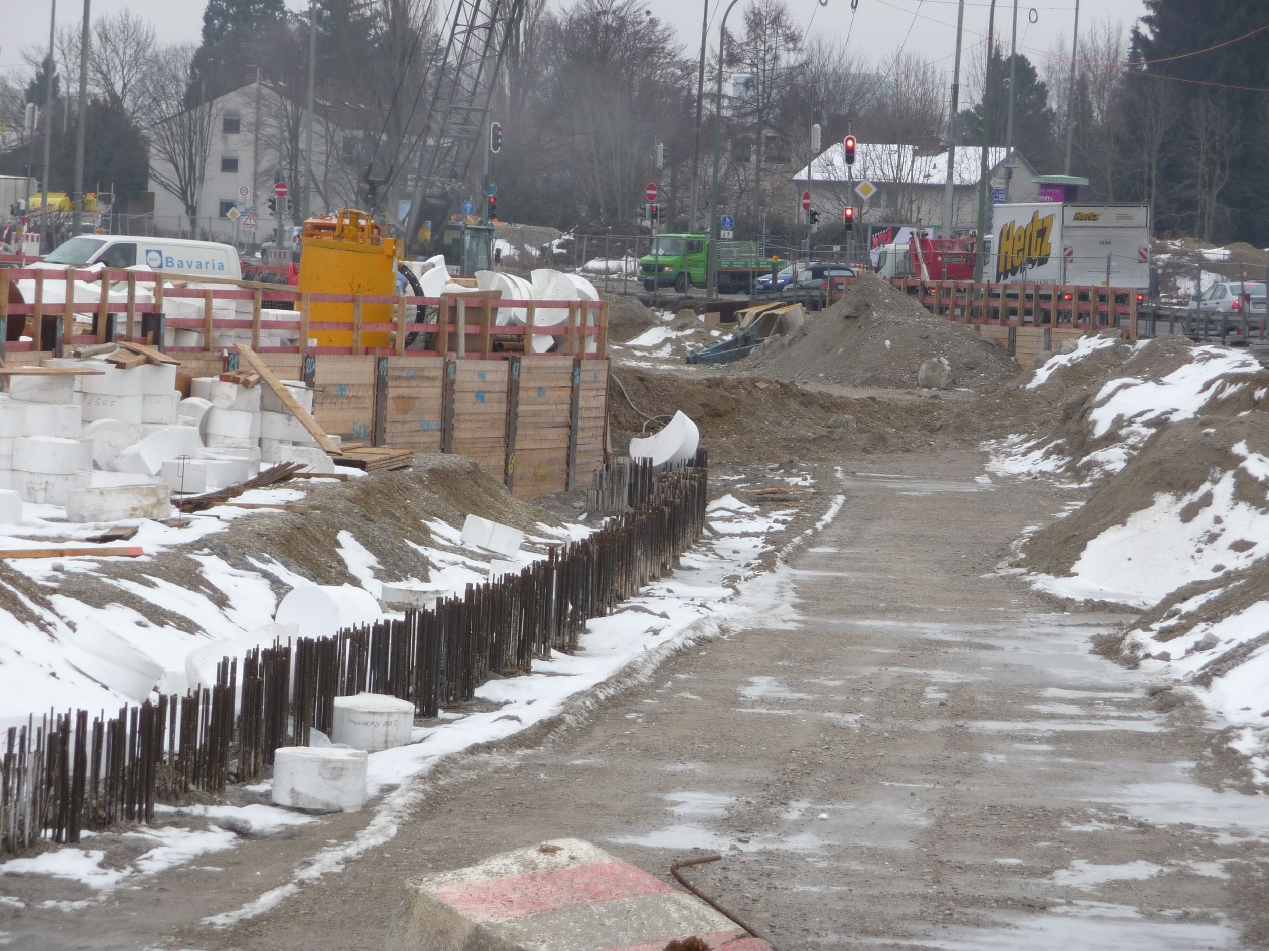

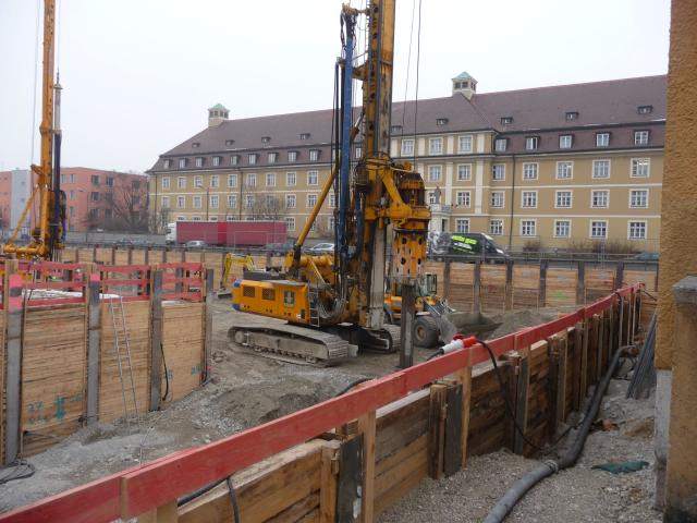

Hier das Baufeld beim Luise-Kieselbach-Platz. Hier wird der Tunnel zweistöckig. Die Autos die von der A95 Richtung Norden fahren dann unter dem Tunnel Richtung Süden unten durch und kommen zischen den zwei Tunnels dann raus.
Jetzt gibt es vier Fahrspuren wenn man von der A95 kommt und in Richtung A96 fährt später im Tunnel nur noch eine.
Im Hintergrund sieht man einen Sennebogen 640 von Ecosoil.
Dort wurden ganz am Anfang Bohrpfähle für einen Schacht gebohrt. Dieser wurde mit dem 640 ausgehoben.
Vllt. ein Schacht für einen Notausstieg.
