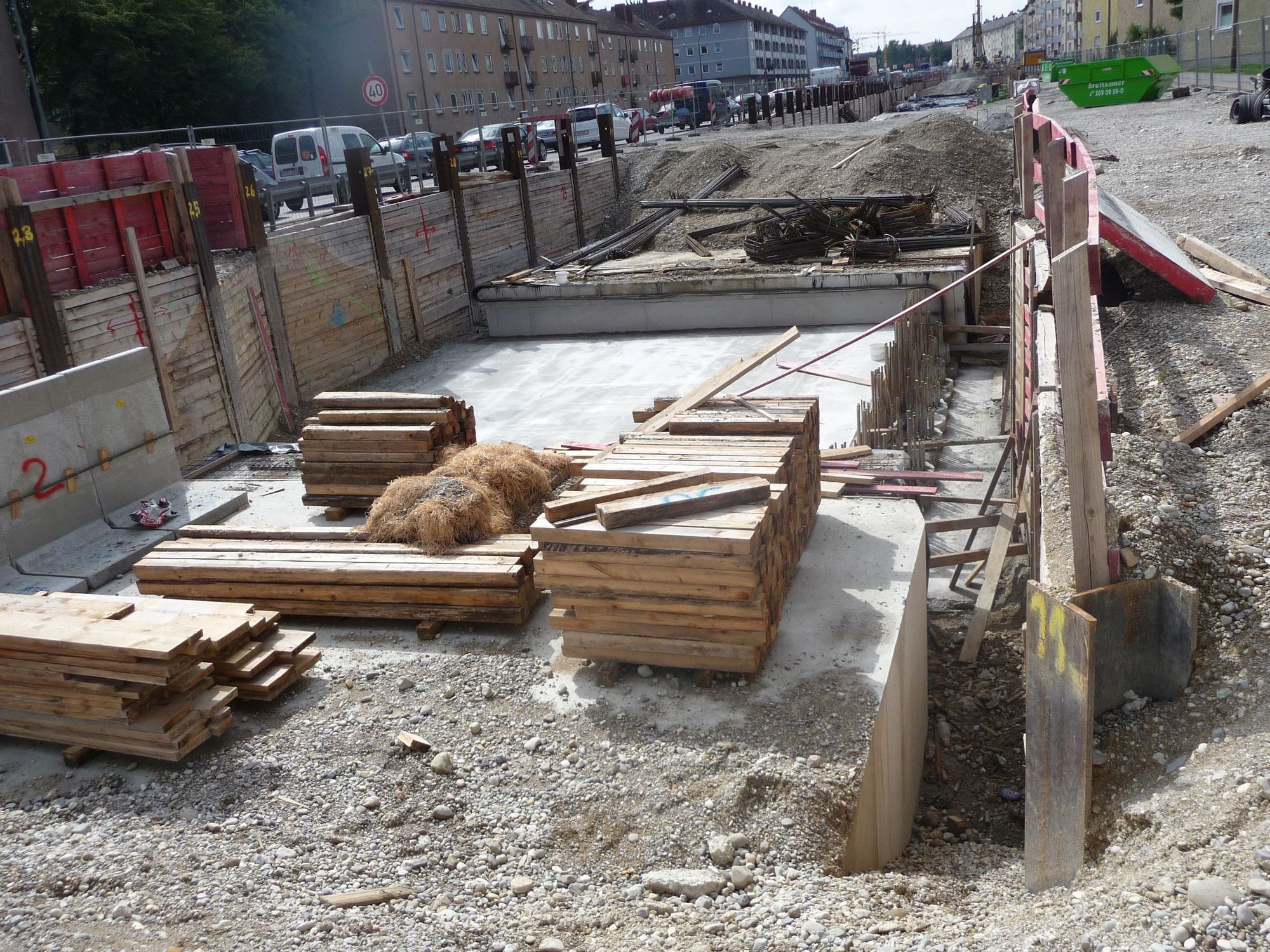

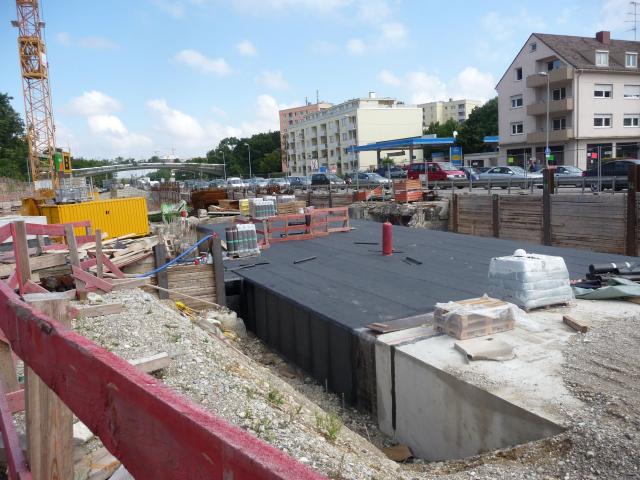

Im Norden des neuen Tunnels sind die arbeiten schon ziemlich weit.
Links die abgedichtete Decke, Rechts sieht man dass die Abdichtung noch eine ca. 10cm dicke Betonschutzschicht bekommt.-
Vorne und hinten ist die Decke schon fertig und verfüllt.
In der Mitte ist die Sauberkeitsschicht drin dass die Unterseite auch schön glatt ist.
Verbunden sind die einzelnen Abschnitte nur über die Dichtungsbahn.

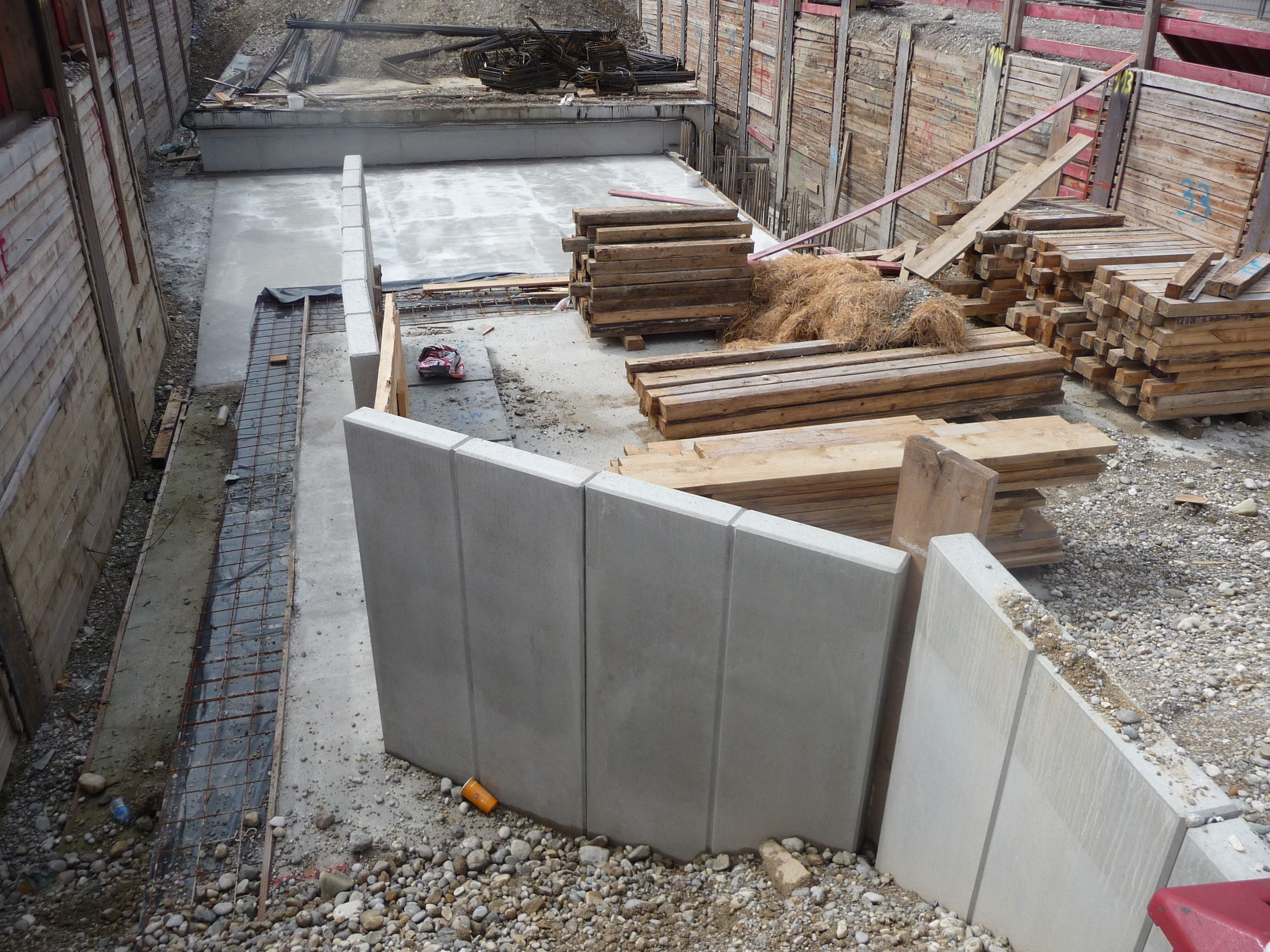

Auf die fertige Tunnneldecke werden dann L-Steine gestellt und angefüllt.
Diese ersetzen nach der Verkehrsumlegung den Trägerbohlenverbau
