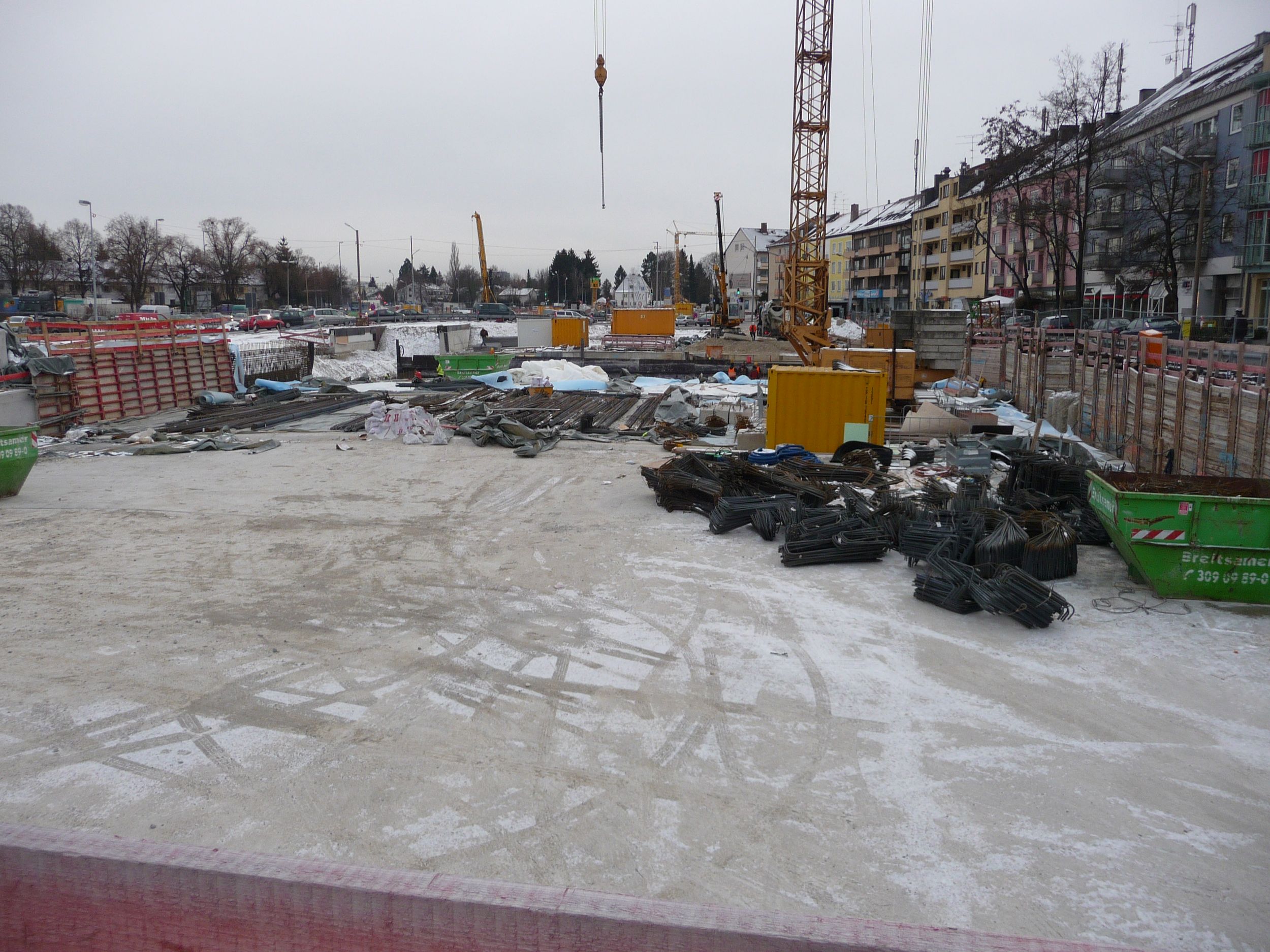

Hier so ein großes Feld. Schön zusehen die Primärstützen der Decke und der späteren Tunnelwände.
Im Vordergrund zw. Bohrpfahlwand und erster Stützenreihe: drei Spuren Richtung Süden, eine davon zur A95
In der Mitte: eine Spur Richtung Norden von der A95 Kommend
Oben: zwischen zweiter Stützenreihe und Bohrpfalwand: Zwei Spuren Richtung Norden
Dahinter dann die Einfahrtsrampe.

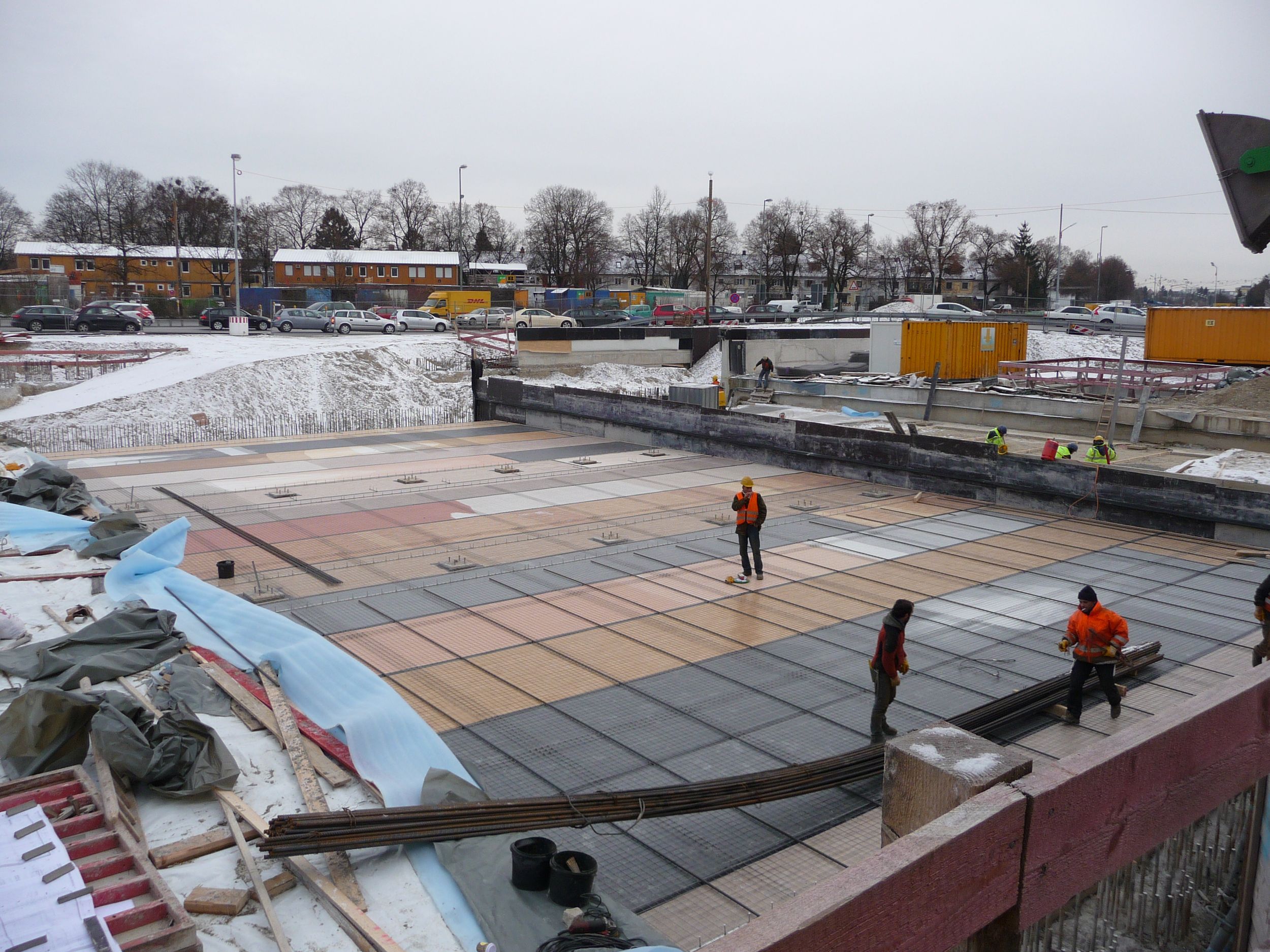

Schalung liegt, Unterste Mattenbewehrung auch, jetzt kommen die Dicken Stäbe

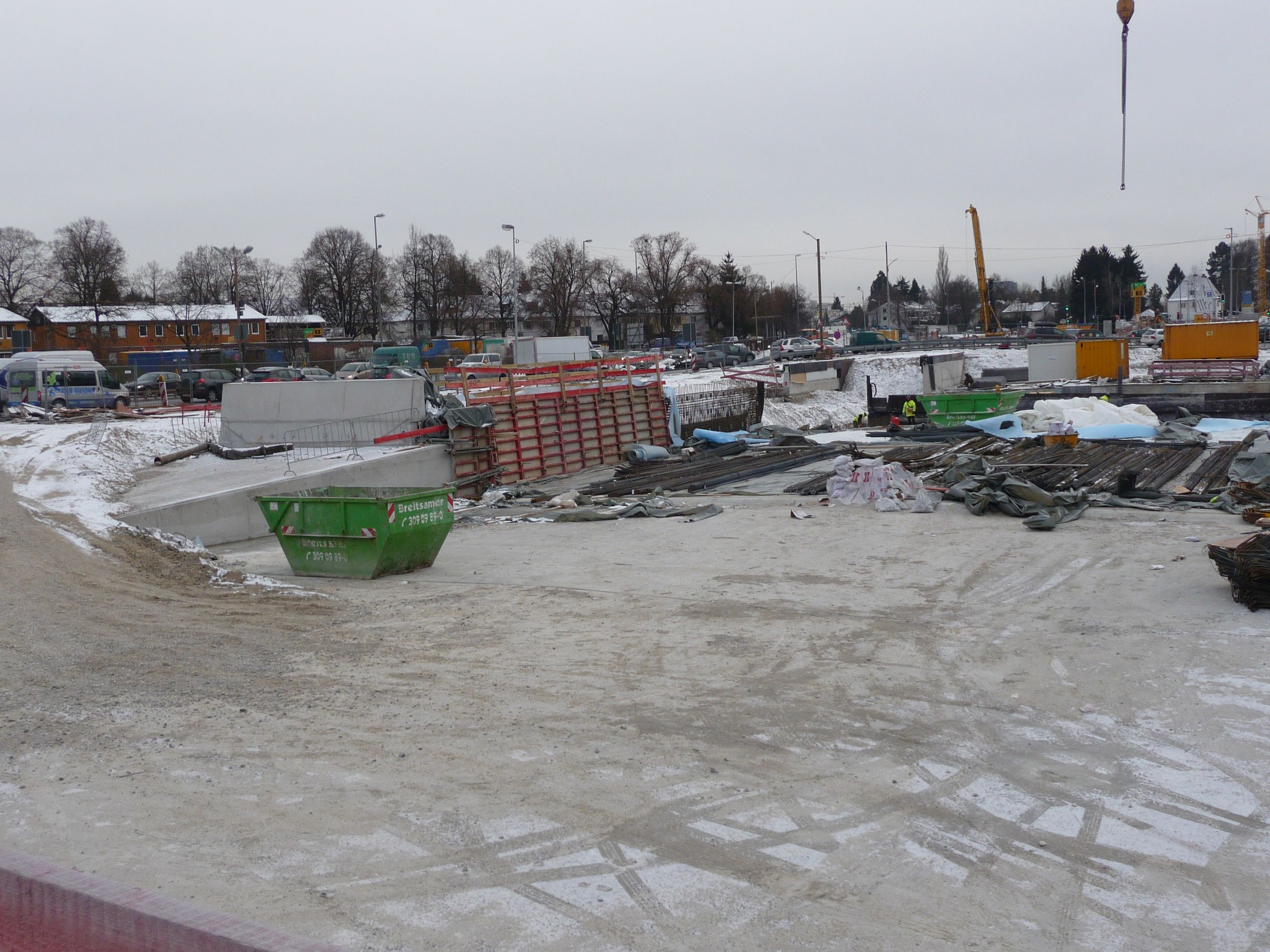

Zwei so große Felder sinds hier noch. Rechts ist das Große Hauptbauwerk wo die drei TDKs standen.

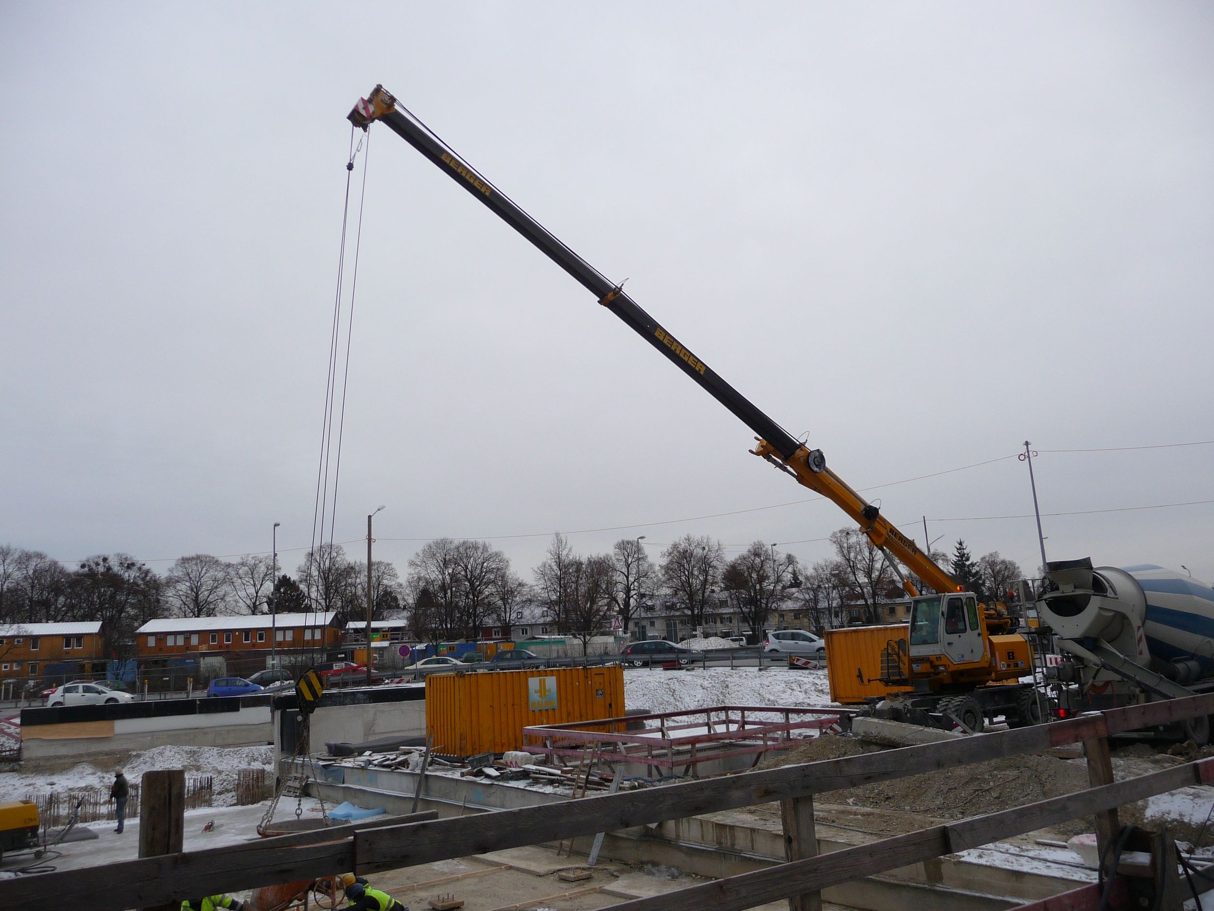

Betonage der Schalungs/Sauberkeitsschicht mit dem Sennebogen

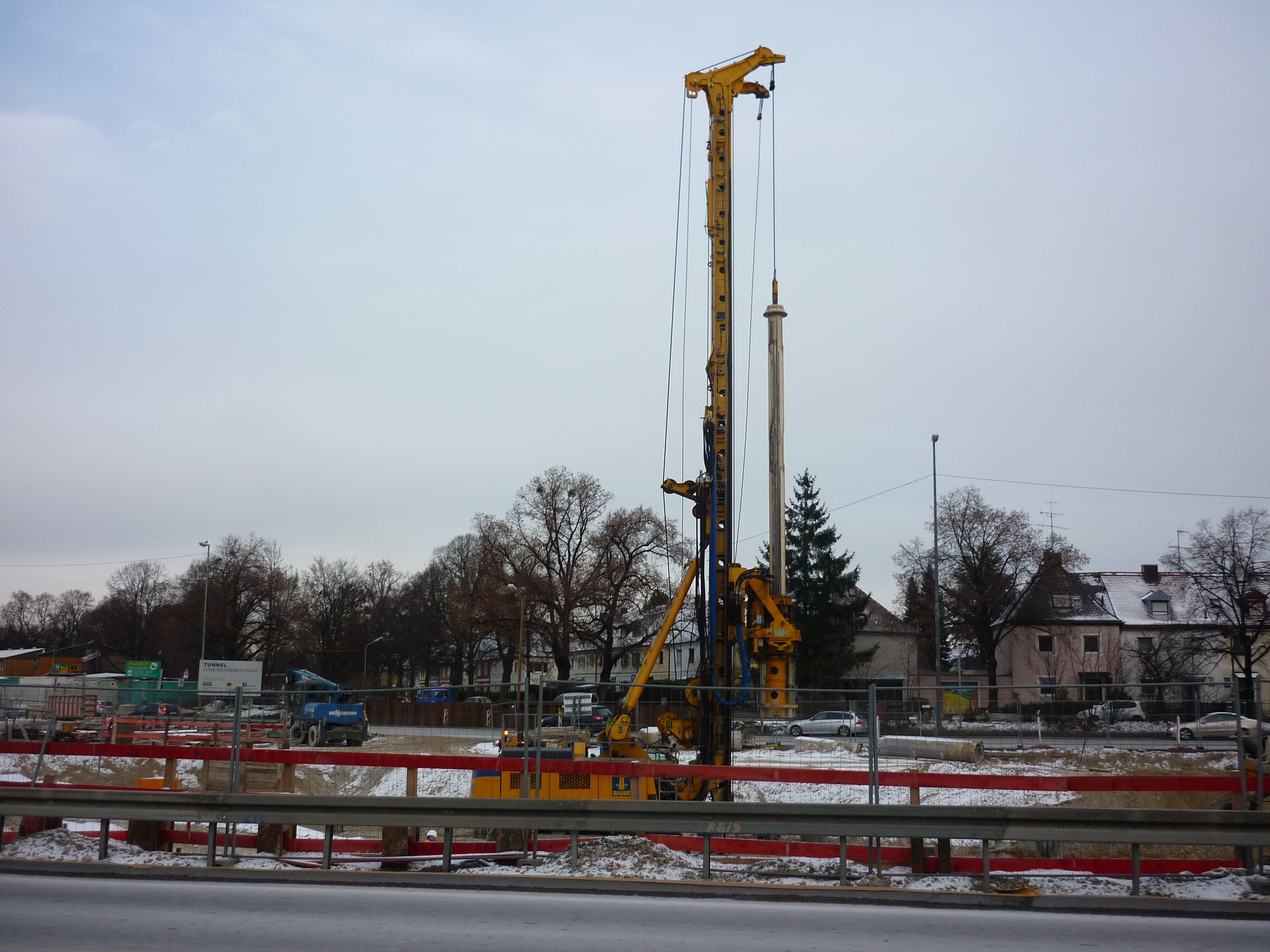

Eine Bauer BG ist noch vorort... Nicht mehr lang
