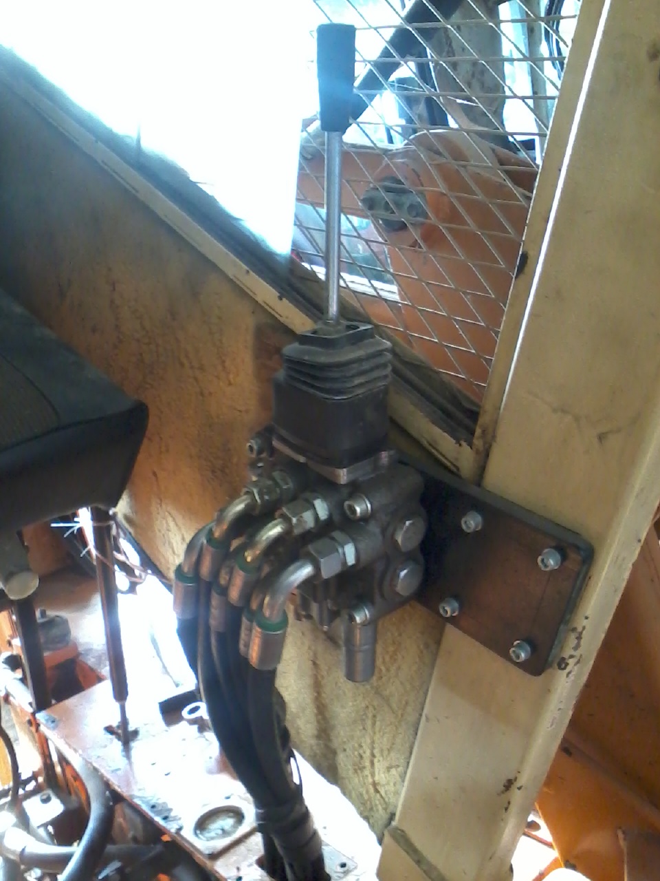

Nee Marko, der alte Steuerblock war definitiv hin. Die Ventilstangen waren alle angefressen und nen neuen Block hab ich nirgends bekommen.
Also blieb nix andes übrig als umzubauen.
Gruß Dieter
