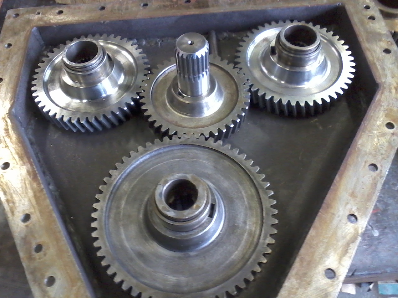

hab nochmal alles durchgeschaut und siehe da... scheibe und welle, vielzahn gefunden... sollte noch okay sein...
falls möglich mach dochmal ein bild von deinem mzg + defekter scheibe/welle.... nur zum abgleich...

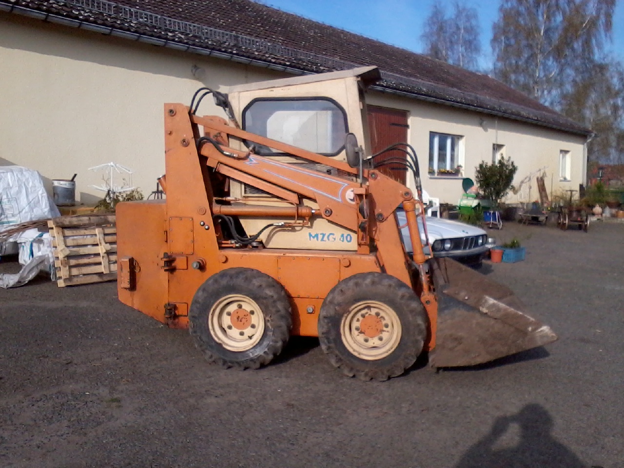

Hallo, ich habe eine Frage zu meinen Bobcat.
Er zieht beim Fahren nach links und in der rechten Seite knürscht etwas.
Es wäre schön, wenn mir einer Tipps zur abhilfe geben könne.

Wo genau knirscht es? Getriebe? Axialkolbenpumpe? Hydraulikmotor? Kettenkasten?
Ist genug Hydrauliköl im System? Genug öl im Kettenkasten? Genug Öl im Getriebe?
Sind die Gestänge alle Sauber und gut geschmiert??
MfG
Marko
Vielelicht müssen auch einfach nur die Kettennachgespannt werden.... bearbeitet von Baumafreddi

vielen Dank nochmal für deinen Tip mit NLMS

was hat denn der Spass gekostet ? und.. wieso hast du den Steuerblock umgebaut????
