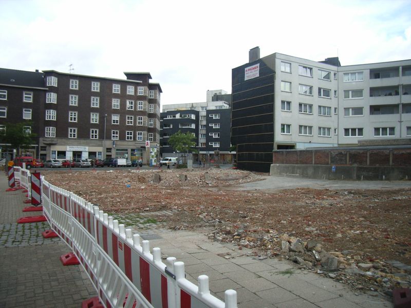

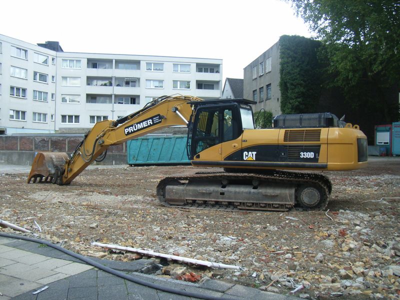

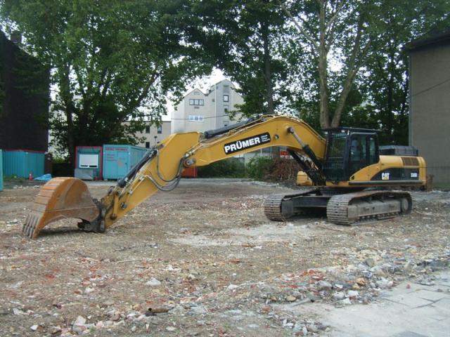

Anfang September ist der Longfront abtransportiert, nur noch der 330er mit Monoblockausleger ist noch vor Ort.

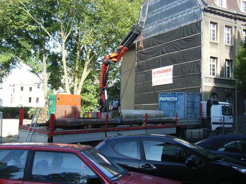

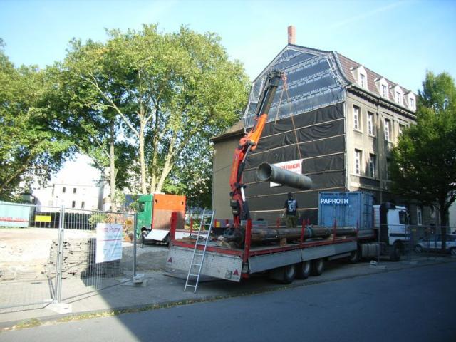

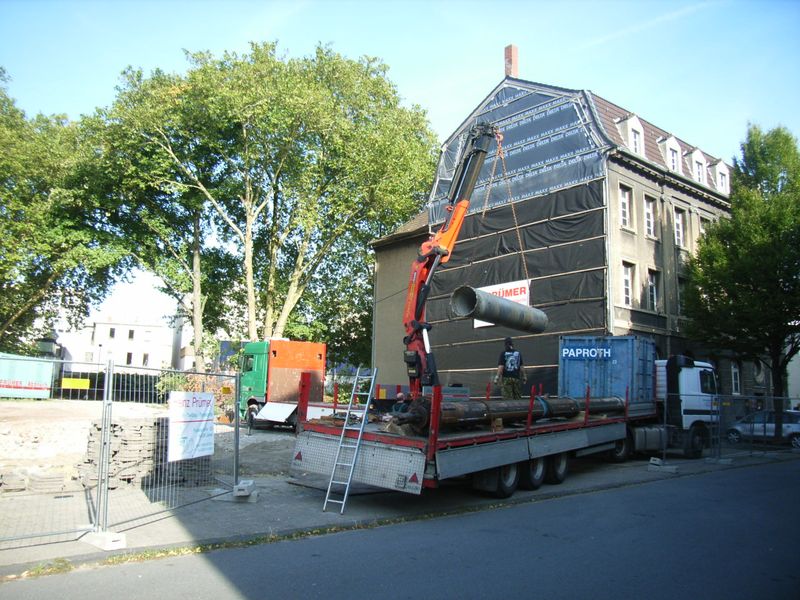

Stand Mitte September:
Anlieferung der Bohrausrüstung zur Herstellung von 450 m2 Bohrträgerverbau mit einer Ankerlage.
Die Bohrungen wird die Firma Paproth aus Krefeld herstellen. Es werden 29 Bohrungen mit einem Durchmesser von 800mm eingebracht.
