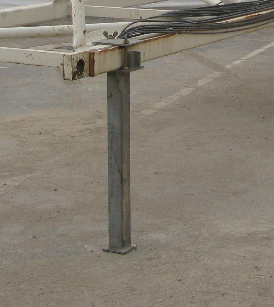

Zweitens die "Hilfsstützen" für die Auslegermontage, welche nach der Montage des jeweils nächsten Auslegerstücks versetzt werden (nie wieder Gegenballatsteine als Auflage), vorausgesetzt natürlich ein fester tragfähiger Untergrund!

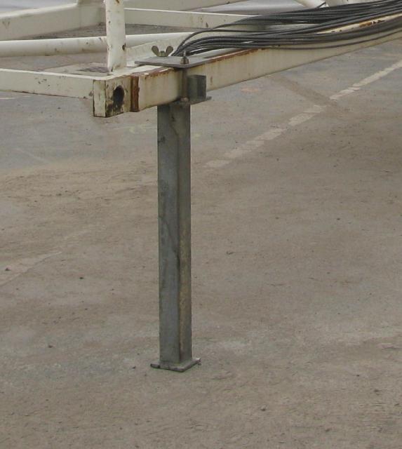

Das funktioniert aber so nur wen der Boden wirklich flach ist.

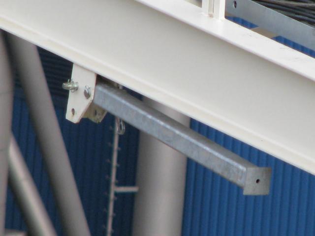

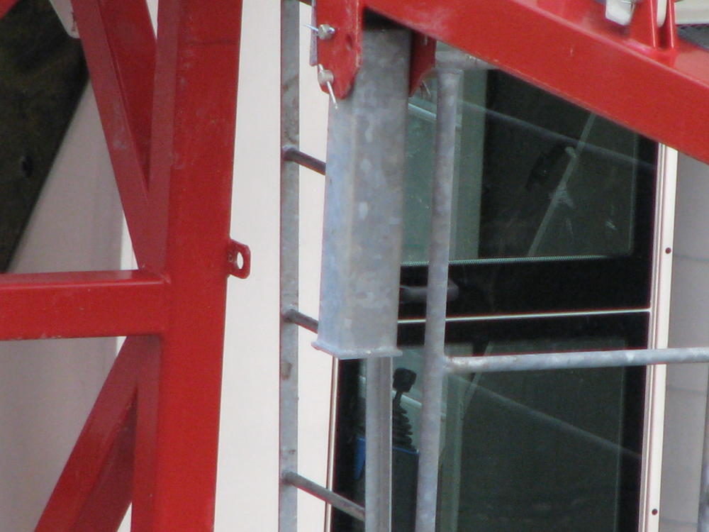

Heute noch mal 2 Details, die ich vorher noch nie so gesehen habe, aber die Krande- und Kranmontage etwas erleichtern.
Als erstes die Auflage der Abspannstangen am Gegenausleger (nie wieder Kanthölzer)!
Gibt es bei Liebherr bei den neuen EC-B´s auch. Werden auf den Boden geklappt bei nichtgebrauch. Mache morgen mal Fotos.
