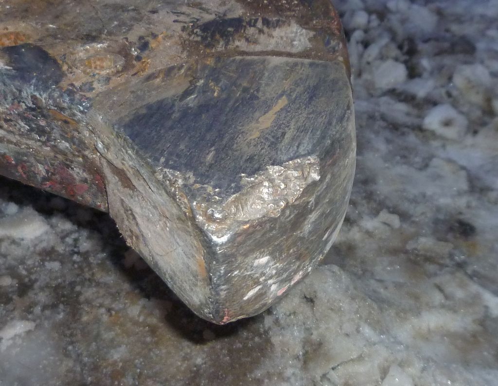

Das mit dem Ausbrechen der Panzerung habe ich schon oft gesehen. Zuletzt an dieser Schrottschere. Leider habe ich die Schadstelle erst abgelichtet, nachdem die Bruchkanten schon etwas verschlissen waren.
Und gerade die Zangenpaare der NPK-Werkzeuge sind empfindlich. Da habe ich schon 2 Stck. gesehen, die abgebrochen sind. Eine davon, nachdem sehr viel Material durch Schweißen aufgetragen wurde. Ich glaube, das eine Temperaturüberwachung bei diesen Arbeiten sehr wichtig ist um weitere kapitale Schäden auszuschließen.
